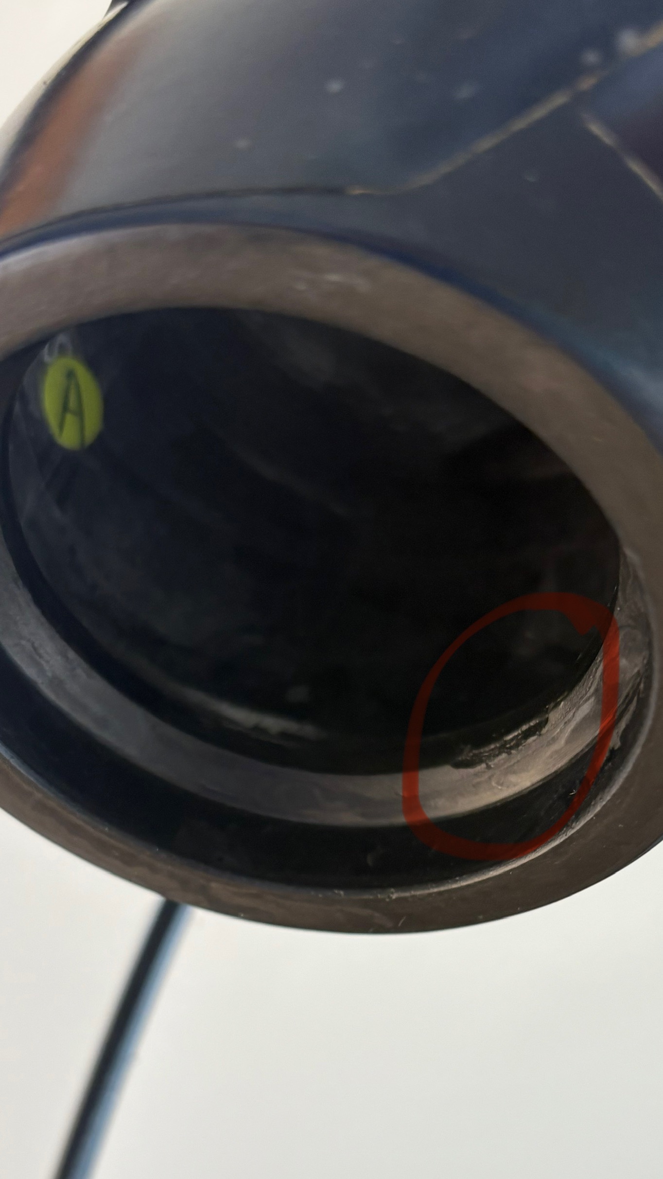

Gestern beim reinigen den chip da unten entdeckt, hab mal SC angeschrieben was die meinen, eigentlich keine Lust auf nen Garantiefall, aber ich glaube das wird schon nichts machen (im Steuerrohr unten) oder was meint ihr?
Bin kein Ingenieur, aber ich meine hier zumindest keine Gefahr für ein Totalversagen zu sehen. Ich denke mal im schlimmsten fall, bricht diese Kante noch weiter ab, das Lager verliert dadurch trotzdem nicht den Halt.
Ich würde jetzt auch grübel ob ich reklamieren will
Bin gespannt was SC zu sagt.
Ich hoffe die sagen auch, dass das unkritisch ist.
Das Kugellager rutsch ja da noch nicht rum und hat guten Griff...
Gar kein Bock die Leitungen nochmal raus zu nehmen und vorallem die Folie neu aufzubringen :D, vorallem so kurz vor den Bikeparkbesuchen die anstehen werden.
