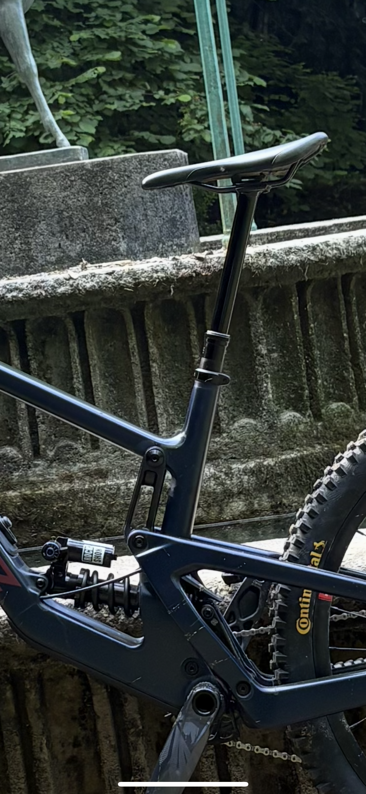

weiss jemand die max. Einstecktiefe der Sattelstütze bei einem L Rahmen.
Ich finde nichts, nur bei Redit schreibt einer 270mm. Stimmt das?
Hab die v3 210mm dropper drinnen, 1cm könnt ich theoretisch noch runter aber dann schlägt sie schon fast ganz unten an und spricht nicht mehr gut auf die remote an.
Ich weiss jetzt gerade nicht wie lang die v3 210mm ist aber so siehts dann aus, würde sagen sie ragt ca. 2.5 -3cm raus
Angaben ohne gewähr 😂

Ansonsten hilft das Tool auf der Santa Website auch sehr gut weiter:
https://www.santacruzbicycles.com/de-de/pages/dropper-post-compatibility
Einfach die gewünschte Höhe der Sattelstrebe vom Tretlagermittelpunkt aus ermitteln und sich dann an einer der weit über 20 hinterlegten Sattelstützen orientieren, die dort aufgelistet sind. Relevant ist die erste Spalte mit dem wenig intuitiven Namen „Maximaler Hub“. So weit kommt dann die Sattelstrebenaufnahme der ausgefahrenen Stütze raus, wenn sie so tief wie möglich in das Sitzrohr eingeschoben ist.
Vielleicht ist Deine Stütze sogar in der Liste enthalten. Hat den Vorteil, dass dann noch die Form der Triggeransteuerung am unteren Ende der Stütze berücksichtigt ist.

Kann ich dir leider auch nicht sagen,
aber meine 200er Fox von 2022 bei Rahmengrösse L und Schrittlänge 89cm hat noch 5mm Reserve.
