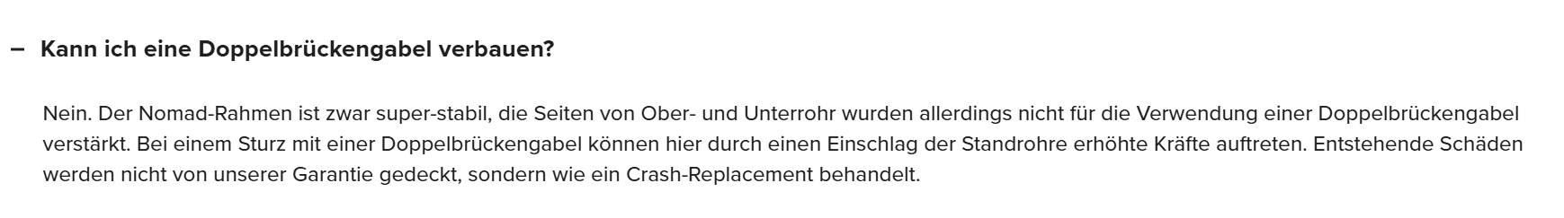

Abseits der Tatsache, dass SC den Rahmen nicht für Doppelbrückegabeln freigibt...miss doch das Steuerrohr mal genau aus. Erfüllt es die IS41/28,6 und IS52/40 auch oder wurde nicht sauber laminiert...
korrekt. im zweifel is er selbst schuld wegen der doppelbrücke
Ja, ich denke schon, dass der Rahmen keine Probleme mit der Torsion hat. Es geht je eher darum, dass die Gabel beim Einschlagen die Rahmenseiten beschädigt...Sollte der Rahmen die Maßhaltigkeit nicht erfüllen, dann ist das definitiv ein Garantiefall (das mit der Doppelbrücke würde ich dann SC aber nicht gleich aufs Auge binden ;) )
