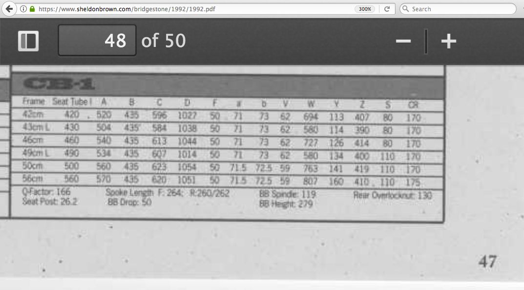

mal kurz weil hier so nett geholfen wird,
bei mir ging es um das Bridgestone CB-1 1988
Fast alle Scans von Sheldon B,
(einzig bei mir vorfindbare Bridgestone Kataloge online)
sind zu schlechte Quali um was zu erkennen bzw hat BS die Stützen zwar gelistet, nur nie mit Durchmesserangabe(n)
Bei einer später Jahrgangs-PDF war dann leicht besser gescannt/hochgeladen und man schreibt von 26,2
Nur ob sich das für das CityBike über mehrere Jahre nicht geändert haben soll ist so nicht nachvollziehbar.

ich habe einige Bridgestone Kataloge jetzt mal schnell durchwühlt und kann die Scanns auch lesen, allerdings ist all die Jahre nur immer Hersteller/Typ und Länge angegeben, beim 1988ziger eben Sakae MT300, 300mm.
Danke des Wühlens wegen ;),
Pragmatisch wäre einfach 26,4 zu probieren... :)
Ah, da steht ja was.
Übrigens in der Liste bei Sheldon Brown ist das auch fürs 1994er CB1 angegeben.

Danke, also deckungsgleich (für die 90er CB Linie jedenfalls),
S.Browns Liste ist wieder mal klasse!, man sieht dort auch für Bridgestone typisch Durchmesseraufstockung im 0,2mm Schritt zB bei der MB Linie über Jahrgänge geordnet ;)
edit
Facebook-Gruppen-Mitglieder haben an ihren nicht konifizierten Bridgestone CB-Modellen die 26,2 bestätigt :) Muss dann halt den Stahl etwas zurückbiegen ;)
