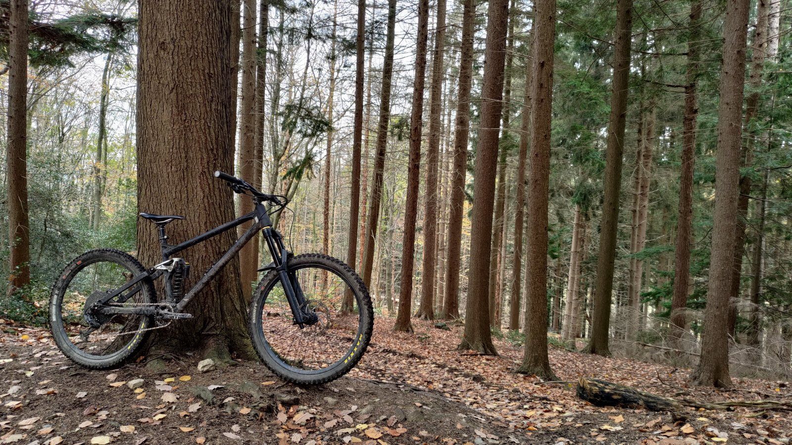

War heute seit Längerem mal wieder mit dem Saturn im Wald, hatte unfreiwillig Pause nach einem ebenso unfreiwilligen Abstieg auf dem Tschonny Noxwil Trail im Brandnertal. Der MZ Dämpfer braucht bei den Temperaturen scheinbar etwas weniger Rebound, war mir sonst zu stolperig, vielleicht bin ich aber auch nur aus der Übung. Gutes Fazit: Es macht immer noch Spaß, biken und das Saturn :)Anhang anzeigen 1593114
Burhgolz?
