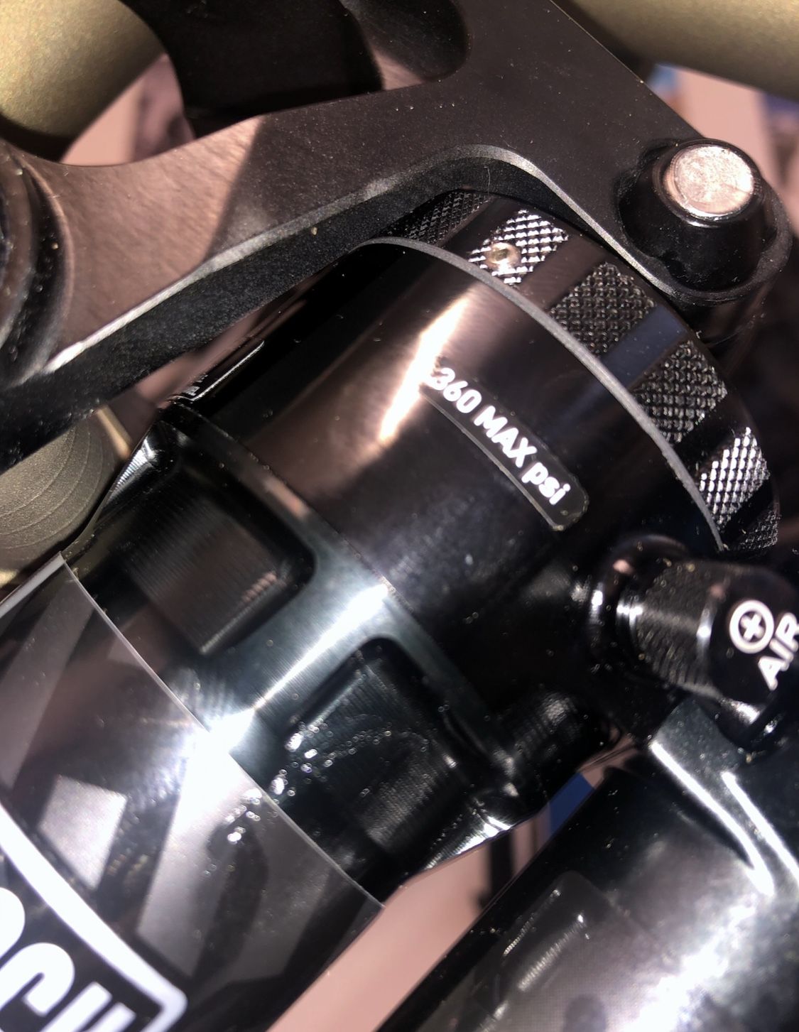

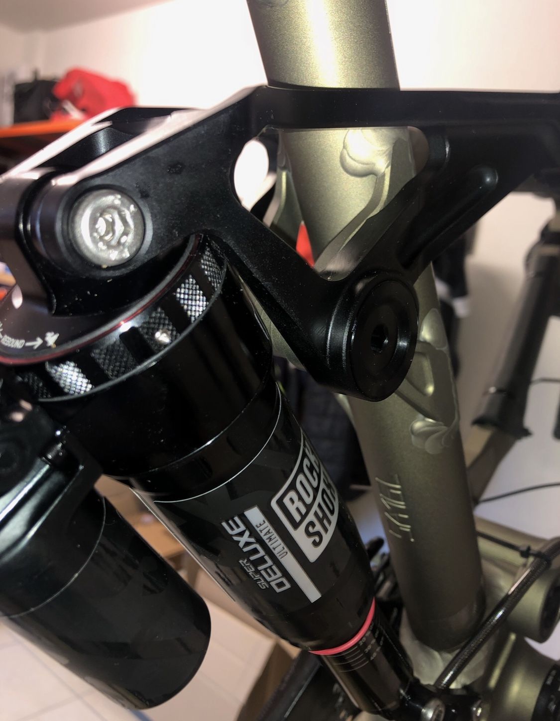

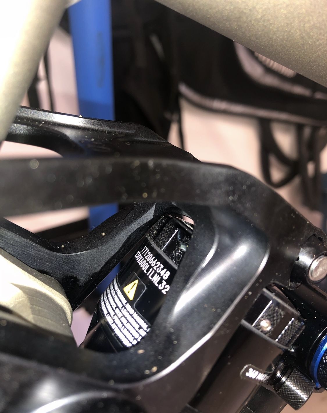

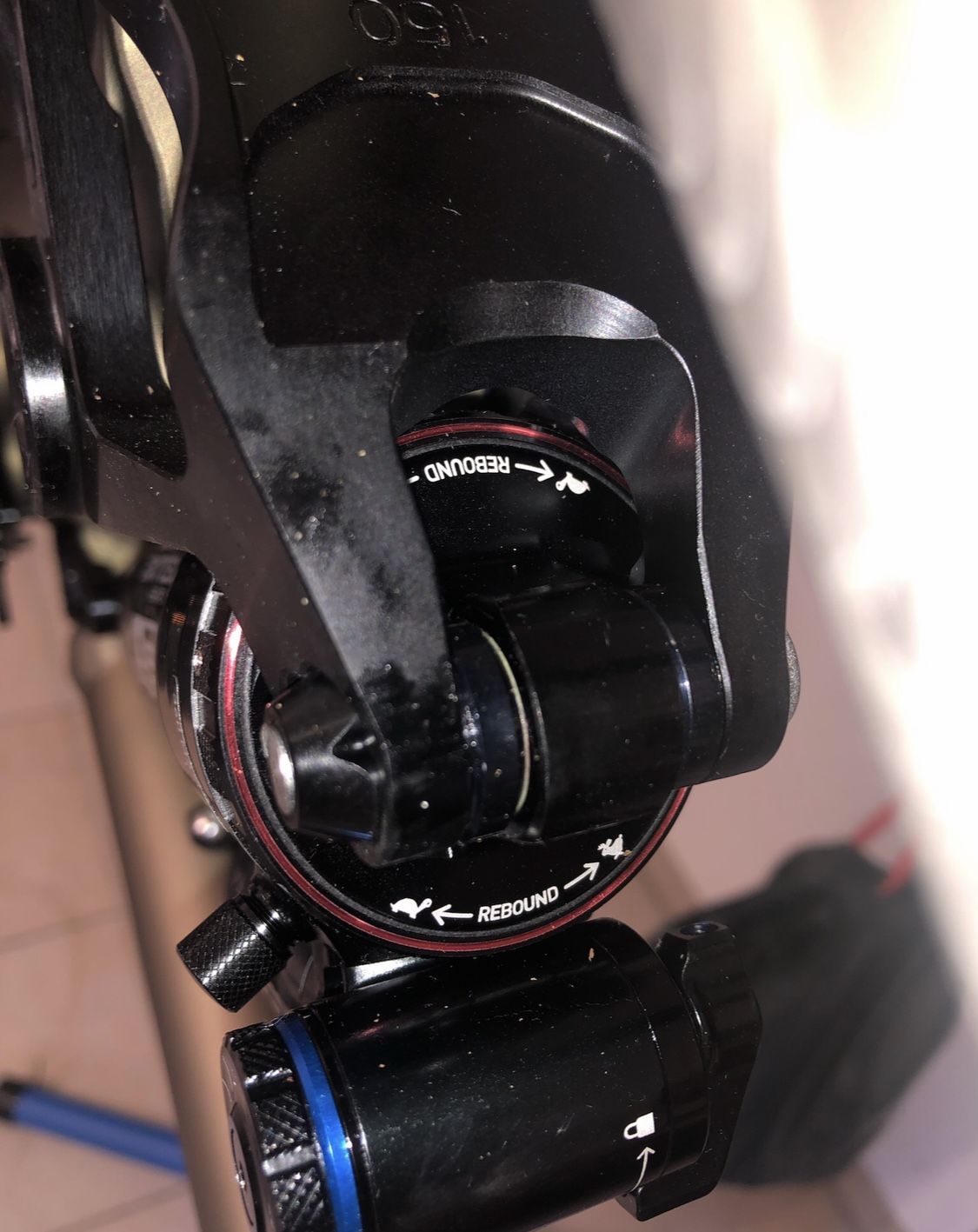

ich weiss zwar, dass der RS Super Deluxe nicht freigegeben ist, aber hat den jemand zum ausprobieren mal reingehalten? oder kollidiert der gleich oben in der Umlenkwippe?
Rahmengröße L, 230x60. Lässt sich zwar einbauen aber faktisch ist da keine Luft zwischen Wippe und Einsteller

Servus, das ist viel zu eng, deswegen ist der MY23 SD Air ja auch gesperrt. Bike war mit 41/3,5 Mutatoren. Wenn man nen RS Luftdämpfer möchte, muss man wohl eher zum Vivid greifen.
Kann natürlich sein, dass sich als Mullet oder mit anderen Mutatoren 2-3mm Luft ergeben. Hab ich nicht ausprobiert.

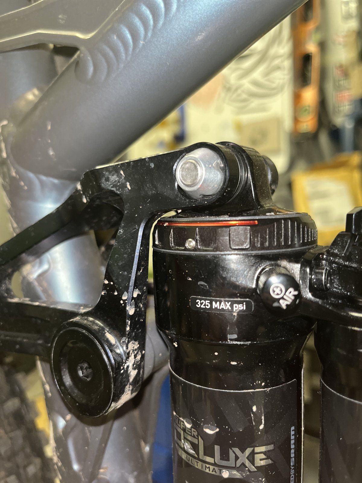

Dämpfer zu Umlenkhebel sieht so aus (lass ich so, ist mir genug Platz). An der Stelle verwindet sich nix so sehr, dass der zu sehende Spalt zu Null wird.

Seeeeehr knapp. Aber wenn es immer so passt, würde es mich auch nicht stören….

Der Dämpfer wird nun auf 65 mm Hub umgebaut bei einem M Rahmen, 29", 41/6,5 mm Mutatoren. Mit hohen Conti Reifen geht es sich knapp aus. Sollte es mal marginal bei starken Impacts am Sitzrohr schleifen, ist es auch nicht schlimm. Der Reifen schleift schließlich regelmäßig an der Schwinge :D
Hier nochmal ein Bild vom Platz. Da war ein Float X mit lediglich kleinem Bumper verbaut. Sollte sich somit nahezu 100% komprimieren lassen.
