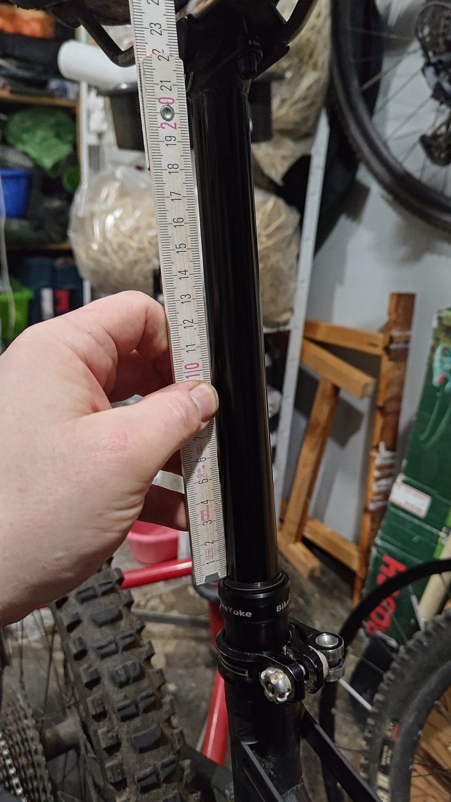

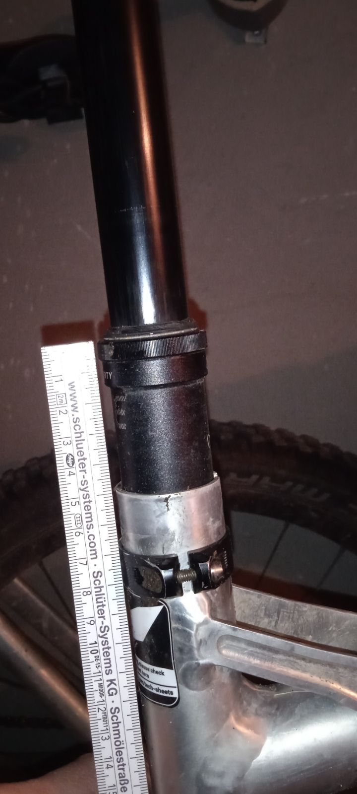

Hilfts dir wenn ich meine oneup 240v2 mal testweise soweit versenk wies geht? Rahmengrösse L
Das wäre top, hab auch „L“ :daumen:
Wenn du am WE evtl eh am Schauen u Schrauben bist ;)
Edit:
Hab eben mal nach den Einbaulängen gesucht, nachdem das alles schon ein wenig her ist
BY Revive in 185mm hat ne Einbaulänge von 258mm plus „Fuß“ (Betätigungsmechanismus) 32mm = 290 total
OneUp V2 in 240 hat 337mm abzüglich 15mm Fuß.
Der Vergleich zur OneUp wäre also herzlich willkommen! ;)
Hab das kabel jetzt nicht nachgezogen sondern einfach soweit reingesteckt wie geht.
Bei mir ist sie normal 8cm draussen. 3cm ging sie noch rein.
@525Rainer
Vielen Dank!
Das hilft uns auf jeden Fall weiter :daumen:
Bedeutet quasi bis auf ca 35mm geht die 240er Oneup rein.
Die von mir og Maße sind bis Unterkante vom Bund - also da, wo die Stütze im Prinzip aufsitzen würde, sofern man sie ganz versenken können…
Das heißt im Umkehrschluss, dass die bei mir komplett passende 185er Revive auch in etwa das Maximum ist, was man versenken kann. Mehr wäre nicht zwingend zu erwarten, dass mehr geht.
Sehr hilfreich, wahrscheinlich würde ne 210er Oneup oder 213er Revive damit für mich noch passend sein, hab die aktuelle Stütze schon auch en Stück rausgezogen.
Danke für die Leihangebote. Hab einfach eine gekauft und es selbst getestet. 213 passt ohne Probleme in mein S16 Gr. L. Könnte sie sogar komplett versenken, brauche aber den cm Höhe.
