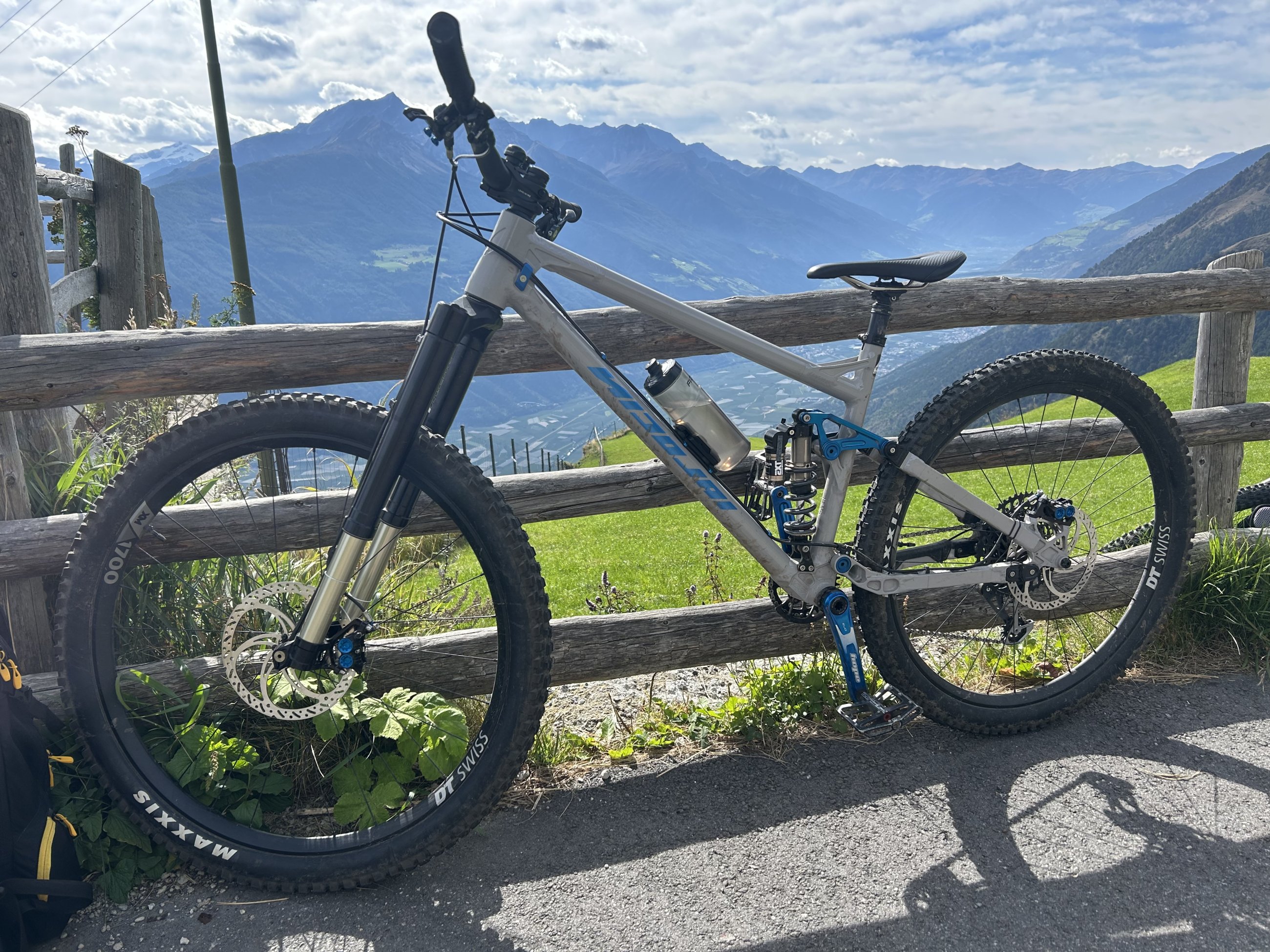

New Parts Day beschde
Bild ist schon älter ;)

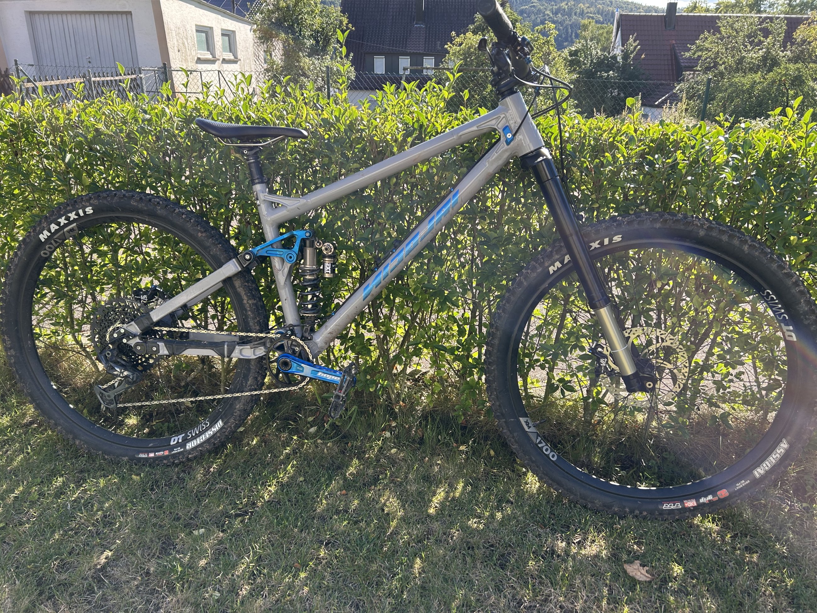

Der gut erhaltene S16 Rahmen in M steht in den kommenden Wochen inkl. Storia V3 oder wahlweise Storia V4 inkl. reichlich Zubehör (Steuersatz, neuer Lagersatz, Mutatoren, Eigenbau Kettenstrebenschutz aus TPU-3D-Druck) zum Verkauf. Bevor ich es auf den bekannten Portalen einstelle, biete ich ihn hier einmal an. :)
