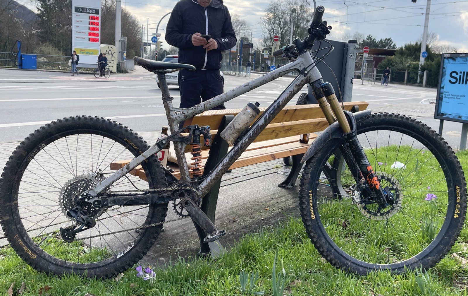

Bisschen im Dreck spielen gewesen

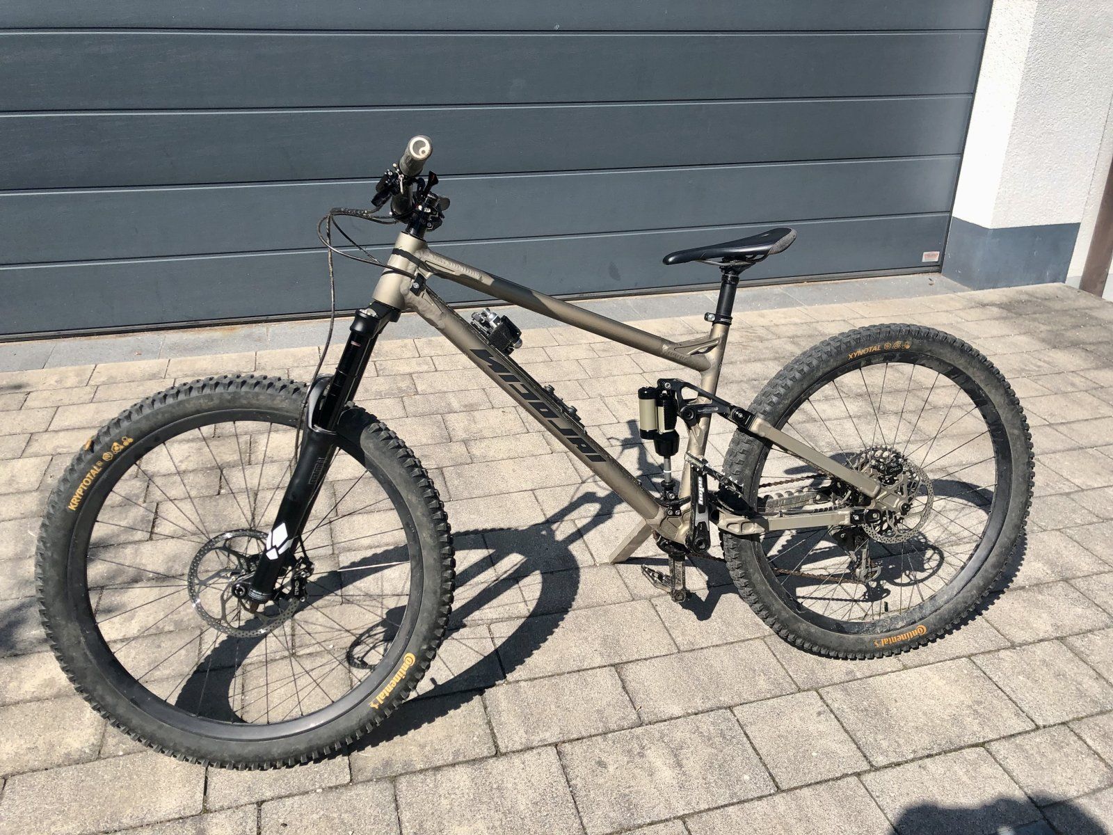

So bin jetzt echt warm geworden mit dem S16. Ne M nehmen wars beste was ich tun konnte !
Es ist der perfekte kompromiss aus dem g1 und meinem Raaw Jibb, es geht ab wie Schmitz Katze. Nur technische trail müssen wieder geübt werden 🥲.
Bin mega happy, ausser das ich nichts mehr dran schrauben kann, wäre nur verschlimm-bessern 🫣😂
Welche Körpergröße hast Du bei M?

Ich fahr bei c.a 183cm/mit schuhen 185cm gr. M, superhappy egal ob Up- oder Downhill
33mm SM und 10mm DSM.
Mit der 170mm Gabel ergibt das einen Lenkwinkel von +-64,1° und eine tretlager achs höche von knapp 35cm
