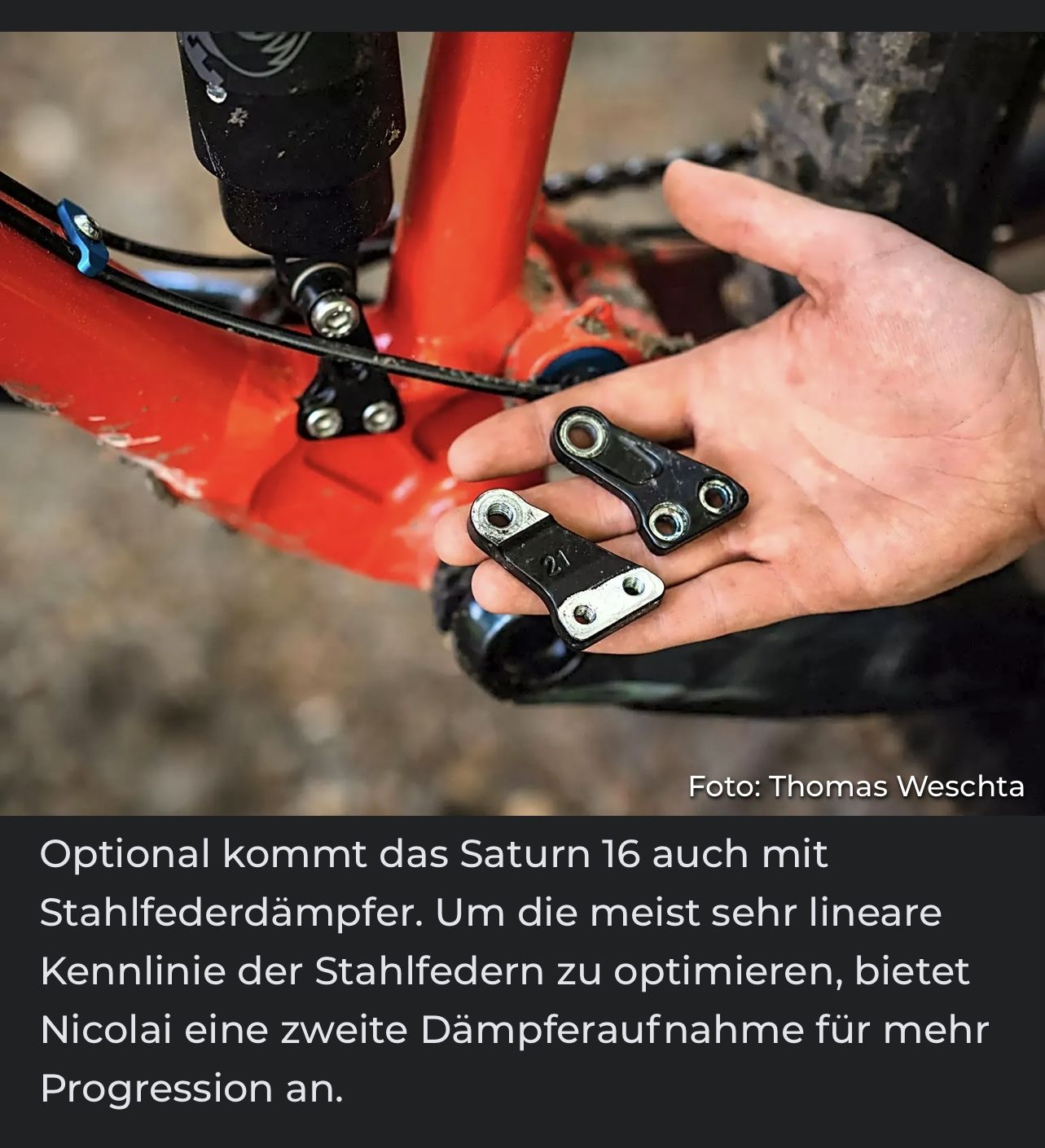

Na ja, Tests….. Die bike kam zu einem ähnlichen Fazit, allerdings hatte das Testrad den Float X2. Und dann ist dieses Bild dabei:
Verbaut ist die progressivere Aufnahme, die Luft Dämpfer optimierte hat er in der Hand.
Empfehlung im Fazit: Druckstufe ganz auf.
Wie auch immer, finde das Fahrwerk nicht unkomfortabel und ich könnte sowohl Druckstufe weiter aufdrehen, als auch noch Spacer aus der Luftkammer nehmen.
Könnte mal jemand das Rad richtig testen? Mit richtigem Dämpfer, der richtigen Aufnahme?
