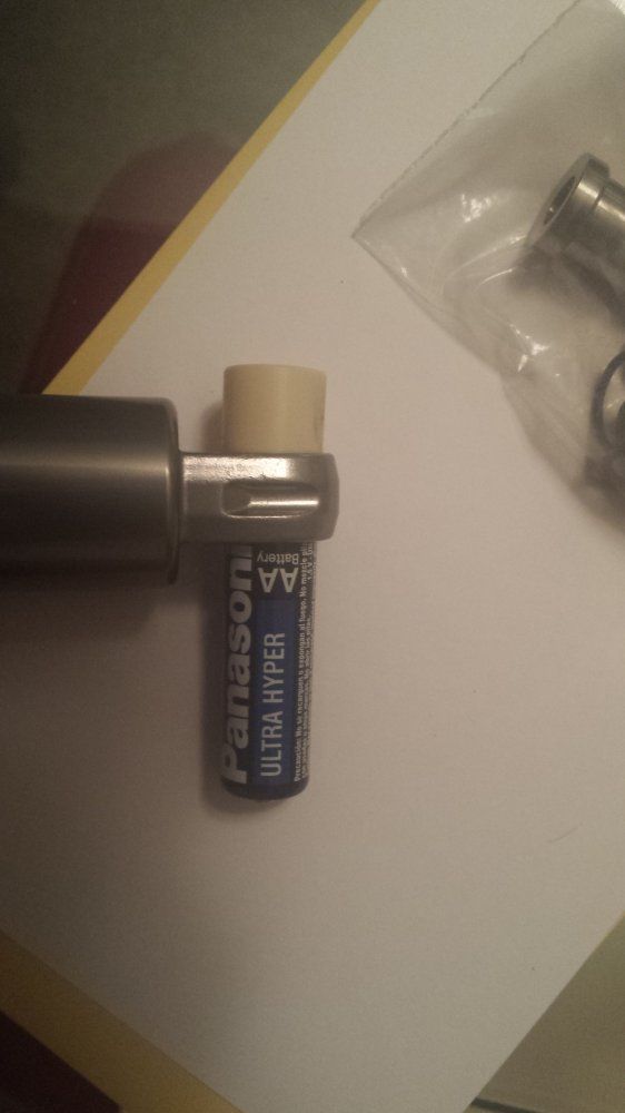

Also heute kam das Teil. Richtig eingebaut wird aber erst am Wochenende. Etwas mit rumgespielt habe ich schon. Sehr sauber verarbeitet.
In die originalen Öffnungen des Dämpfers fallen sie einfach nur rein.
Sie kommen allerdings mit neuen ?Nylon? Einsätzen.
Die alten ließen sich mit einer AA Batterie gut rausklöpfeln.
Die neuen platziert gehen die offset sauschwer rein.
Per Hand oder Körpergewicht geht da gar nichts.
Irgendjemand eine Idee wie ich die da rein bekomme? Hämmern? Mit Schrauben, Beilagscheiben und Muttern wohl was basteln zum einpressen!?
Damit ist aber dann deine Frage beantwortet, da dreht sich nichts!
Anbei ein paar Fotos.

Dämpfer/ Dämpferauge sollte so um die 40-50 Grad haben, die Hülsen ins Gefrierfach.
Passpressung nenn ich das mal.
Dann vorsichtig einpressen. ( zur Not, Schraubstock mit glatten Backen).
Lg Norman.
Ich hab die Burgtecs auch gestern eingebaut. Ich habe ein Einpresstool von Huber Bushing, ist nur eine lange Schraube, eine Mutter, zwei Beilagscheiben und eine Hülse. Sowas kannst du dir auch selbst basteln. Auf der Huber-Website ist eine genaue Anleitung, weil man Hülsen aus- und einpresst. Ich hatte zuerst die Kunstoffhülse ins Dämpferauge eingepresst (alte Hülse natürlich vorher raus) und dann die Buchse ebenfalls eingepresst, sonst geht die nicht rein. Hämmern würde ich nicht, da verkantet sich das nur.
Die Gefrierfachlösung halte ich für Quatsch, die Hülse ist ja aus Kunststoff.
VG Stefan
VG Stefan
Danke dir, so werde ich es wohl auch machen. Keine Chance die anders rein zu bekommen.
