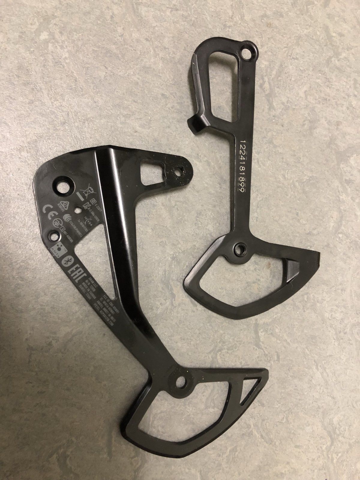

Jedenfalls habe ich die GX AXS für 435.- CHF (= ca. 420€) als Komplettset gefunden und deshalb mir auch die Ausschlachtung der mechanischen GX Eagle gegönnt.
Die übrigen Bauteile könnte man zu einem "NX" Schaltwerk zusammenbauen. Solange die Symbolik am Käfig die Anwender nicht verwirrt. o_O
Bestimmt bekommst du ein Knöllchen, wenn der Förster dein umgebautes AXS Schaltwerk kontrolliert und die vorschriftsmäßigen Kennzeichnungen fehlen :D
Das ist sogar etwas besser als NX, weil GX kugelgelagerte Schaltröllchen hat. Das ist vermutlich wichtiger für die Performance als die 60g ;)
