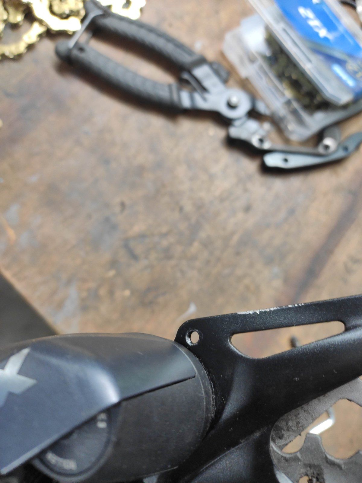

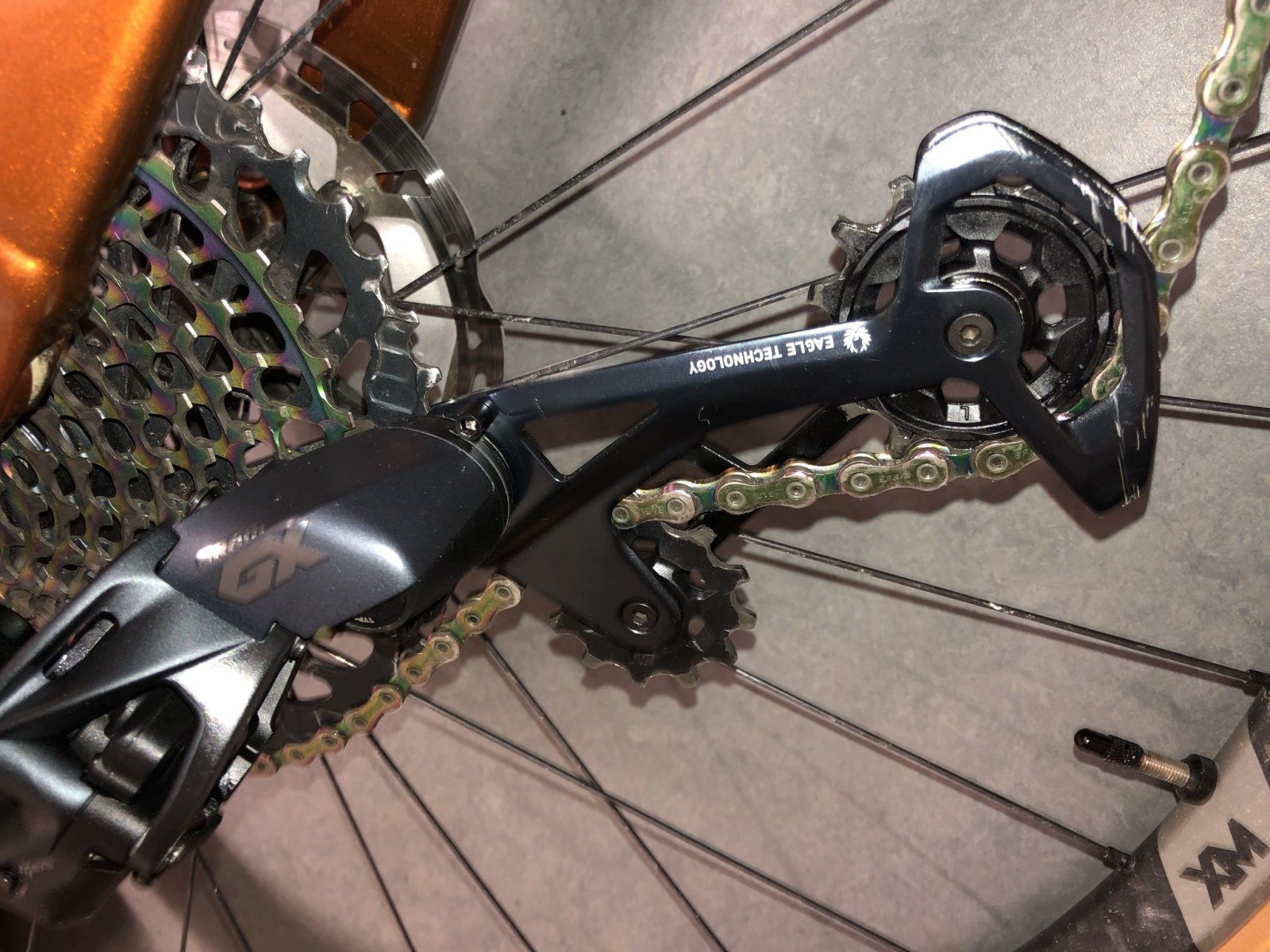

ich hatte vor ein paar Tagen versucht, mein GX AXS Schaltwerk mit einem GX Schaltkäfig zu verheiraten. Das ging leider nicht, da ich den Anschlag für den Käfigrückschlag nicht mehr gerade eindrehen konnte. Wie habt ihr das gelöst ?

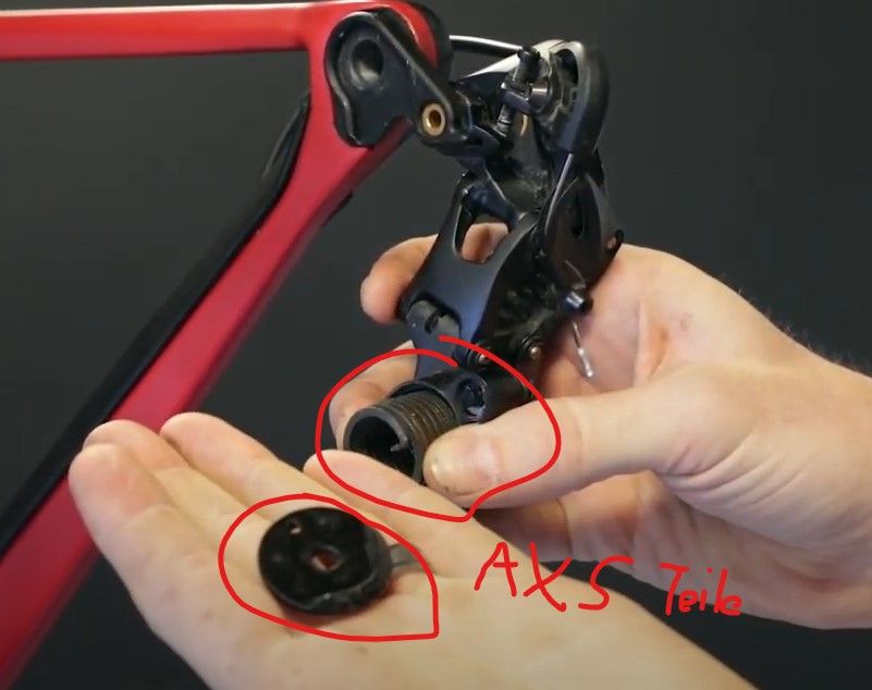

Du musst die Anschlagsschraube entfernen (erstes Bild -> meine GX AXS mit 52er GX Eagle Alu Käfig) und danach gehst du wie im Video vor.Hallo,
Nein war die 52Z VersionSchätze mal du hast ein altes GX (bis 50 Zähne) genommen?

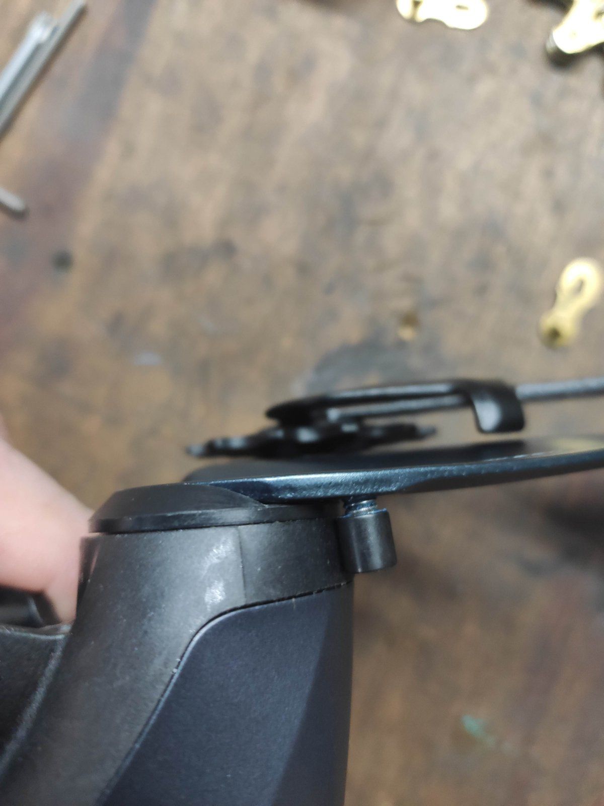

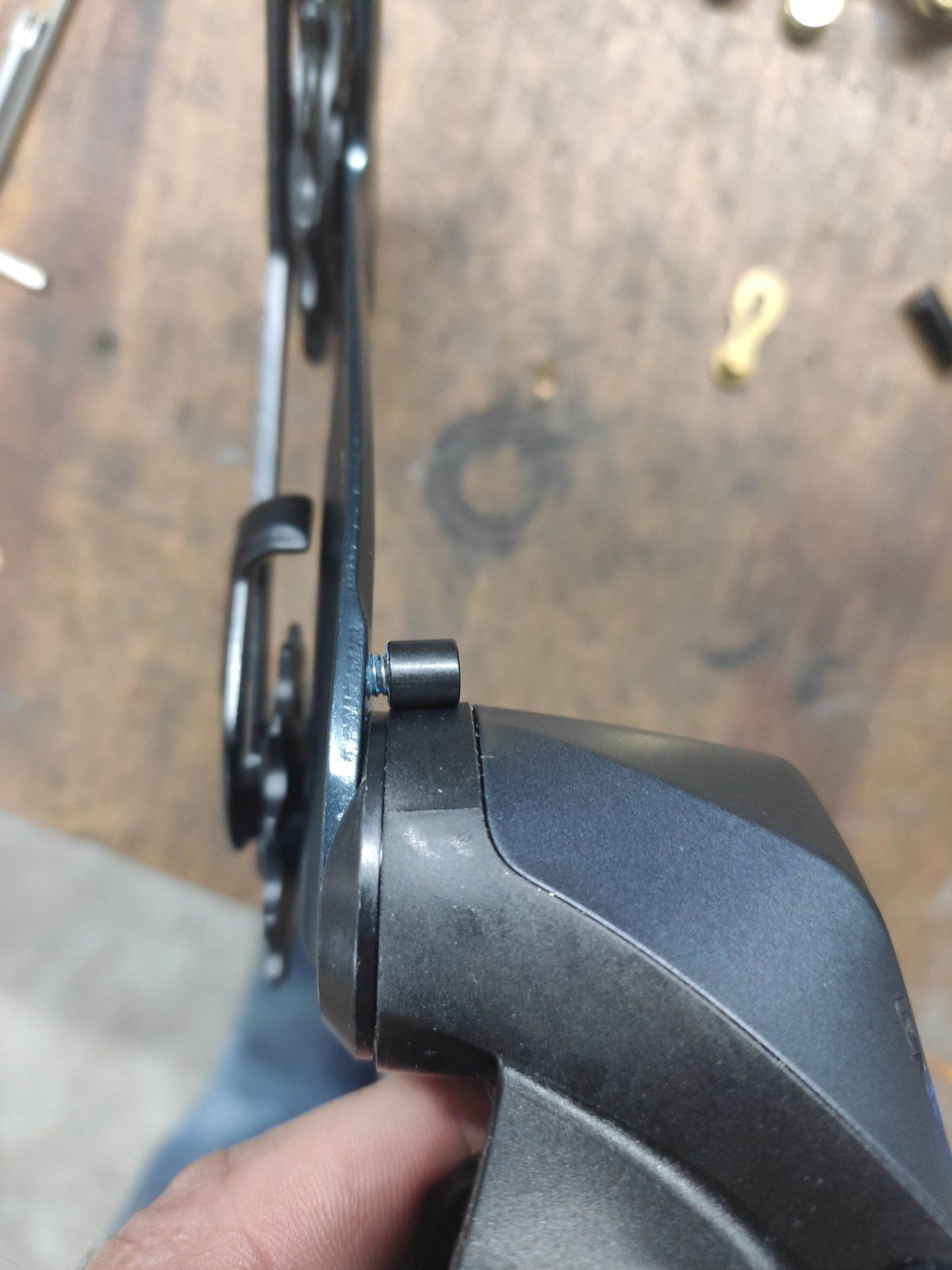

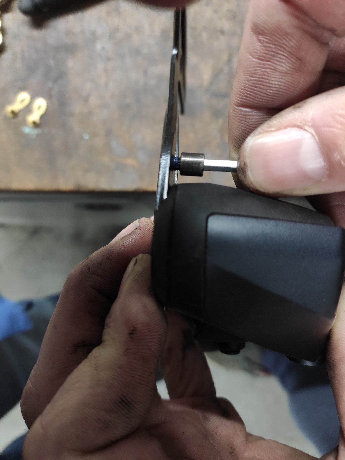

Die Montage war nicht das Problem, aber trotzdem Danke! Ich bekomme am Schluss die kleine Madenschraube für den Schaltkäfiganschlag nicht mehr gerade rein, da zuwenig Platz ist! Hab auch versucht die Madenschraube ein wenig abzudrehen. Reicht leider auch nicht:-(Du musst die Anschlagsschraube entfernen (erstes Bild -> meine GX AXS mit 52er GX Eagle Alu Käfig) und danach gehst du wie im Video vor.
Du musst dabei das Schaltwerk nicht am Bike montiert haben. Den Wechsel hast du in 10min gemacht.
Die Feder und die Auflageplatte muss nicht gewechselt werden und kann von der AXS übernommen werden. (Siehe 2tes Bild -> Symbolbild aus dem Video)
Da hast du Recht! Beim Bild handelt es sich um die 50Z Version. Ich hatte mein 52Z Version wieder verkauft, da hat es aber genau so ausgesehen. Ich bekommen morgen nochmal ein neues GX Schaltwerk und werde es erneut versuchen und berichtenund ich behaupte immer noch das ist die alte "max. 50 Zähne" Version...

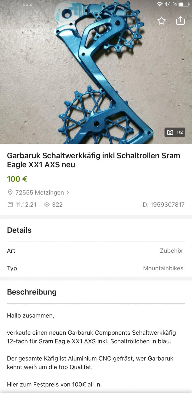

Die von Garbaruk gibt es, neu auch in anderen FarbenAlso für mich bedeutet es warten auf eine Version von Garbaruk oder KCNC![]()
Bei Kleinanzeigen. Kannst aber zB auch bei r2 Bikes schauenHat Garbaruk schon eine Version bis 52Z ? Wo hast du die Anzeige gesehen ?

GARBARUK Schaltwerkkäfig SRAM 11-/12-fach für Kassetten bis 50 Zähne, 54,50 €
GARBARUK Schaltwerkkäfig SRAM 11-/12-fach für Kassetten bis 50 Zähne Mittlerweile gibt es von diversen Herstellern Kassetten oder Kassettenerweiterungen, dir2-bike.com
Der Käfig ist aber nur bis 50z spezifiziert! Oder geht der auch bis 52z?
