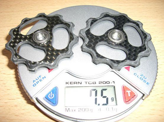

ghost503 schrieb:
Tach Reiner,
Du solltest aber auch dazu sagen, daß nur die Röllchen aus dem kpl tuning Set
dieses Gewicht haben, die einzeln zu kaufenden wiegen ca.10 Gramm mehr, da diese deutlich größere Lager haben.
greetz Martin

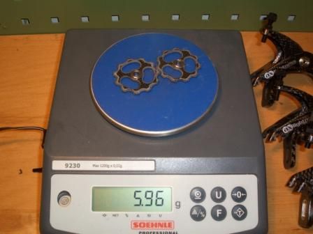

richtig, die neuen leichten röllchen gibt es nicht einzeln. die kommen im grossen tuning-set für campa oder Shimano. man müsste Tiso mal wegen denen anfragen.
ich denke er meinte die vueltas... da ninos post ja etwas ironie enthält:lol:
aber wie oben genannt hat wohl nur nino die teile... wir kommen da nicht dran.
Ich hab mir heut´ein paar Kcnc Röllchen bestellt. Sollen wiegen 16g. Ich meld mich sobald da. Kostenpunkt: 16€ + Versand.
Also 9g weniger als meine jetzigen xtr´s.
