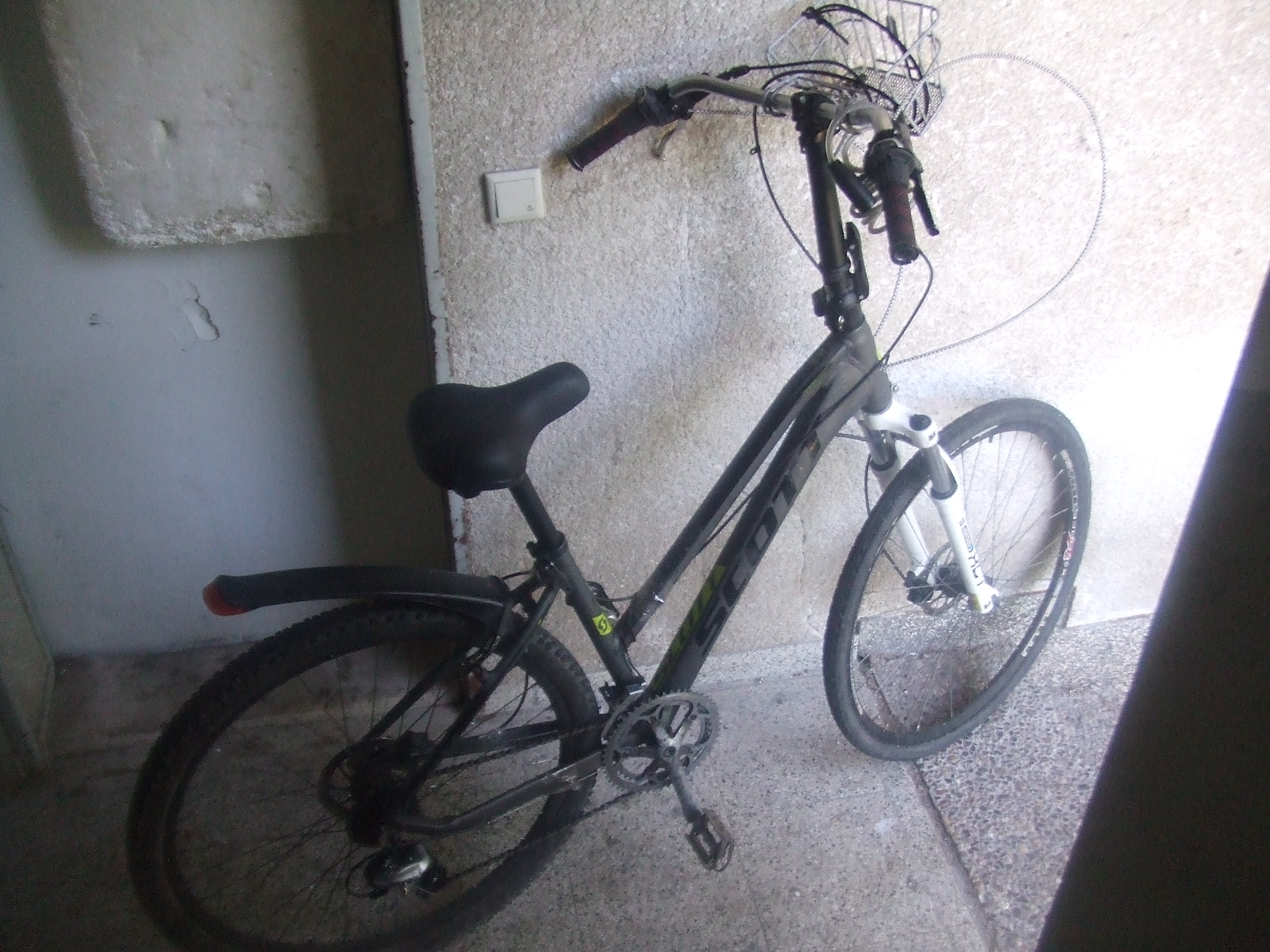

Habe auch grade mal zufällig Shimano Acera drangebaut , funktioniert aber gut . Suche aber ein genaues PDF. - Manual .
