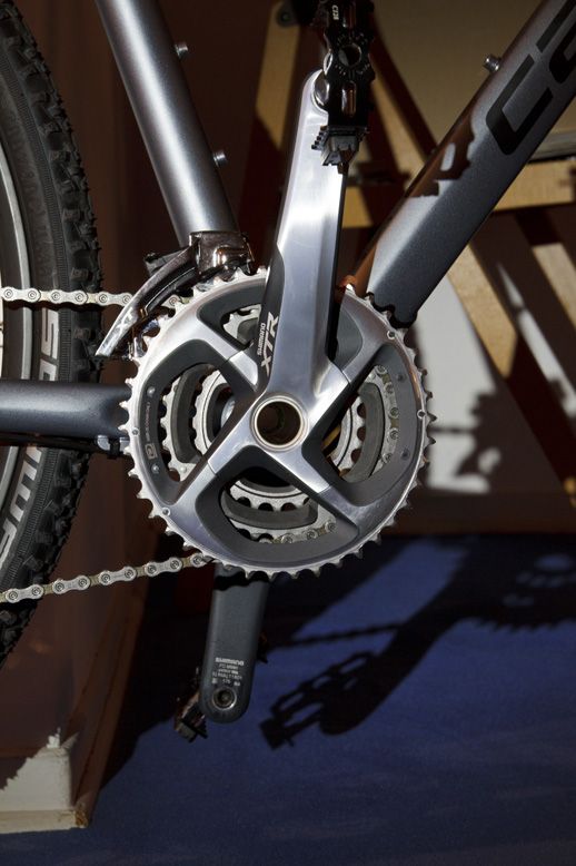

So, jetzt aber mal ein paar Bilder. Auf den ersten Beiden sind Schaltwerk und Kurbel, das dritte ist ein Versuch die Schaltwerkausrichtung zu zeigen. Auf dem vierten Bild ist der Effekt zu sehen, dass die Kette beim Schalten gelegentlich zuerst auf den Kettenblattspitzen einrastet.
Bezüglich des Umwerfers ist mir etwas Interessantes Aufgefallen: Der Schaltzug am Umwerfer scheint im inneren Teil nicht ganz auf der meiner Meinung nach dafür vorgesehenen Bahn zu liegen, sondern ist nach hinten über eine Kante gerutscht(siehe Bild 6). Ich habe mal versucht die mMn richtige(grün) und die falsche(rot) Zugführung in Bild 7 zu veranschaulichen. An den Stellen, wo der Zug über die Kante geht, ist auch der Lack vom Umwerfer beschädigt. Ich kann den Zug an die vermutlich vorgesehene Position drücken, allerdings rutscht er nach ein paar Schaltvorgängen wieder ab. Das könnte, wie man in Bild 6 sehen kann, daran liegen, dass die Auslasshülse für den Zug bei meinem Rahmen nicht wie bei vielen Rädern ganz nah am Sattelrohr liegt, sondern etwas weiter hinten. Könnte das möglicherweise ein genereller Konstruktionsfehler an meinem Rad sein?

Auf dem 3. Bild ist das zwar nicht genau zu erkennen, aber ich meine, dass das Schaltwerk nicht senkrecht steht, sondern nach innen gebogen. Und zur Zugführung des Umwerfers: Das kann natürlich ein Grund sein. Wenn der Zug sich einen kürzeren Weg sucht, dann schränkt das natürlich den Schwenkweg ein. Und ja, wenn der Zuganschlag am Rahmen so angebracht ist, dass der Zug nicht den vorgesehenen Weg nehmen kann, dann ist das meiner Meinung nach ne Fehlkonstruktion. Würde ich auf jeden Fall beim Händler bemängeln.
Der Zug am Umwerfer läuft falsch, der muss ganz außen über diese Rille laufen. Sagt natürlich viel über deine Fachwerkstatt
Mist, das habe ich vermutet. Bei der vorhandenen Auslassöffnung der Zugführung gibt es soweit ich das sehen kann, aber keine Möglichkeit die Zugführung dauerhaft zu korrigieren. Selbst in der falschen Position hat der Zug vom Umwerfer zur Auslassöffnung noch eine Tendenz nach hinten.

Ich sag mal du brauchst den FD-M781 Umwerfer , dann geht auch der vorhandene Zuganschlag
http://si.shimano.com/php/download.php?file=pdf/um/SI-5N30A-001-GER.pdf
Interessante Idee. Der FD-M781A sieht auf Fotos aber auch so aus, als könnte der Zug hinter dem ersten Führungssteg nach hinten abrutschen, wenn die Zugrichtung nicht stimmt. Wenn ich das Teil mal in natura sehe, schaue ich mir die Zugführung mal genauer an.
edit: Link wurde schon genannt
Meine auch, das da etwas an der Zugführung vom Umwerfer nicht stimmt. Ist aber letztendlich auf den Fotos nicht genau zu erkennen.
Beim FD-M781 hat das Seil ca. 5cm mehr Weg vom Anschlag bis zum Umwerfer und kann dadurch leichter in der richtigen Führung bleiben .

Beim FD-M781 hat das Seil ca. 5cm mehr Weg vom Anschlag bis zum Umwerfer und kann dadurch leichter in der richtigen Führung bleiben.
Ein nachvollziehbarer Hintergedanke. Ob 5mm mehr reichen, wäre auszuprobieren. Die Zugführung hat ja im betroffenen Teil des Umwerfers nur in die entgegengesetzte Richtung einen Anschlag, kann also je nach Zugrichtung nach hinten völlig frei wegrutschen.

Nun zur Technik. Der verwendete Umwerfer ist eine Sünde aus der Anfangszeit von Shimano. Er funktionierte nie wirklich gut weil die gewählte Top-Swing Konstruktion von Haus aus wegen der schwachen Nietgelenke im Neuzustand schon beachtliches Spiel hat.
Wenn alles korrekt aufgebaut ist muss man immer noch zügig (kräftig) bis zum Anschlag des Schalthebels durchschalten und auf jeden Fall lastlos schalten und dann geht es hin und wieder immer noch schief. Bei dir kommt noch hinzu, dass die Zugführung offensichtlich schlecht ist.
Der von memphis35 vorgeschlagene Umwerfer 781 gehört zur nächsten Generation und hat als Down-Swing eine wesentlich präzisere Führung des Umwerfers. In der Version mit integrierter Kabelführung könntest du den Zug auch von oben an den Umwerfer bringen und wärest zusätzlich aus dem Dreck raus.
