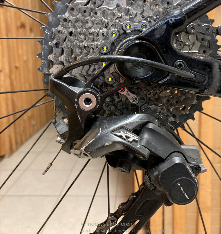

Bei 13 Zähnen könnte die Kette max 6 Zähne umschlingen - bei mir sind es 5 und der 6. Zahn greift fast schon. Der 6. Zahn könnte hilfreich sein, bisher bringe ich die Leitrolle nicht näher an das Ritzel.
Die Leitrolle ist bei kleinem KB und größtem Ritzel möglichst nahe am Ritzel.
Schau doch mal, ob du das letzte Stück der Schaltzughülle länger bekommst. Dadurch wird das Schaltwerk etwas mehr nach oben gedrückt. So kurz wie das momentan daherkommt (knickt ja schon am Eingang zum Schaltwerk), zieht es das Schaltröllchen vom Ritzel eher weg.

Oder gleich dort neue, etwas längere Schaltzughülle, ggf. neuer Schaltzug.

Ich habe nachgeschaut bzw. getestet – beim Schaltwerk RD-M8000 ist es so, dass der Anschlag der Schaltzughülle, die Befestigung des Zuges und die B-Schraube im gemeinsamen Bauteil verbaut sind. Wenn ich an der Schaltzughülle oder deren Anschlag drücke (das sollte die längere Hülle bezwecken) bewegt sich nichts.
Ich habe vor kurzem an der B-Schraube nachjustiert – das Bild zeigt diesen Zustand.
Allerdings bin ich damit noch nicht auf meiner „Lieblingskombination“ gefahren. Vielleicht hat es sich auch schon verbessert. Allerdings habe ich am selben Fahrrad-Modell, welches meine Frau fährt nachgesehen, wie dort der Abstand ist. Dieser ist deutlich größer – also gut möglich, dass ich schon was verbessert habe.
