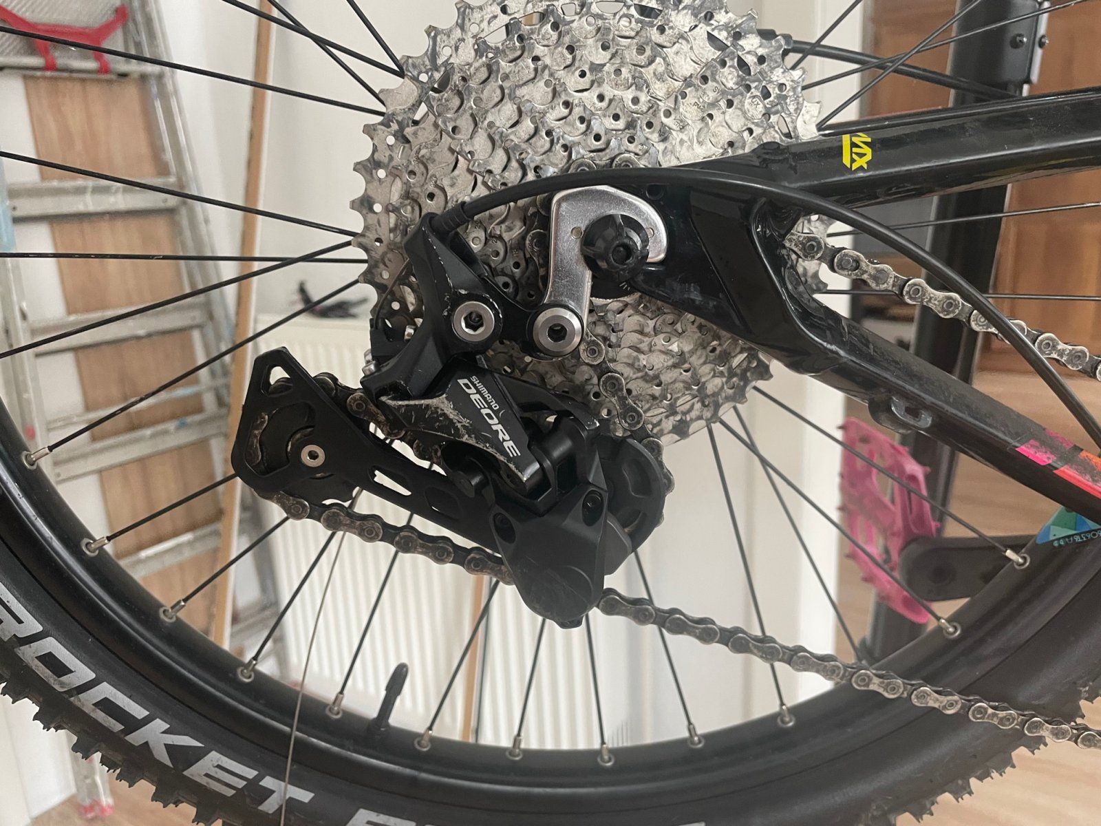

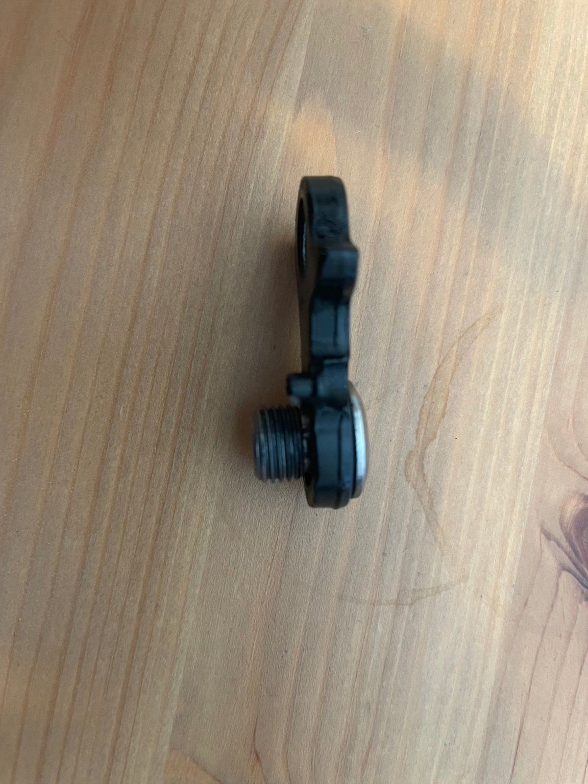

ich benötige bei einem Problem die Hilfe der "Schwarmintelligenz". Ich hab ein gebrauchtes Orbea MX 24 für die Tochter erstanden, und bin gerade dabei das Rad in Schuss zu bringen.
Hierbei bekomme ich ein Problem nicht in den Griff, bei dem das Schaltwerk auf dem kleinsten Ritzel an dem größten Ritzel der Kassette schleift. Dies habe ich nach etwas "rumprutschen" mit erhöhter Spannung auf dem Schaltwerk hinbekommen, allerdings geht die Schaltung dann recht schwergängig.
Also ich vermute, dass das Schaltwerk (Shiamno Deore) etwas schief hängt, allerdings wirken das Schaltauge sowie das Schaltwerk nicht unbedingt schief. Habt ihr hierzu ggf. Ideen? Oder ist das Schaltwerk durch?
Ich habe dazu ein paar Fotos angehängt.
Besten Dank
Grüße Max

Irgendwie kommt mir das verbogen vor . Das Schaltwerk rein - u. die Leitbleche nach unten hin wieder raus.

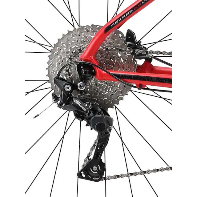

Ich habe ein 10fach Xt u. da ist massig Platz zum großen Ritzel ( 36er )

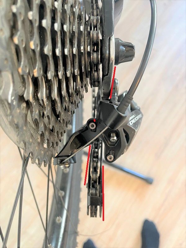

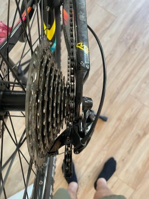

Also das Foto täuscht da etwas.
Das Schaltauge istauf der Außenseite komplett gerade.
Auf der Innenseite unten etwas "schräg". Ich weiß halt nicht, ob das normal ist.
Im Prinzip muss der Teil des Schaltwerkes, an dem der Schaltzug hängt, etwas nach unten oder nach rechts.
Aber das Schaltwerk als solches sieht "in Takt" aus?
Das Schaltwerk ist verkratzt, vermutlich hat sich der Vorgänger damit auf die Nase gelegt (egal was er Dir erzählt hat). Ohne Schaltaugen Richtwerkzeug würde ich da gar nicht weiter probieren. Weil die Dinger teuer sind (auch wenn man sie immer wieder mal braucht), entweder die 30 Euro investieren oder zum Händler gehen und für nen 10er prüfen / richten lassen.
Also das Schaltauge ist gerade. Das ist relativ massiv und ohne "Sollbruchstelle".
Also der "Pin" am Schaltwerk-Halter sieht etwas "schäbig" aus. Wenn ich das festziehe, zieht sich das ganze Schaltwerk etwas leicht nach Innen und dürfte dafür verantwortlich sein.
Ich bin mir halt nicht sicher, ob ein neues Teil https://www.bike-discount.de/de/kaufen/shimano-achseinheit-fuer-rd-m7000-11-schaltwerk-halter-740018 da wirklich besser ist
Und natürlich hat sich der Vorgänger damit mal auf die Nase gelegt, ist halt nen Kinderbike.

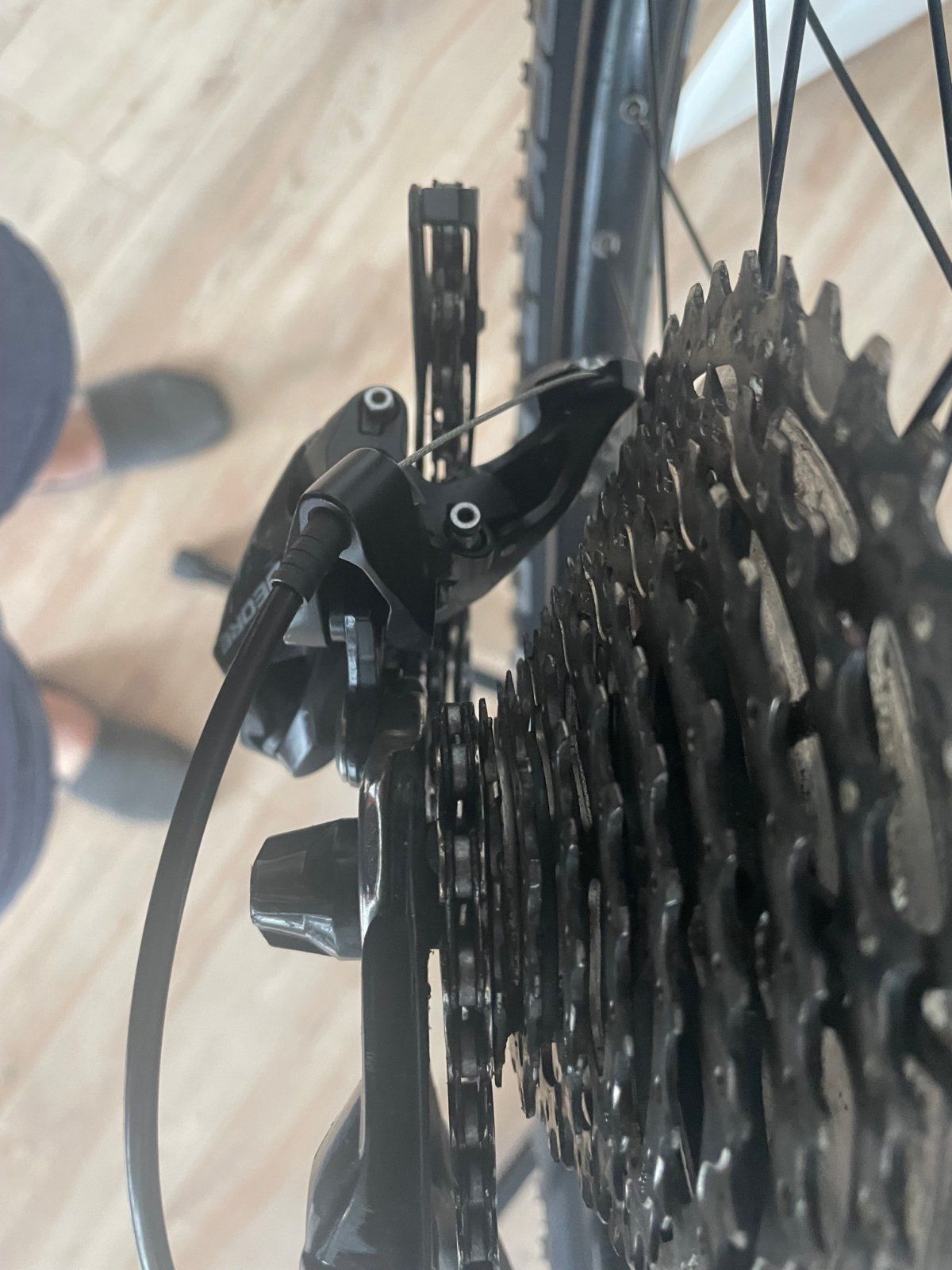

Das ist auch nicht das Schaltauge sondern das silberne teil . Die Kette muss gekürzt werden wie weiter oben schon erwähnt.
Krummes Schaltauge ist sehr wahrscheinlich übrigends das Schalterwerk richten funktioniert nur ordentlich wenn die Räder ordentlich zentriert sind.
Kette vorne u. hinten auf den großen Blättern

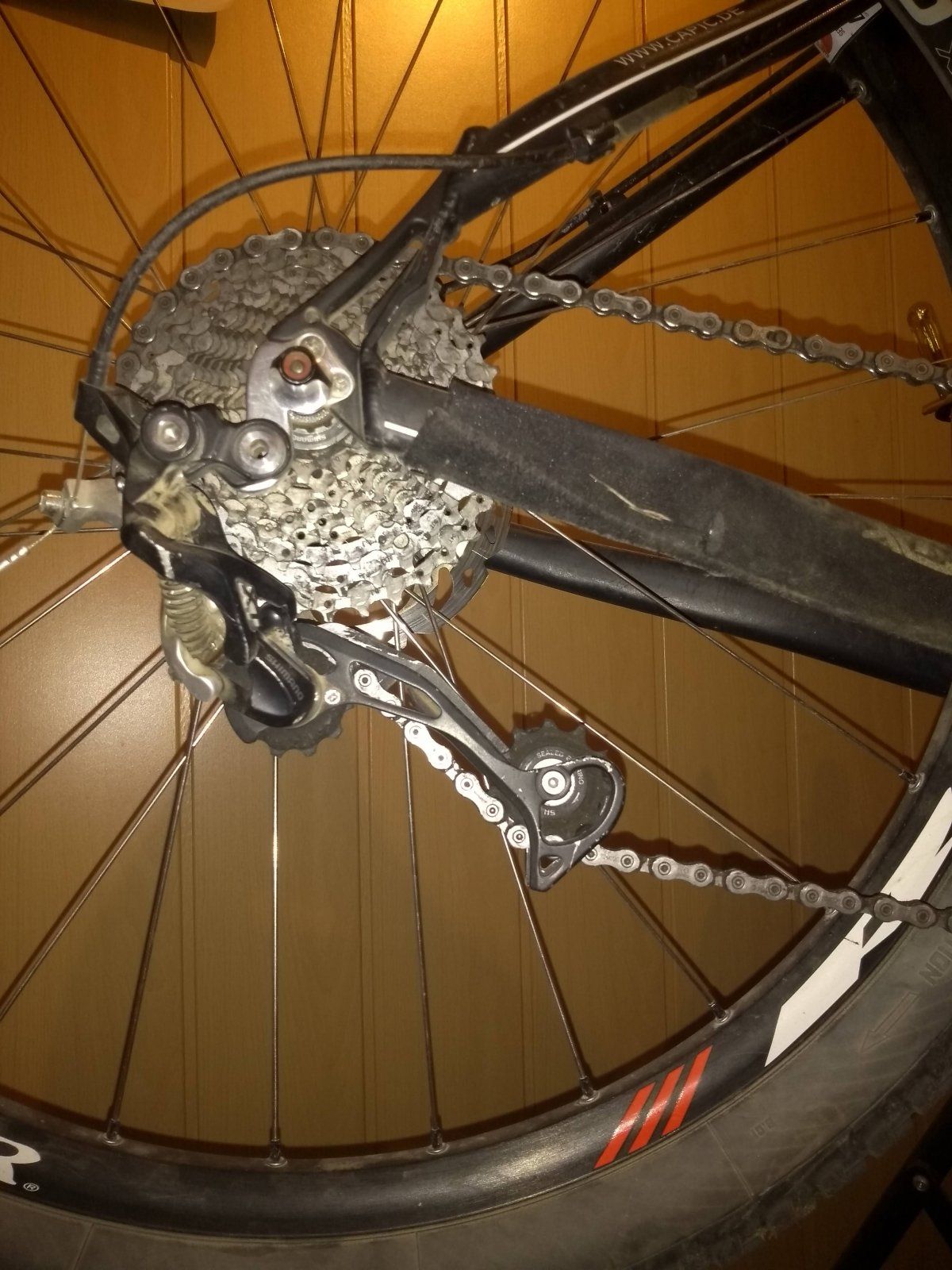

Soweit ist der Arm wo das Seil befestigt ist bei mir von der Kassette weg
Dann bleibt nur das ausrichten des silbernen Schaltauge
Also da habe ich mich wohl nicht so deutlich ausgedrückt. Dass das Schaltauge oben nicht abgebildet ist, ist mir klar.
Also ich hab nochmal nachgeschaut, das scheint tatsächlich leicht schief zu sein. Das hätte ich bei dem "sperrigen" Dingen (im Vergleich zu den sonst eher filigranen Teilen) nicht vermutet.
Ich werde mal versuche, das Schaltauge zu richten.
Kette kommt dann, wenn die Schaltung richtig sitzt.
Aber schonmal vielen Dank für die Tipps
