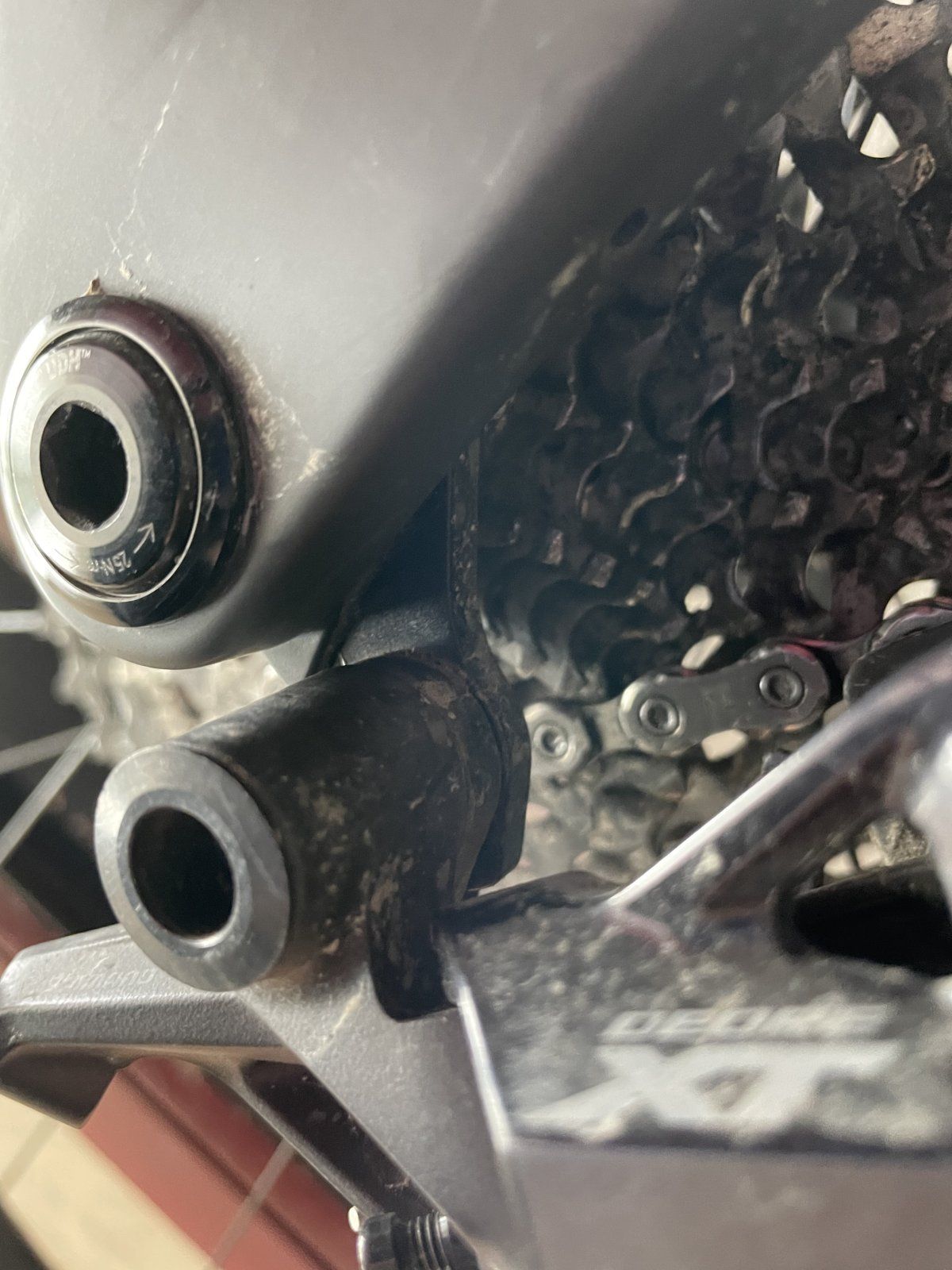

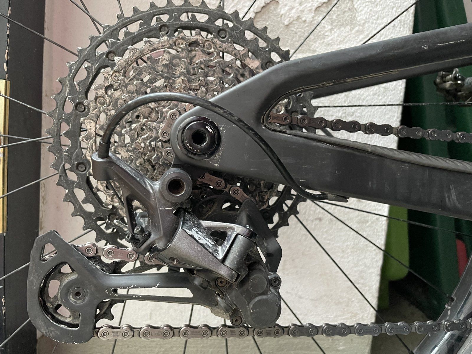

Mach ich. Ist n fabrikneues Scott Spark 910, aber das schliesst ja nicht aus, dass da jemand was falsch angebaut hat. Deine Vermutung klingt sehr schlüssig, das würde zumindest erklären, warum selbst bei maximal rausgedrehter B Schraube der Abstand Röllchen-Ritzel immer noch sehr reichlich ist. Allerdings kann ich solche Details in den Schaltwerken nicht unterscheiden. Sind da zusätzliche Teile (Verlängerung) verbaut oder hätte dann das Schaltwerk ne andere Seriennummer?Kann es sein, daß Du an einem Direct Mount Schaltauge das Schaltwerk mit der Verlängerung für nicht Direct Mount angebaut hast. Stell mal Foddos ein.
Muss ich noch Fotos machen. Letzte Woche war Alpcross, diese Woche noch keine Zeit….@Schnitzelzauber ...und, was macht die Schaltung?

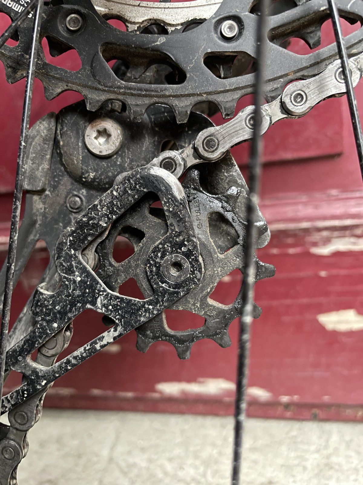

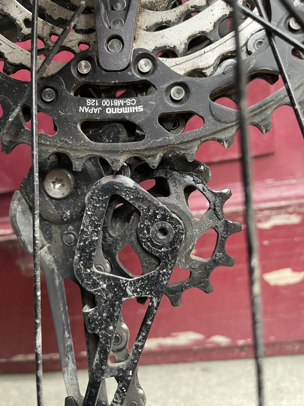

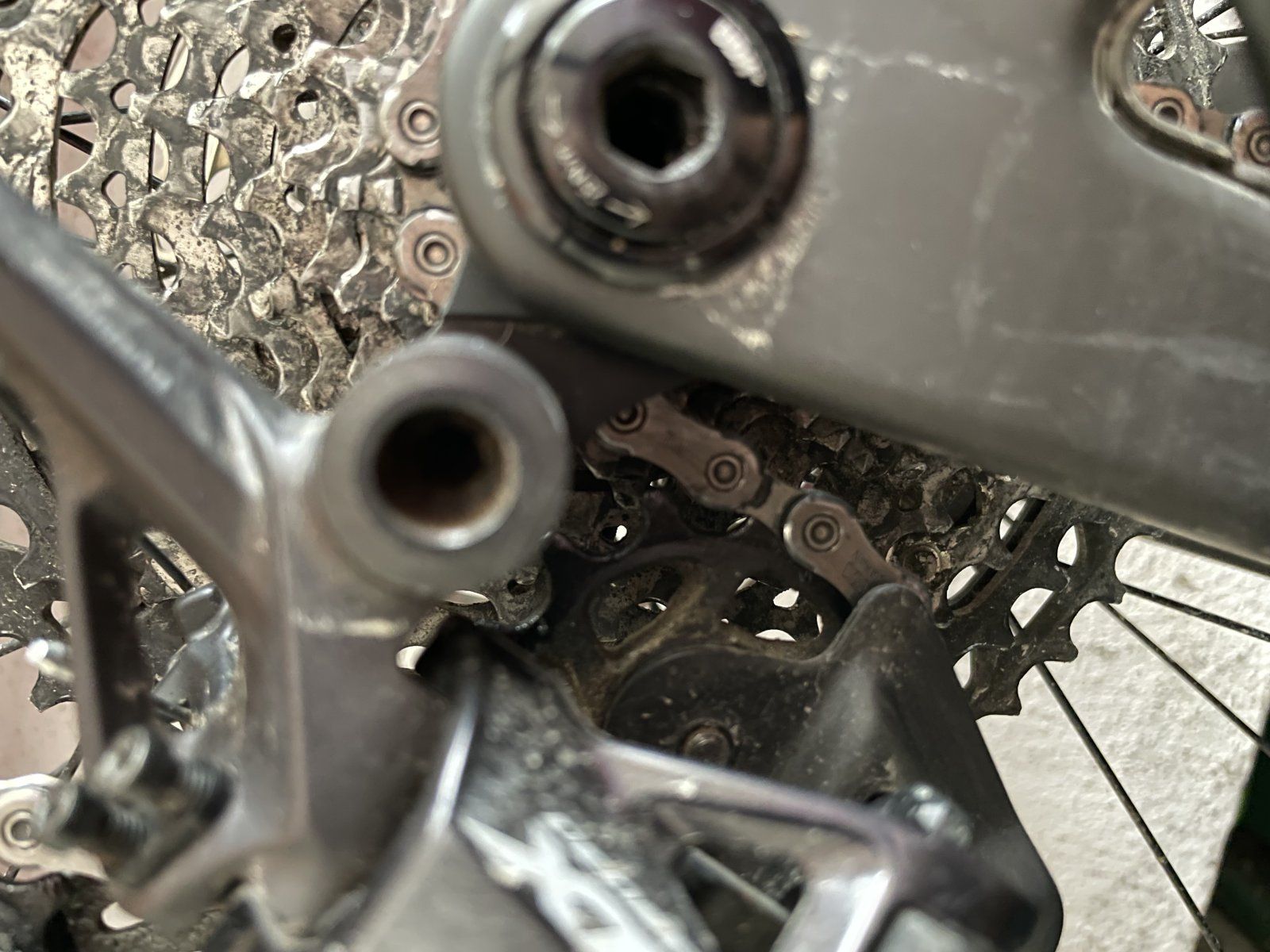

So, also hier mal ne ganze Galerie an Bildern… Die B Schraube wie gesagt ganz rausgedreht, damit ist die Umschlingung maximal. Schaltröllchen haben in allen Gängen ordentlich Abstand zu den Ritzeln. Im 5. Bild kann man ganz schwach die Kerbe sehen, die eigtl. auf Höhe der Zähne sein soll, die hier jedoch 2mm überstehen. Hatte jetzt beim Alpencross auch keine Probleme. Einziges Indiz, dass etwas nicht optimal ist, sind die innenseitigen Schleifspuren an dem Horn am Schaltkäfig; anscheinend schlägt der im 3. Gang ans grosse Ritzel (s. 3. Bild). Im Stand ist genug Abstand, aber bei Gerüttel gibt es da offenbar Kontakt. Könnten genau die 2mm sein, die an der Gravur fehlen.@Schnitzelzauber ...und, was macht die Schaltung?
