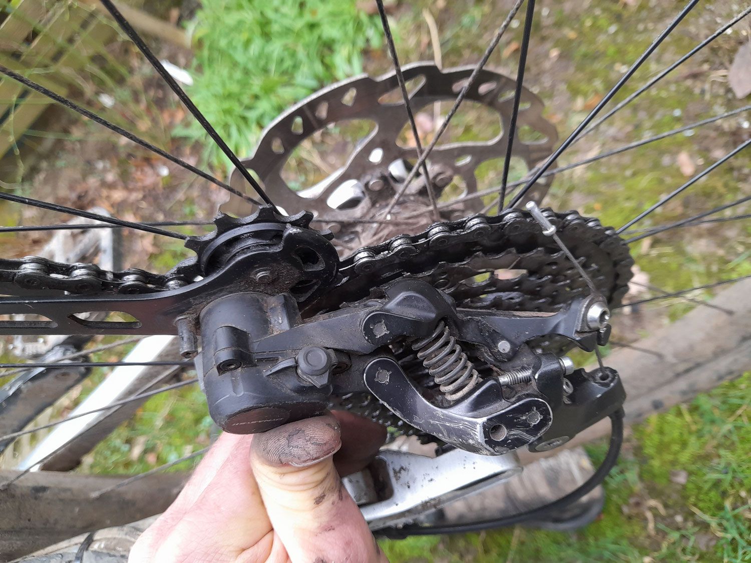

Ich würde mal gerne auf den Sachverhalt mit dem XT RD-M8000 (11-fach) zurückkommen. Zwar kann ich gut durch die Gänge schalten, doch laufen die kleineren Gänge (große Ritzel) unter Last unsauber.
Das Schaltauge habe ich korrigiert. Jetzt ist mir aufgefallen, was ich schon öfter bemerkt hatte: die L-Schraube scheint ohne rechte Wirkung. D. h. selbst wenn sie ins Leere läuft, kann ich in den kleinsten Gang schalten (Bild 1). In den Tutorial-Vids arbeiten die Leute leider meist mit ganz neuen Komponenten. Darin hatte einer einmal testweise die Schraube so weit rausgedreht, bis es nicht möglich war ins größte Ritzel zu schalten. Das geht bei mir gar nicht, weil das Schaltwerk nicht nachwandert. Die Schaltzugspannung schließe ich dabei eigentlich aus, die war anfangs eh sehr locker.

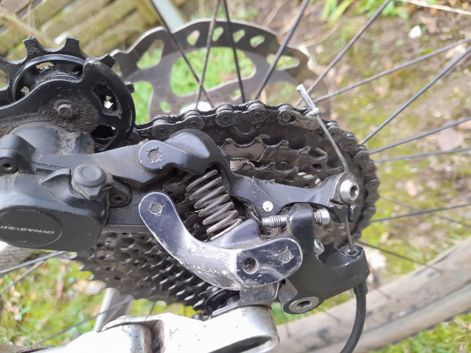

Was ich dann mal gemacht habe: ich drücke das Schaltwerk von Hand in die Speichen hinein und drehe die Schraube dann soweit rein, bis die Rollen korrekt über dem größten Ritzel stehen (Bild 2). Aber gedacht ist das ja so eigentlich nicht.

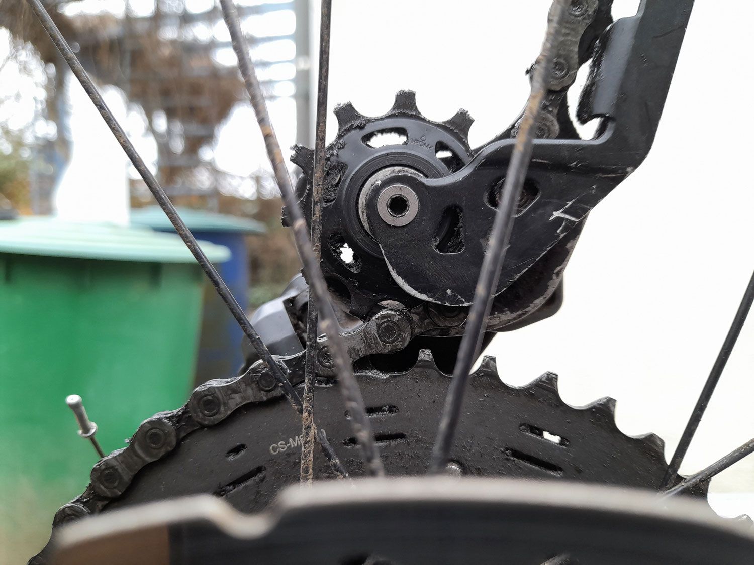

Zwei Möglichkeiten:
a) das Schaltwerk (z. B. die Feder?) sind verschlissen
b) die Kette ist zu kurz und deshalb steht alles zu sehr unter Spannung
Wäre das möglich? Kann sein, dass ich bei der Kette mal ein kaputtes Glied entfernt hatte. Bild 3 zeigt die Umschließung.
EDIT: Habe die Kette etwas verlängert (Kassette und sie nicht mehr neu). Nehme an solange das Schaltwerk nicht sauber nachzieht, ist das alles verlorene Mühe. Wahrscheinlich ausgeleihert.
