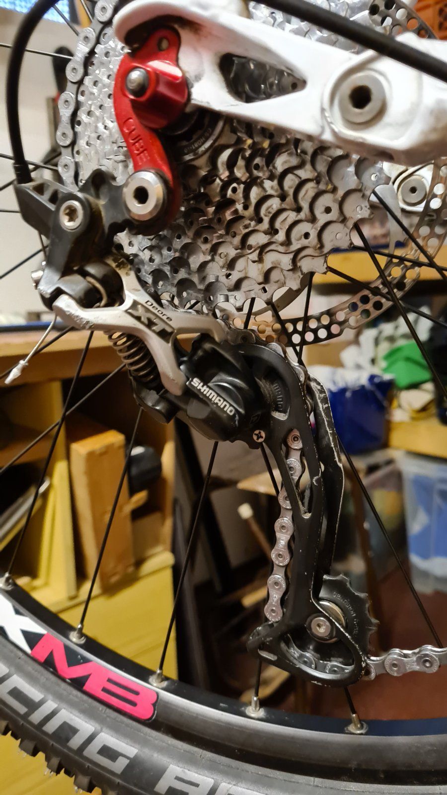

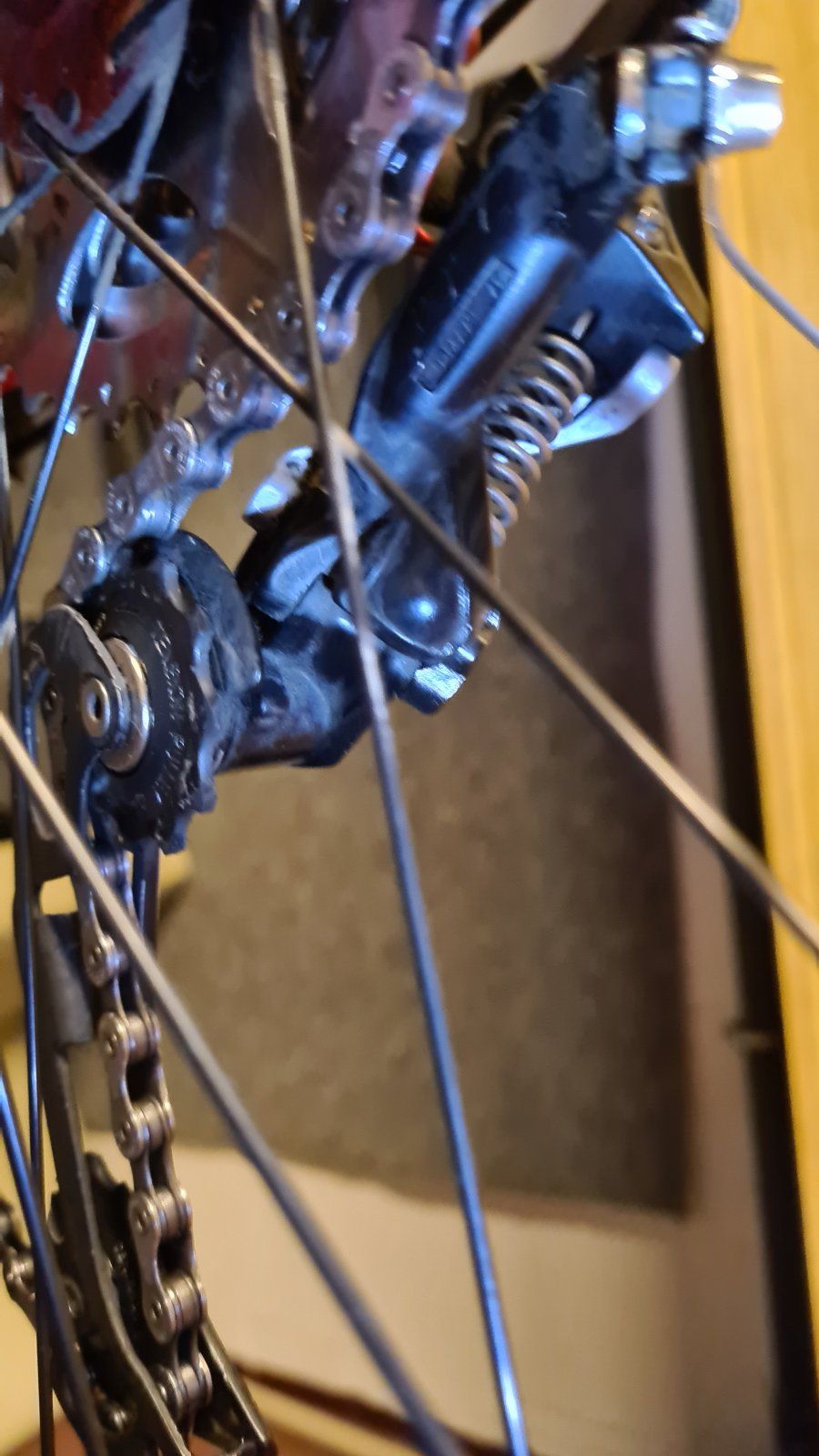

Hallo zusammen,
Ich Frage mich gerade welches XT Schaltwerk an meinem Cube AMS 110 verbaut ist und welche max Ritzelgröße geschaltet werden kann? Das Typenschild ist leider nicht mehr genau leserlich.
Ich Frage mich ob max 36 Zähne oder ob auch z.b. 42 Zähne gehen?
Hat jemand eine Idee?
Danke im voraus!

Mit dem RD-M781 10-fach SHADOW Schaltwerk präsentiert SHIMANO eine Ergänzung für den XT Dyna-Sys Antrieb.
Features​
  • Shadow Technologie
  • Das Schaltwerk steht nicht über das Ausfallende hinaus
  • Schlägt im Extremeinsatz nicht an Hindernisse und vermeidet somit Kettenprobleme
  • Direktmontage bereit
  • Käfiglänge: SGS langer Käfig
Produkteigenschaften
  • Einsatzbereich: MTB
  • Gruppe: XT
  • Modell: RD-M781 SGS
  • Technik: Shadow RD
  • Käfig: Lang
  • Schaltstufen hinten: 10-fach
  • Empf. Kette: HG-X 10-fach
  • Gesamtkapazität: 43 Zähne
  • Max. Differenz vorne: 22 Zähne
  • Max. größtes Ritzel: 36 Zähne
  • Min. größtes Ritzel: 32 Zähne
  • Max. kleinstes Ritzel: 11 Zähne
  • Min. kleinstes Ritzel: 11 Zähne
