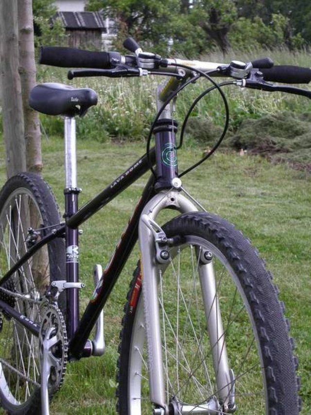

so sieht eine scheuerarme zugverlegung aus
ciao
flo
dann waren sie evtl. falsch oder unguenstig verlegt? oftmals kann man sie im bogen aussen um den lenkkopf verlegen.
gruss, carsten
na ja, wenn die zuganschläge seitlich am oberrohr liegen, dann kommt man ums scheuern leider nicht drum rum, egal wie großzügig lang man die hüllen lässt. aber da gibts ja noch dezente folie.
