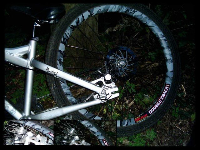

Beim genauen hinsehen, dürfte jedenm Aufgefallen sein, das zum einen der Schnellspanner sehr komisch herrausschaut und ein Kabelbinder am Ausfaller hängt. Der Schnellspanner ist beim fahren zerbrochen. Mit dem Kabelbinder haben wir probiert, das Fahrrad wieder einigermaßen in Schuss zu bekommen, das ich nicht 5 Kilometer laufen muß. Das hat natürlich nicht funktuniert, der Kabelbinder ist gerissen, das Hinterrad rausgeflogen und das Ergebnis sieht man auf dem Bild.
