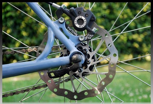

Hallo Zusammen,
ich habe mir eine günstige Scheibenbremse bestellt und wollte diese heute verbauen.
An dieser Stelle muss ich erwähnen das es das erste mal für mich ist. ^_^
Hat soweit auch alles gepasst, bis auf das ich die bremse hinten nicht montieren kann (siehe foto).
Die Löcher der Bremse zeigen nach unten, die des Rahmens jedoch zum Rad hin.
Brauche ich dafür einen Adapter um diese montieren zu können?
Habe schon ein wenig gesucht, aber leider nix finden können.
Link zu meiner Bremse: http://www.bike24.de/1.php?content=8;navigation=1;menu=1000,2,15,117;product=52049
Kann mir jemand kurz auf die Sprünge helfen. ^_^
Vielen Dank & Gruß
Gesendet von meinem Note II

Dein Rahmen ist für IS2000. Die Bremse ist PM.
Welchen Adapter du brauchst richtet sich nach der Scheibengröße.
Ich rate mal, es handelt sich um eine 160er Scheibe?
Dann wäre es dieser hier:
http://www.bike-discount.de/shop/k612/a3133/adapter-hr-auf-160-mm-sm-ma-r160p-s.html?mfid=43
180er Scheibe:
http://www.bike-discount.de/shop/k612/a6492/adapter-hr-auf-180mm-sm-ma-r180p-s.html?mfid=43
Du musst darauf achten das der Adapter fürs Hinterraad ist!

Heute kam mein Adapter an und schon gibt es neue Probleme. :-D
Die schrauben vom Adapter passen nicht. Der Adapter ist jedoch so gefräst, dass diese schraube natürlich perfekt passt.
Für den Rahmen ist die schraube jedoch zu dünn. Sie schraubt sich nicht am Rahmen fest sondern liegt leicht lose drin.
Somit kann ich den Adapter erst garnicht am Rahmen befestigen.
Durch den Adapter verschiebt sich die Bremseinheit doch auch etwas weiter weg vom Rad.
Das wird doch bestimmt auch zum Problem?

Ach, shit happens, weitermachen. Ich hab auch schon etliche Klöpse gebracht beim Schrauben...
Flutscht es denn jetzt?
Kann ich erst heute Abend ausprobieren.
Wird aber bestimmt funktionieren... =)
Ich hab den Adapter gestern auch schon nach innen gehalten und geschaut ob es so rum richtig wäre.
Das kam mir aber komisch vor, da der Adapter so nah an der Scheibenbremse liegt (0,7cm Abstand ca.).
Ich gebe heute Abend auf jedenfall noch mal Rückmeldung ob alles funktioniert hat. :)
Gruß
Der ist oft noch näher dran.
P.S. Gerade mal gemessen: Ich hab irgendwas zwischen 3 und 4 mm. Du kannst also deine total weit abstehenden Adapter ruhig innen montieren...
So hab das teil montieren können.
War plötzlich kinderleicht xD.
Kürzen konnte ich auch.
Aber ausschließen das da keine Luft reingekommen ist, kann ich nicht.
Wäre entlüften ratsam oder passt das schon?
Bremsen tut es auf jedenfall.
