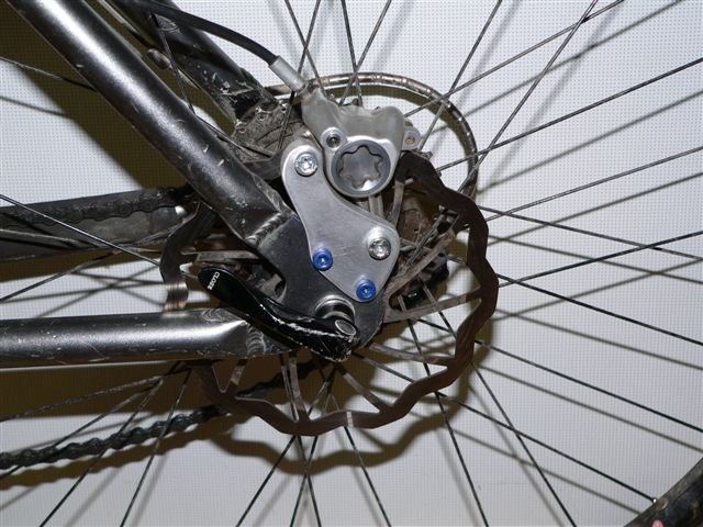

Foto wäre sehr hilfreich. Ansonsten selber bauen, so wie hier:
Gruß Björn

Vielleicht kann mir ja jemand sowas basteln ;)
Hi Timo,
was das für ein Rahmen ist kann ich dir micht sagen, da das Bild nicht von mir ist. Habe es für mich selber als Inpiration genommen um meinen Giant eine Bremsaufnahme zu zaubern.
Die Bohrungen sind an meinem vorhanden gewesen. Sind die für einen Gepäckträger. Falls keine vorhanden sind einfach welche bohren.
Ich baue meine selber, daher tendieren die Kosten gegen null.
Gruß Björn
