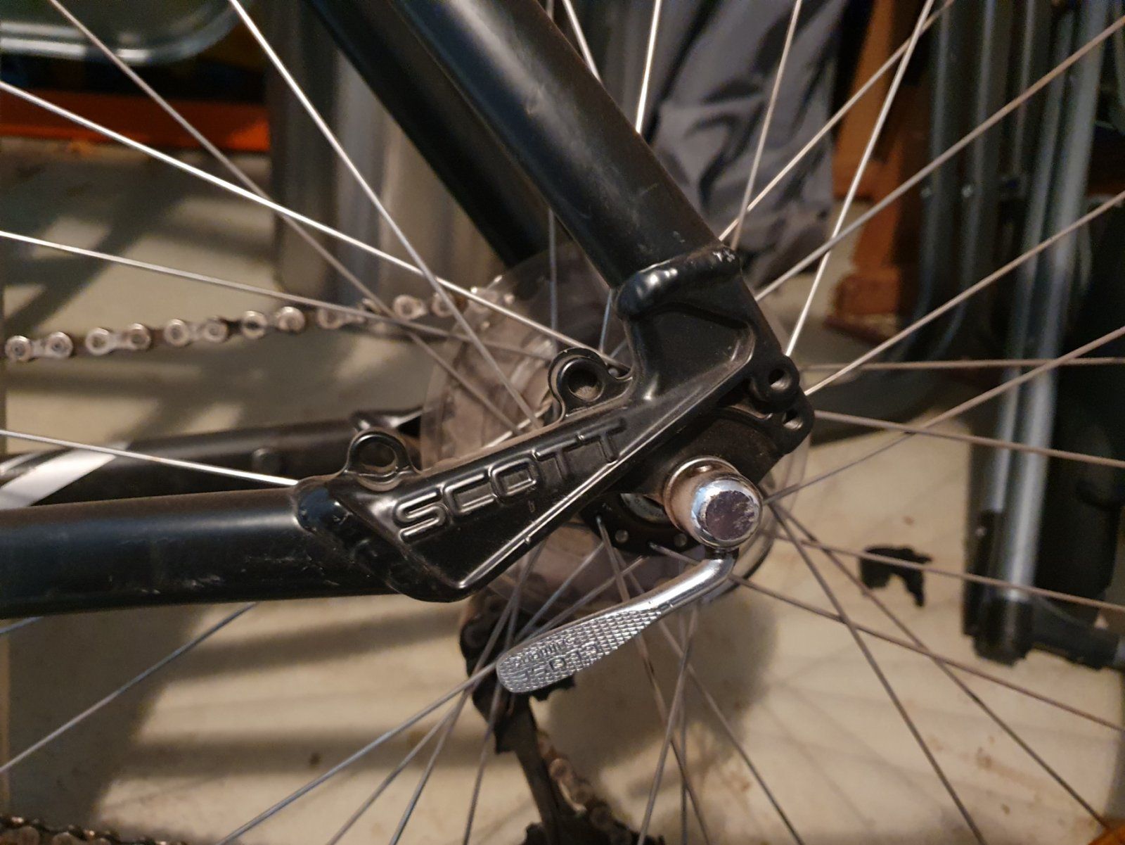

Ich bin eher Freizeitradler. Vor 10 Jahren habe ich mir mal ein "günstiges" Scott-Komplettrad gekauft. Nun ist an dem Rad einiges zu machen. Da ich finde, dass der Rahmen für mich ganz ordentlich ist, soll dieser bleiben. Alles andere will ich nach und nach dezent aufrüsten mit gutem Preis/Leistungsverhältnis.
Da die Bremsen nun neu gemacht werden müssen, wollte ich von den V-Brakes auf Schreiben wechseln. Mein Rahmen hat, soweit ich das sehe, auch die Halterungen dafür.
Kann mir jemand ein gutes und günstiges Set empfehlen? Ich fahre eher anspruchslose Waldwege und auch Radwege.
Ich nehme an, ich brauche dann auch eine neue Narbe, oder? Ein Rad eingespeicht habe ich schon mal, dass bekämme ich also hin.
Vorne habe ich eine "Lowend" Federgabel SR Suntour nex 4000, die hat scheinbar auch eine Halterung für Scheiben. Hinten siehe Bild.

Ob des so ohne weiteres geht,fa
Laufräder brauchst auch andere.
Würde es sein lassen.
Aus Kostengründen...bist ggf locker 300 Euro los.
Lass es, gerade wenn noch andere Sachen auf der "zu machen" Liste stehen. Am Ende steckst Du zu viel Geld und Zeit in den Umbau. Entweder die alte Technik ordentlich überholen, oder nach einem guten Gebrauchte mit aktuellere Technik Ausschau halten.

1. Aktuell habe ich 28" Felgen drauf und eine 8 Gang Kassette. Würde dann ggf. auf 27,5" gehen, dann kann ich etwas höhere Reifen nehmen (wegen Profil). Oder soll ich auf 26" runter... Reifen wollte ich eh erneuern. Hab mir dummerweise 622-50er geholt, aber das ist hinten zu knapp, das schleift minimal in den Kurven am Rahmen...
2. Bei der Scheibe welche Größe?

Schon gelesen? Ist ein MTB Forum, da hätte man das mit den 28 Zoll schon reinschreiben können. Ohne zu erwarten, das man suchen muss, was das für eine Gabelgröße ist. Der Laden dürfte sowas auch in der Grösse 29 haben, die passen auch in das Rad.
Die Scheibengrösse ergibt sich aus den Adaptern.
