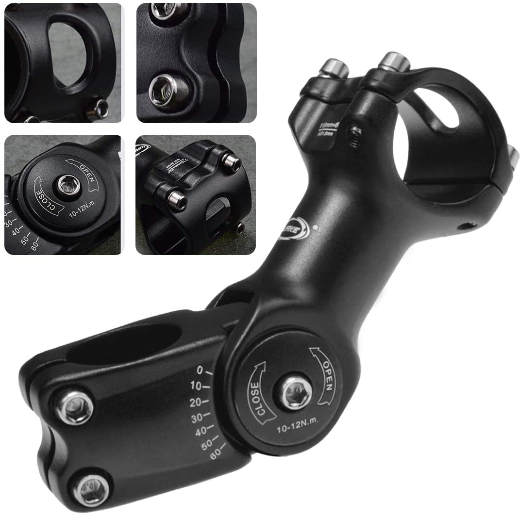

Der Vorbau war nur als ein Beispiel gedacht, will den nicht kaufen wenns nicht sein muss. Suche noch was schöneres und keinen Chinaböller womöglich ohne CE und Tüv. Cube hat ein paar RFR im Programm, leider finde ich generell nur selten eine Angabe bezüglich der Klemmhöhe. Bilder täuschen da ja gerne... Syntrace hat auch einiges, aber das ist mir doch zu teuer für dieses alte Rad... Verstellbar fände ich schon gut.
Mach dir keinen Kopp, die kommen alle aus China und sind keineswegs schlecht. Auch die RFR. Da allerdings würde ich Vorbauten direkt aus China den RFR vorziehen. Die RFR sind echt billig. Problem werden die 35mm werden.

Bestelle mir jetzt mal diesen zur Ansicht. Der passt zumindest mal, mal sehen ob er was taugt.

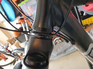

Sitzt aus meiner Sicht jetzt gut und Bombenfest. Leider hat es beim Schleifen ein paar kleine Lackschäden bekommen :(

Ich glaube jetzt hat es bei mir gefunkt . Die Originalgabel dürfte unten einen 1 1/4 " Schaft haben . Es gibt Steuersatzlager ( für IS Steuersätze ) 44 / 33 /6 . Da würde dann der EC44 reinpassen . Nur die Einpresshöhe wie beim TE oben nicht . Darum das Abschleifen .
Mal ein Tipp wegen der Klemmhöhe: FSA XC140 Vorbauten haben 35 mm. In der Bucht gibt es welche, aber nicht immer billig. Ich hatte auch mal das Problem, dass mein Gabelschaft - allerdings passend zum Rahmen - etwas kurz war. Der FSA-Vorbau war dann die Lösung.
HI,
also irgendwie hat das Ding doch 36mm Klemmhöhe, aber jetzt ist das Steuerrohr über der oberen Schraube. Ich denke das passt so. Von oben gemessen sind es jetzt 4mm zum Steuerrohr. Mit den alten Steuersatz oben, könnte ich nochmal 1mm rausholen, aber ich denke das ist nicht nötig. Der neue Steuersatz trägt etwas mehr auf.
