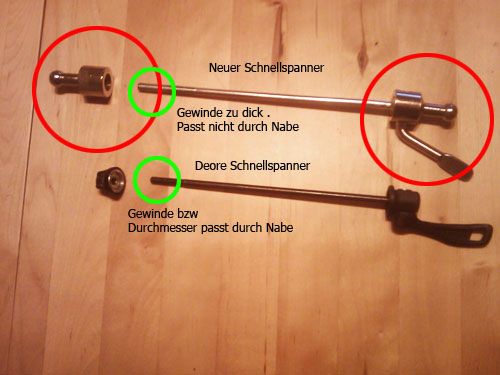

Das Problem ist jetzt aber das das Gewinde bzw der Durchmesser vom neunen Schnellspanner zu dick ist.

Hier mal ein Foto

Irgendwas versteh ich jetzt nicht. Der Schnellspanner an sich lässt sich durch die Nabe stecken? Nur der Zapfen stört? Dann liegts aber an den Ausfallenden des Rahmens. Ne neue Nabe wird da nichts bringen, der passt dann einfach nicht ans Rad.
nein, der Schnellspanner lässt sich generell nicht durch die Narbe drücken, er ist ca. 0,5 mm dicker

Ist eigentlich ein Standartmaß - ich gehe von nem Produktionsmangel aus... ich meine schon den Schnellspanner, nicht die Deore Nabe.
Ist die Achse der Nabe vielleicht verbogen/verdrückt?

Die Achse ist weder verbogen noch sonst irgendwas.. Dat doofe Ding ist nur zu dick..deswegen dachte ich,ich könne die Lager an der Nabe tauschen um einen größeren Durchmesser zu erziehlen. Bin fast schon bereit die Bohrmaschine zu holen...aber dan ist bestimmt auch die Nabe im Ar....
Diese Konuslager Achsen sind Standart - zumindest von Shimano.
Du brauchst nen passenden Schnellspanner:ka:
Wo ist das Ding her - frag beim Hersteller, was das sein soll:rolleyes:

habe jetzt nach gefühlten 2 Ewigkeiten eine Lösung gefunden.
Bei Fahrrad ROSE gab es eine Achse für 15 EUR.
Sie ist zwar nicht Orginal aber mit ein bissl Kreativität passt es jetzt.
