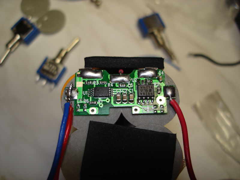

nachdem viele von Ausfaellen gesprochen hatten an den beliebten BP941 hat es mich nun heute auch erwischt ... bei einem der Akkus ist die Platine tot, laesst sich auch nicht reaktivieren oder sonst etwas
Ohne Last sind es die normalen 8,38 V (war recht voll geladen), sobald er Last bekommt (es reicht schon der Conrad-Spot oder eine 5 W Lampe vorgeglueht) ist Ruhe, die Spannung bricht zusammen um sich umgehend zu regenerieren ... messe ich die Zellen einzeln ist alles i.O ebenso wenn ich die Schutzschaltung umgehe.
Habe noch aeltere Akkus (auch ebatt) da macht ein Kurzer oder Sonstiges nichts, der Akku erwacht wenn man ihn wieder ans Ladegeraet haengt oder lange genug wartet.
Bratbeck ist mir zu kompliziert, andere Ideen das Problem zu loesen? Hatte mich gefreut das die neuen Akkus die IRC direkt schalten koennen und nun das ... auf der Platine sind ja nur 2 IC's und ein paar SMD Sachen ...

Genau so gehts mir ja auch. Spannung ist eigentlich da, nur unter Last geht nix. Ohne die Schutzschaltung funktionieren die Zellen.
An das Ladegerät hängen bringt nix.
Neuer Akku kaufen ist mir zu doof, da das Problem ja 1. damit nicht behoben wird, und 2. mit Sicherheit wieder passiert.
Ich würde den 6-Zeller gerne mit meinem Labor NT laden, weiß aber nicht 100%ig wie da die richtige Vorgehensweise ist.
Wenn das funktioniert, wäre das schon schön. Eine Unterspannungsabschaltung habe ich ja bereits schon in meiner Lampenschaltung integriert. Ginge also nur noch ums laden.
Gruß, Jörg
PS: nach den beiden IC Typen auf der Originalschaltung hab ich im Netz schon gesucht, aber leider nix gefunden.

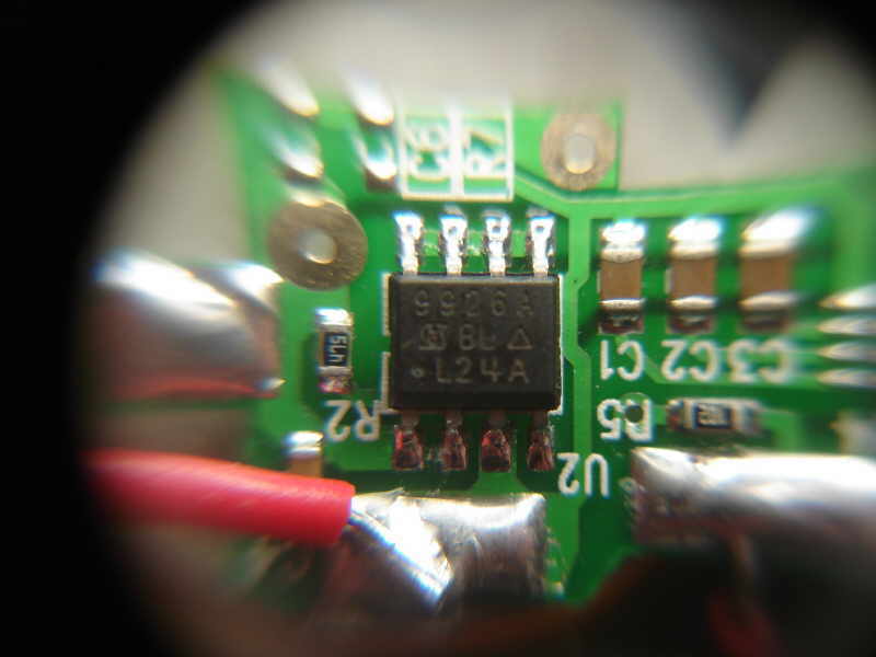

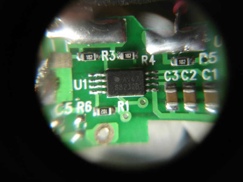

Das linke IC ist die Schutzschaltung, das rechte ein Doppelmosfet antiparallel in Serie geschaltet. Der könnte hin sein...:(
Der Mosfet ist ein "Standartbauteil", die Schutzschaltung ist meißt etwas schwieriger zu finden:(
Kannst ja mal die Bezeichnung posten, vielleicht finden wir ja was passendes?
Zumindest beim Mosfet kann man da leicht was finden (siehe Thread Mosfetgleichrichter), die sind auch recht günstig:)

Der Spannungsüberwacher:
http://speed.sii.co.jp/pub/compo/ic/en/product1.jsp?subcatID=5&productID=381
Der Mosfet ist ein Standardtyp (sieht man an der Belegung, die Drains sind 'oben' die verbundene Reihe, Gates und Sources sind unten), guck mal im Mosfetbrückengleichrichterfred, wenn der im positiven Zweig sitzt, ist's ein doppel P Kanal, anderfalls ein doppel N Kanal, beides ist im Gleichrichter drin!
Wenn Du den niederohmigen Typ nimmst, könnte der sogar halten;)
Ich tippe mal auf den Mosfet (Bonddraht durchgebrannt, o.ä....:()
Der Nikolauzi
Edit: Habe gerade nochmal auf's Foto geguckt: ist ein P Kanal, Rot wir ja Plus sein;)

so nochmal alles ueberprueft, beinahe waere es ein Trugschluss gewesen, die Kabel sind am Akkupack beide ROT, das linke ist aber der MINUSPOL (schwarz geht bis zum Temperaturfuehler, danach war es alle und es musste rot genommen werden :lol: )... daraus ergibt sich das es ein DUAL N-KANAL MOSFET ist (verifiziert per www.vishay.com die den Original MOSFET bauen als 9926A), bei Conrad heisst das Teil IRF7313, Lieferzeit 10 Tage in der Filiale :heul: ... habe jetzt eine andere Quelle gefunden und bestellt, den Originalchip von Vishay, sobald der da ist und verloetet melde ich mich wieder ... Danke erst einmal allen fuer Ihre Hilfe bei der Sache
Die IC's fuer die LiIo Spannungsueberwachung hat mir die Quelle nicht liefern koennen :-( ...

Danke dem Nikolauzi, sein Tip war richtig, es ist wirklich nur der Doppel N-Kanal MosFet der bei der Schutzschaltung hochgeht, wer einen ebenbuertigen gegen den defekten tauscht kann die Schutzschaltung ganz normal weiter benutzen ... je nach Beschaffungssituation hier mal Anhaltspunkte was man braucht:
Es ist ein Dual N-Channel 2.5-V (G-S) MOSFET in einem SO8 Gehaeuse (SMD)
Original ist verbaut:
9926 von der Firma www.vishay.com
bei www.alldatasheet.com sieht man aber das es von fast allen Herstellern so einen Kaefer gibt ;-)
