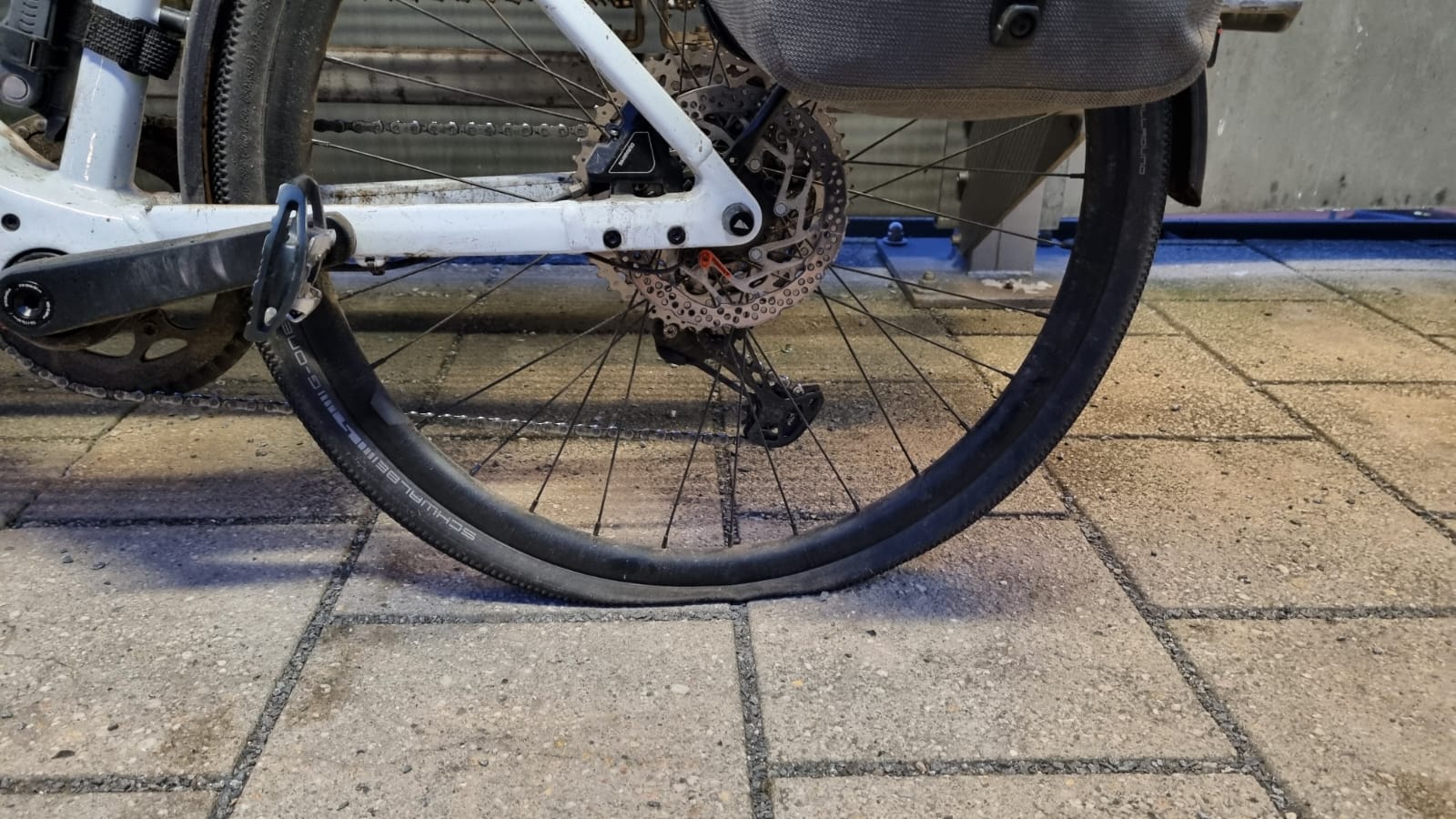

Das hat doch nicht mit Pro oder Anfänger zu tun. Augen auf beim Radfahren. Durch Scherben oder andere spitze/scharfkantige Dinge fährt man einfach nicht durch. Dann kann man schon einen Großteil der potentiellen Platten vermeiden. Pech haben kann aber natürlich immer mal, aber davon geht die Welt nicht unter und dafür hat man einen Ersatzschlauch dabei.Bissl reißerisch und emotional vielleicht, zugegeben. Mich hat's halt geärgert, gerade weil es meine erste längere Fahrt mit dem Rad war. Eigenes Verschulden hin oder her.
Ich bin bei weitem kein Pro, insbesondere nicht was Fahrerfahrung angeht. Ich bin nicht jeden Tag da draußen, kenne nicht jeden Stein, weiß noch nicht, welche Gegebenheiten sich wie und wo auf das Fahrrad auswirken. Ich weiß nur, dass ich mich ziemlich über den unfreiwilligen 6km langen Fußmarsch mit 'nem 30kg schweren Fahrrad am Arm geärgert habe und mich gefragt habe, was die denn da an einem so extrem teuren Rad verbauen, dass es offenbar hinreichend wahrscheinlich ist, dass es auf der ersten längeren Tour gleich kaputt geht. Vielleicht ist es auch einfach wie der Lotto-Gewinner, der in seinem Leben noch nie gespielt hat und bei dem einen Mal, wo er's dann doch versucht, gleich den Jackpot abräumt... nur am anderen Ende der Glücksskala halt. Klassischer Fall von "dumm gelaufen" vielleicht. Ich weiß es nicht, dafür fehlt mir die Erfahrung, um das einzuordnen.

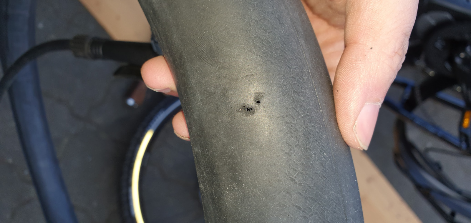

Danke für die Tipps, ich bin gespannt, was ich ermitteln werde. Durchschlag wird's vermutlich wirklich nicht gewesen sein, da Fully, und der Reifendruck war auch relativ hoch.Ganz kurz:
Wenn das Loch im Schlauch rund ist, ist es wahrscheinlich was dorniges. Bei schlitzförmigen in der Gegend könnte es eine Glasscherbe oder ein Splittkorn sein (hab tatsächlich schon Platten wegen Splittkörnern gehabt). Alles unbedingt vor Montage von neuen Schlauch finden (oder sicherstellen, dass der Übeltäter weg ist, z.B. das Loch im Mantel finden), sonst ist der Schlauch gleich wieder perforiert. Entweder innen per Sichtkontrolle den Gegenstand finden, oder mit den Fingern durchstreichen, die reißen dann an Dorne oder Glasscherbe auf
Bei Schlitzen im Schlauch, die parallel zur Fahrtrichtung sind, können es Durchschläge ("Snakebites") sein. Dabei wird der Schlauch zwischen Untergrund und Felgenhorn gequetscht und reißt. Es gibt also in diesem Fall keine Fremdkörper. Durchschlag halte ich aber bei dir für unwahrscheinlich.
