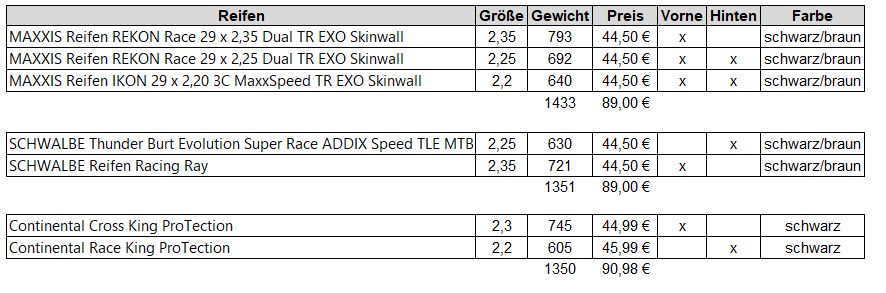

Hallo zusammen,
ich fahre folgende Laufräder:
Folgende Reifen stehen zur Auswahl. Die Frage ist nun - welcher passt zu mir? Ich fahre überwiegend Marathons. Brauche also einen schnellen und leichten Reifen, der auch eine gewissen Pannensicherheit mit sich bringt. Dann stellt sich noch die Frage - welcher Reifen für vorne und welcher für hinten? Gerade die Größe ist für mich noch nicht klar, ob ich vorne 2,35 fahre und hinten 2,2 oder umgekehrt oder beide 2,35 oder beide 2,22???
MAXXIS Reifen REKON Race 29 x 2,35 Dual TR EXO Skinwall
MAXXIS Reifen IKON 29 x 2,20 3C MaxxSpeed TR EXO Skinwall
MAXXIS Reifen REKON Race 29 x 2,25 Dual TR EXO Skinwall
Thunder Burt Evolution Super Race ADDIX Speed TLE MTB-Faltreifen
Bin gespannt auf eure Tipps...
Grüße
Die Contis hört man immer wieder... Ich habe mal eine Tabelle gemacht, aus der ein paar Werte hervorgehen:
So schwer sind die Schwalbe doch nicht gegenüber den Contis...
also meine CK 2,3 RS (645g) / RK 2,2 Prot (alle bei 580g) sind deutlich leichter. Aber @Schwitte bezog sich auf den 2,2er CK.
wenn ich nochmal dt. Marathons fahre ists RK RS (510g) 2,2 / RK Prot (580)
alles tubeless
Ich fahre die Conti-Kombi nicht in Protection, sondern in der leichtesten Variante RaceSport - funktionieren absolut problemlos mit Milch und sind überraschend pannensicher.
