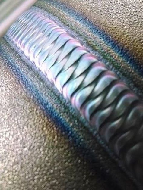

Gibt es ein eindeutiges Zeichen, an dem ich erkennen kann, ob eine Schweißnaht durch einen Roboter oder durch einen Menschen gemacht wurde?
Ich gehe davon aus, dass im Rahmenbau auch in Asien fast ausschließlich noch Menschen im Einsatz sind.
Insofern eine eher theoretische Frage...
Ungleichmäßigkeiten in er Schuppung deuten auf Menschen hin.
Mensch oder Roboter?

Von Menschhand gemacht und Wig gependelt. im 2. Bild die Ränder ne Orbitalzange macht gerade ränder.
Jo, da wird der Brenner über die Keramikdüse gedreht, dauert en bisschen bis man das raushat. ich hab 4jahre rumgemährt bis ichs konnte. Nennt man auch achteln.
Hat aber am Rahmen keinen Vorteil, da muss man sehr gut mit dem Fusspedal umgehen können.
