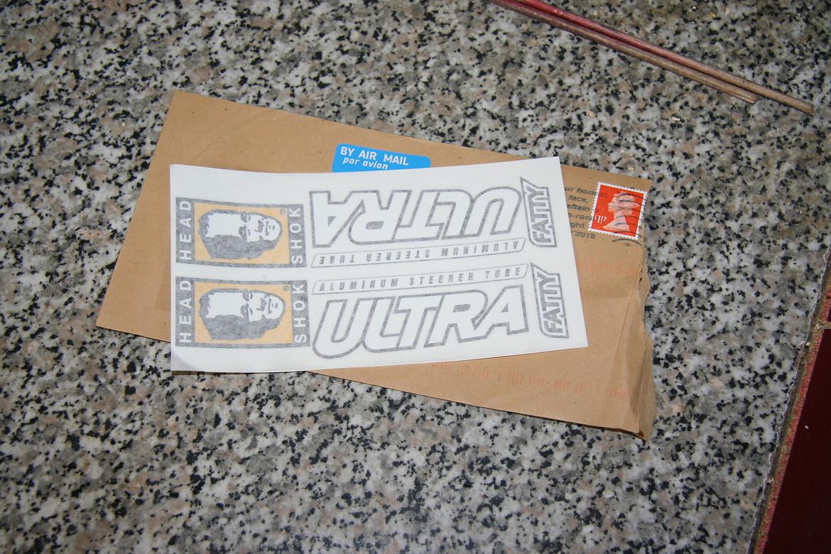

Außerdem kamen heute noch neue Aufkleber von Gil!
