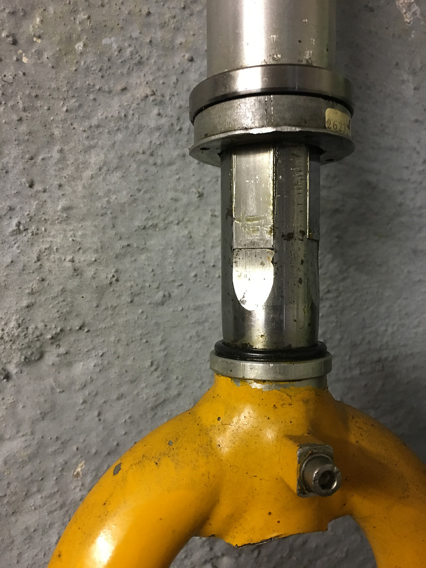

Dann ging es daran, die Super Fatty für den Zusammenbau zu richten. Ich war aber erstmal ne halbe Stunde mit putzen beschäftigt.
Also schon mal die Gabel eingespannt.
.. dann die Gummiring drau und ganz wichtig!! die große Schraube mit der der große Schaft mit der Gabel verbunden wird.

Nun noch einmal zu dem Problem mit der Luft. Die Luftkartusche wollte die Luft bei sich halten. Also habe ich verschiedene Sachen probiert: neues Ventil, andere Dichtung etc. Kam aber zu keinem Erfolg. :(
Dann habe ich mich belesen, beide Gabeln verglichen und kam zu der Frage, warum sich die Luftkartusche eigentlich ganz leicht ausbauen lässt? Hmm... :spinner: Also ein bissl probiert und mit etwas Nachduck :crash: gearbeitet. Brachte aber nix. Kartusche bleibt fest an ihrem Platz. Da die Kartusche aus Alu und der innere Schaft aus Stahl ist, lag für mich der Schluss nahe, dass hier zwei Werkstoffe eine unzertrennliche Verbindung eingegangen sind :heul:
Das wollte ich aber nicht auf mir sitzen lassen und habe kurzer Hand begonnen, das untere Stück der Kartusche auszubohren. Nach wenigen Minutzen konnte ich dann das hier rauspulen:
Aber der Rest blieb hartnäckig sitzen. Dann hab ich mit Schraubenzieher und Hammer weiter gemacht und versucht das Alu rauszuschlagen. War aber nur semi erfolgreich. Ich konnte aber gut erkennen, wie sehr sich die beiden Werkstoffe miteinander verbunden haben. Echt krass! :ka:
Heute hab ich es nochmal versucht gehabt, aber dann aufgegeben. Aber das muss doch auch irgendwie anders gehen? Ich habe mal alles vermessen und mir nun das hier bestellt: http://www.ebay.de/itm/Spiralbohrer-HSS-25-30mm-Schaftaufnahme-13mm-Schaftbohrer-Metallbohrer-DIN-338N/360772435753?ssPageName=STRK:MEBIDX:IT&var=630174002455&_trksid=p2060353.m2749.l2649
Damit versuche ich mal weiterzukommen. Mal schauen, ob das klappt.

Hast Du versucht das Alu heiß/kalt zu machen? Normalerweise sollte dass die Verbindung etwas lösen. Ich bin mir mit der Bohrerlösung nicht so sicher, ob das zum Erfolg führt. In jedem Fall äußerste Vorsicht sonst ist der "Kragen" (welcher die Luft Kartusche nach unten im Rohr hält) in der Gabelkrone mit weg und das wäre glaube ich nicht gut... oder ist das ganze konisch?
Heiß und kalt machen habe ich noch nicht versucht. Konisch ist das Rohr auf keinen Fall. Das mit dem Abflussreiniger und das Alu heiß machen, werde ich mal vorab noch versuchen! Vielen Dank für den Tipp! :daumen:
