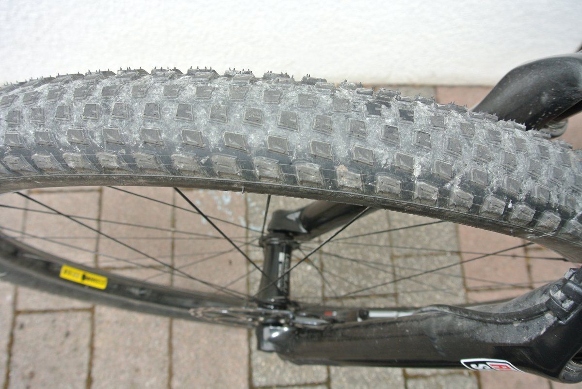

Bei den Reifen und dem Einsatzzweck gibt es wenig Kompromisse und Möglichkeiten auf was leichteres und haltbares !!
Alles ist ein "Kompromiss" als sorglos Reifen und für Rennen mit eventuell etwas noch besseren Pannenschutz wie der Maxxis (dafür etwas schwerer) aber "gefühlt" besseren Rolleigenschaften im Gelände wären noch diese zu erwähnen.
Renagade 2.2 neues Modell > 600 < Gramm
Rubena Scylla 2.2 > 600 < Gramm
Race King Protection 2.2 > 600 < Gramm
Der Marathon in Neustadt und das Revier Schwarzwald ist im Richtigen Gelände und auf Trails halt immer Schlitzer anfällig für Reifen sowohl an der Seitenwand als auch auf Lauffläche.
Sonst widerspiegelt das Bike auch die Einstellung der Person zum Biken und dessen Leidenschaft auf Perfektion "besser geht schlecht" :daumen: Kompliment!

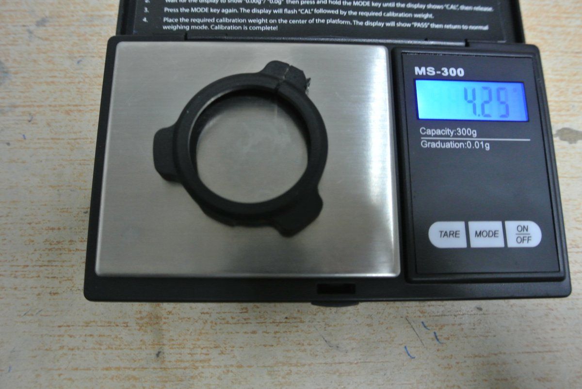

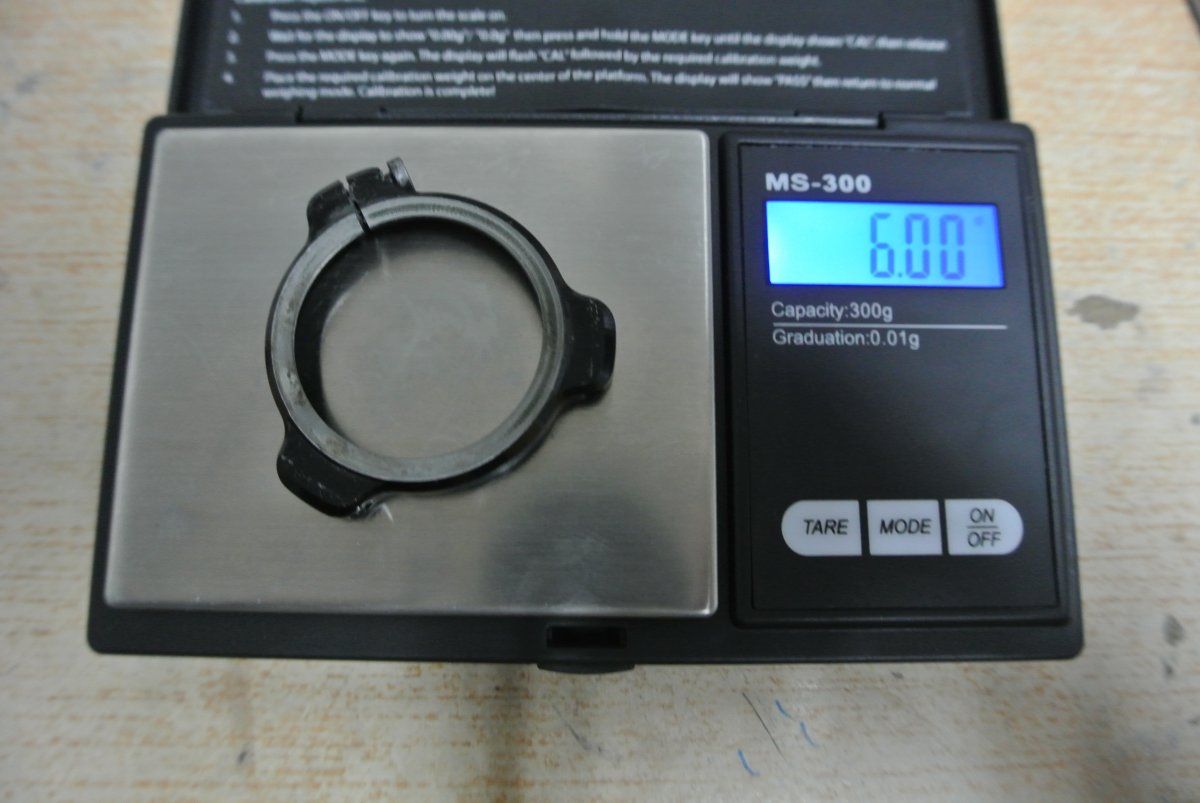

ja die Next SL G4 hat rund 10 Gramm weniger!
Mit verantwortlich sind wohl die 16 Bohrungen an der Welle der G4 mit 2 x 10mm das lässt sich bei deinen Möglichkeiten / Fähigkeiten an der G3 sicher noch machen..
Was dafür bei der G4 schwerer ist sind die Einstellmuttern linke Kurbelseite G4 Alu mit Stahlschraube G3 Kunststoff mit Stahlschraube

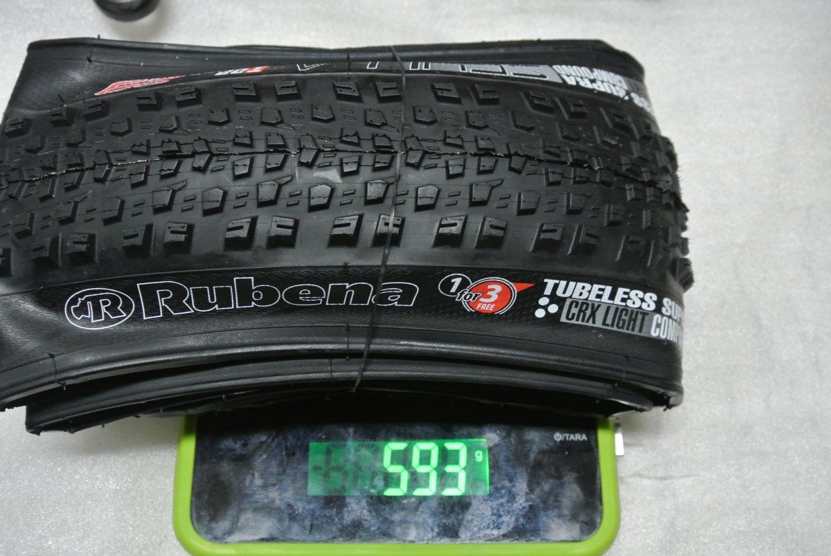

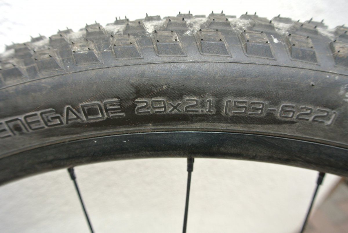

Ja den 29 x 2.2 Renagade gibt es nicht :daumen: das stimmt nur 29 x 2.1 und 29 x 2.3 der 2.1 baut aber ordentlich breit.
Die 2.1 hatten bei 6 Stück zwischen 594 - 609 Gramm
Der 2.3 hatten bei 6 Stück zwischen 670 - 692 Gramm siehe Waage
Die Conti Protection hatten bei 3 Stück zwischen 637 Gramm - 670 Gramm
Demnächst bekommen wir 15 x Conti Race King Protection aus der neueren Produktion man darf gespannt sein was die dann wiegen
Der Rubena Scylla siehe Waage
Gewichte bei Reifen ist allgemein sehr streuend egal welcher Hersteller:heul:

Also hier im Forum inkl. mir haben eher alle die erfahrung gemacht das der 2.1er renegade aber auch der 2.3er sehr schmal bauen.
Kann ich nicht bestätigen.
Ich fahre den 2.3er Renegade mit 23mm innnen. Und werde Regelmäßig drauf angesprochen was ich den für fette Reifen fahre. Weil z.b. im Startblock der Raceking 2.2 vom Vordermann wie ein crosser Reifen aussieht :D
So Toll ich den Reifen finde.
Aber mit Leichtbau hat der allerdings nichts zutuhn. Dafür noch nicht einen Platten.
Sowohl mit schlauch, als auch Tubeless.
