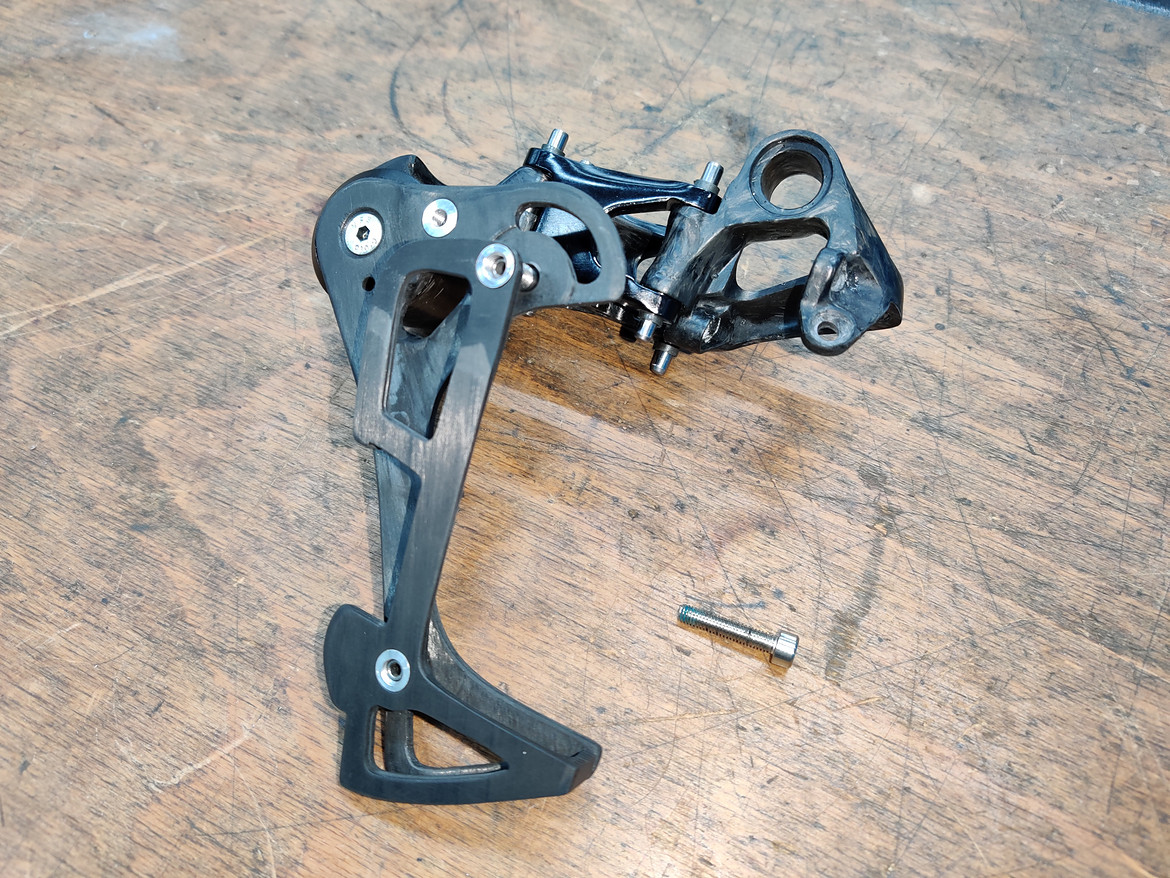

Jetzt wird das Scale erstmal teilweise zerlegt und ein paar Kleinigkeiten optimiert unter anderen Schalt/Bremsleitungen mit Noise Protection Schlauch versehen (das ab und zu klappen nervt doch).
Dann hab mit als Winterprojekt vorgenommen ein SRAM XX1 11fach Schaltwerk auf Herz und Seele zu testen.Und da Mein Kumpel Christoph so Wunderschöne Carbon Gelenke und Parts für das XX1 anbietet liegt es sehr sehr nahe auch gleich ein XX1 aus Voll Carbon herzustellen.Bin gespannt wo das Gewicht am Ende stehen bleibt.
Mit ein paar Kleinigkeiten habe ich schon angefangen...
Selfmade UD Carbon Käfig
Alu Käfig Serie
Serien Carbon Käfig entlackt und bearbeitet inkl. Selfmade Alu Gewindeinlay für Anschlagbolzen Käfig:
Serien Käfig
Optimierter entlackter Käfig
Stahl Gewinde Inlay
Selfmade Alu Gewinde Inlay
Probesitzen und Erleichterungen der Carbon Gelenke
