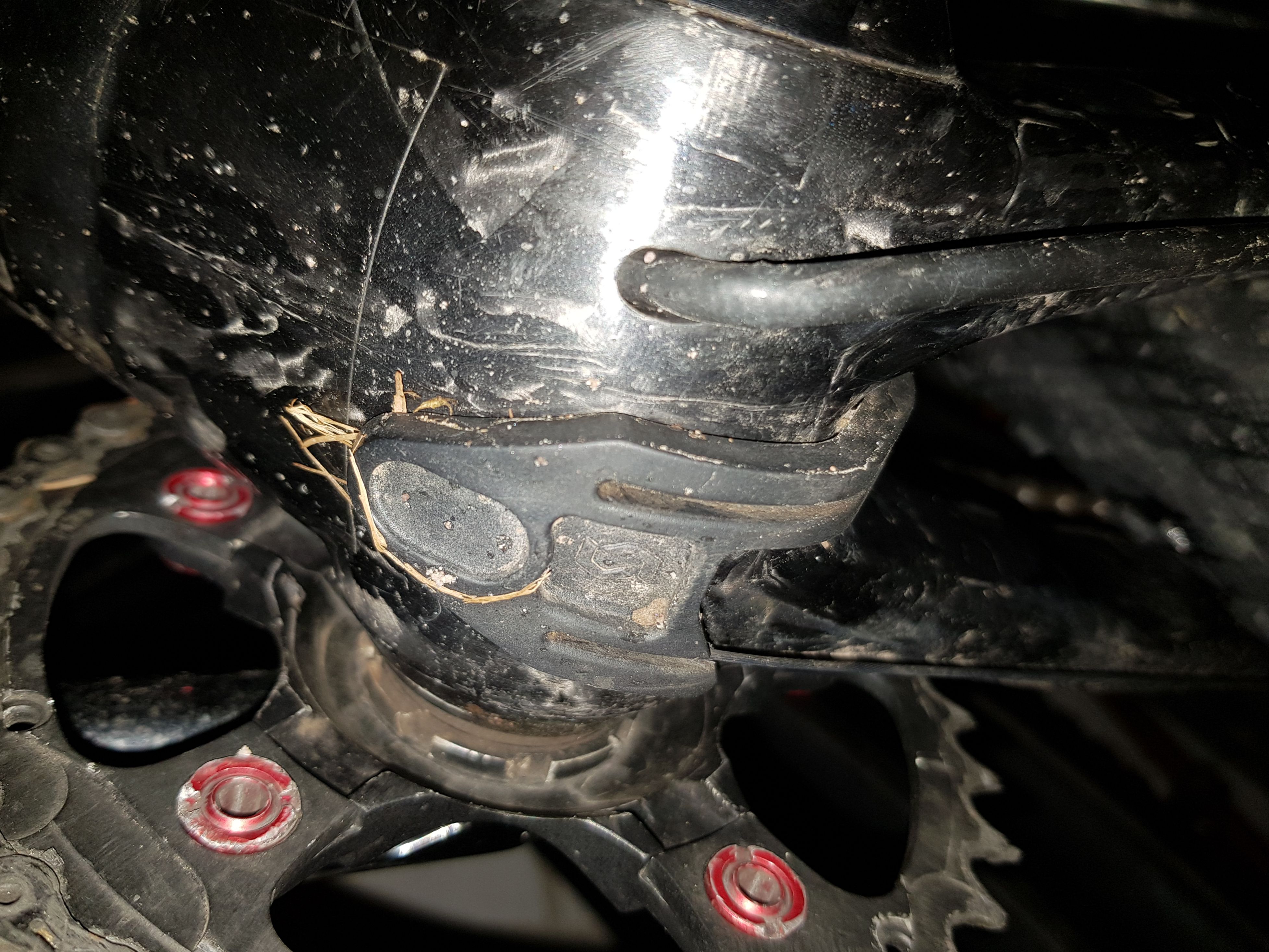

Das alte Scale hat am Tretlager eine aussenliegende Kunststoffschiene als Umlenkung für die Schaltzüge.Dort kommt Schmutz/Wasser sehr gut hin,das trägt nicht gerade dazu bei die Schalt Perfomance zu steigern.
Das aktuelle Scale auf eine ähnliche innenliegen Umlenkung b.z.w gestückelte Schalthüllen Version umzubauen wäre natürlich machbar.Je nach Umlenkung im Tretlagerlager sehr fummelig kaum leichter und eventuell schwergäniger.Meine XEX SL Schalthülle komplett wiegt 31g.
