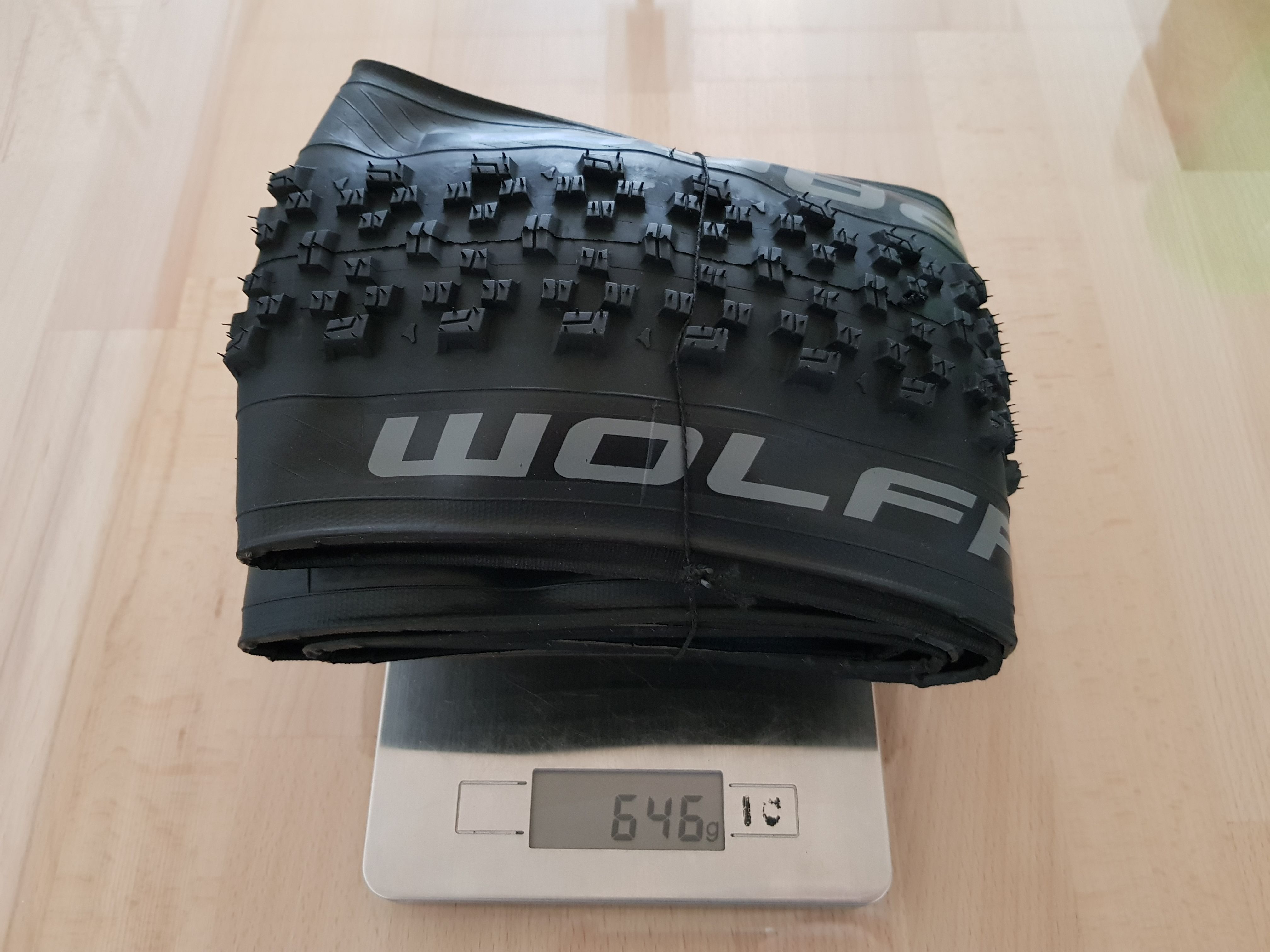

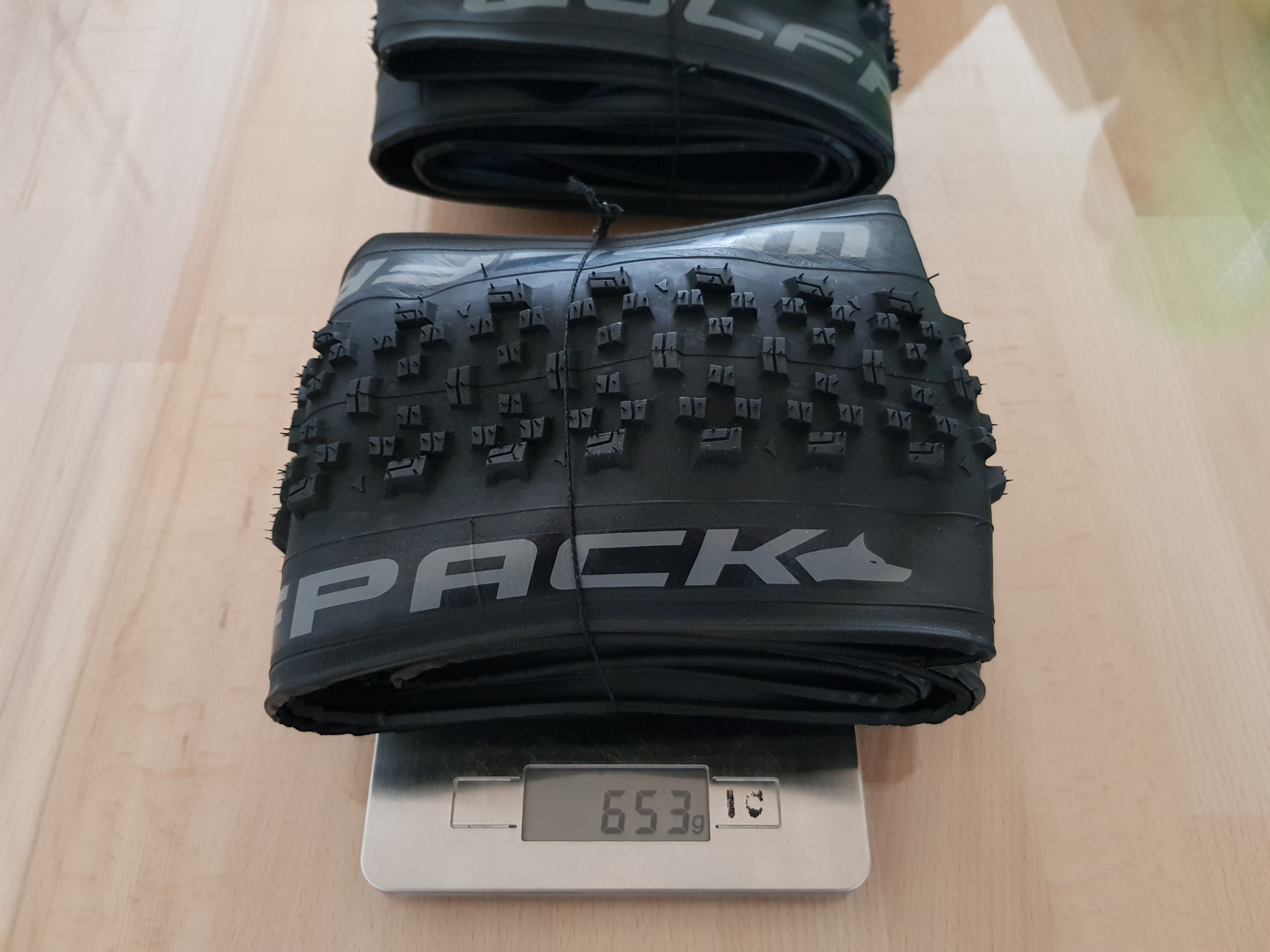

@KaiGreene was wiegen die Wolfpack?
Danke

Das Gewicht hat mit Race aber nicht mehr viel zu tun. Volumen scheint auch nicht so groß zu sen oder täuscht das auf dem Bild. Da dürfte ein Cross King oder Rocket Ron die bessere Alternative sein, oder?
Ich würde sie von Grip her auf NobiNick Niveau und vom Rollwiederstand beim Renegade oder RacingRalp sehen.
Gewicht ist relativ ,wenn Leute sich dann eh erst noch eine 60g Nudel rein ziehen um den 500g Reifen überhaupt fahren zu können.
650g ist schwer ganz klar.Er gript und rollt halt echt gut.Und die Seitenwände machen einen sehr sehr guten Eindruck was Pannenanfälligkeit angeht.
Wollte sie einfach testen...und bin jetzt sehr angetan von den Race.
Gestern in Hausach auf CC Strecke gewesen damit.Werde dort auf alle Fälle den Race fahren...ist wie dafür gemacht.
