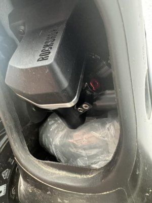

Ich hab einen FA Dämpfer für das Mondraker hier liegen und tatsächlich kommt man an den Akku, besser wie gedacht, ran. Man muss den Akku halt mit zwei Finger auf das Fach setzen und dann verriegeln.
Was jedoch umständlich ist, ist das Ventil für die Luftkammer. Zum Einstellen muss der Dämpfer raus. Hab auch keinen adäquaten Adapter gefunden der das Problem egalisiert.
Deshalb wäre der Spark FA Dämpfer weiterhin meine favorisierte Lösung.

Hab den Mondraker Dämpfer schon seit er rausgekommen ist im Spark laufen.
Funktioniert sehr gut. Ist aber auch der L-Rahmen. Den Tune habe ich bisher noch nicht angepasst, bin aber eh ein schlechter Fahrer und merke den Unterschied nicht 😃

Könntest du Fotos teilen? Danke!
Ja, hab es zufällig hier gelesen und dachte, ich häng mich mal ran. In der Facebook Gruppe hab ich es auch schon mal gepostet, daher ist ja auch das Bild vermutlich 😉
Genau 😛 War so happy wie ich deinen Post gesehen habe und wollte die anderen "Verrückten" hier teilnehmen lassen.
Hab darauf hin auch einen Mondraker Dämpfer gekauft...
