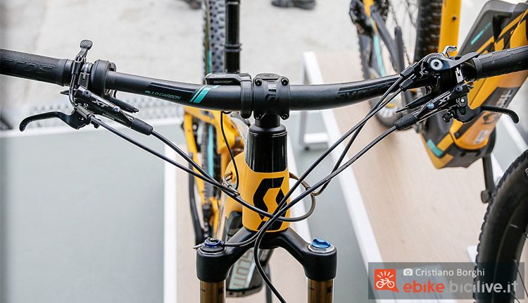

Mir gefällt die ansonsten cleane Optik der aktuellen tuned Spark oder Genius Modelle. Nur das Twin Lock Zeugs müsste halt raus.
Das blõde dabei ist nur, dass du es mitsamt Dämpfer und Gabel (bzw Kartusche) ausbauen müsstest. Der Umbauaufwand ist dann angesichts des Einstandspreises kaum zu rechtfertigen.
Ich finde das Genius als Vollcarbonvariante auch interessant, aber gerade der Twinlockklimbim ist für mich -abgesehen vom Preis- abschreckend.
Am Dämpfer muss man doch nur den Bowdenzug aushängen. Dann ist man immer im offenen Modus. Bei der Gabel ebenso oder man baut auf manuellen Lockouthebel um, oder?

Der m.E. grösste Vorteil des Twinlocs und auch der Grund, warum ich den Twinloc in Uphills immer verwendet habe, ist die Geometrieverstellung. Wenn der Twinloc nicht ganz offen ist, dann ändert sich auch der SAG. Damit sitzt man automatisch weiter vorne bzw. hat man einen steileren Sitzwinkel.
