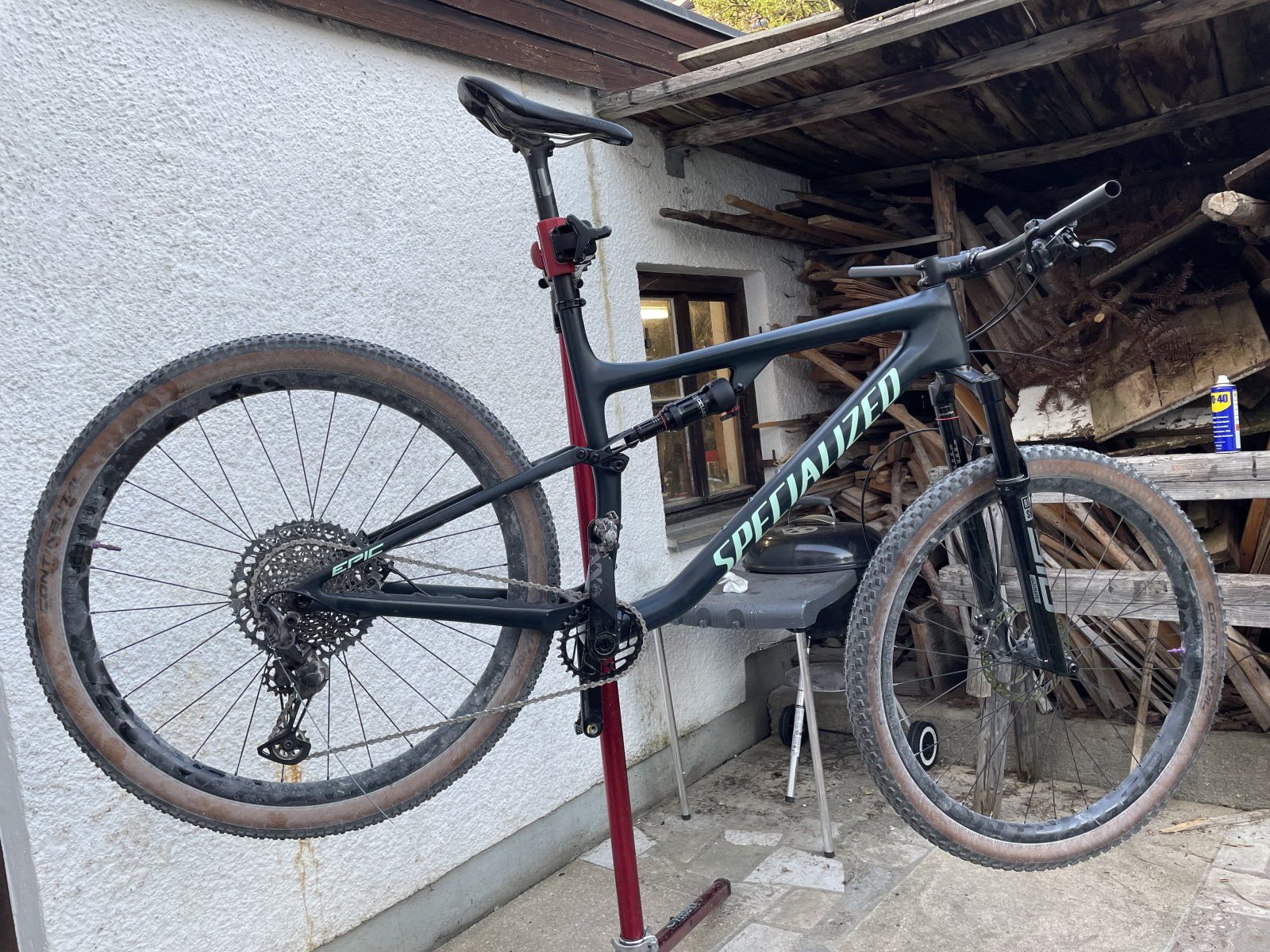

Finde momentan das Epic Evo Comp recht stark. Fahre selber eines. Dazu einen neuen LRS und du hast ein sehr gutes Bike mit einem leichten Rahmen, dass du bei Bedarf immer wieder upgraden kannst.
Denke L könnte passen
https://www.ibkbike.de/epic-evo-comp-specialized-2022-satin-carbon-oak-green-metallic/pAnsonsten M
https://www.ibkbike.de/epic-evo-comp-specialized-2022-gloss-ca-white-sage-sage-green/p
Oder das Expert
https://www.ibkbike.de/epic-evo-expert-specialized-2022-satin-smoke-dove-grey/p

Habe jetzt viel um und aufgebaut. Spur, Blur TR, Epic Evo, Procaliber und Podsol. Da schaust besser mal vorbei oder rufst mal an😅
Ach ja, Tre TopFuel ist auch sehr cool
https://radlshop.de/products/trek-top-fuel-9-8-xtVielleicht auch L.
Meiner Frau mit 1,72/79 war es knapp zu groß. Findest da aber auch reduzierte Angebote bei Kleinanzeigen.
