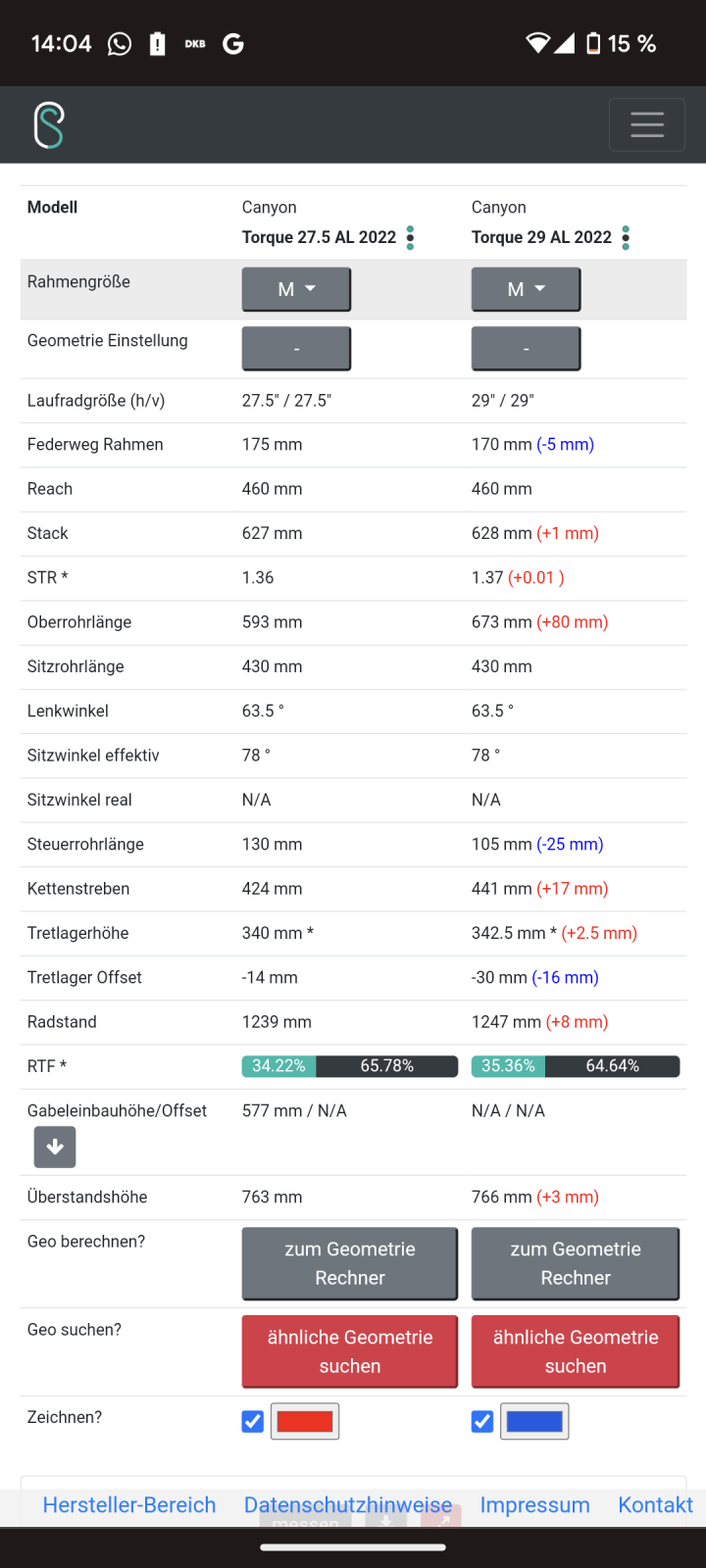

Das stimmt einfach so nicht. Gerade mal nach nem Specialized Chisel und nem Scott Scale geschaut. Beide haben ca 600mm Stack mit 29" in Größe M. Das hat aber nichts mit der Laufradgröße zu tun. Wenn du diese Änderst schiebst du ja beide punkte nach oben. In meinem Downhiller kann ich 29" und 27" Zoll tauschen wie ich lustig bin, ja das hat Auswirkungen auf die Lenker und BB Höhe aber nicht auf den Stackwert!
Edit: Die Hohen Stackwerte kame auch nicht mit Größeren Rädern sondern mit Downhilllastigeren Bikes und der Erkenntnis das alle Enduro Fahrer 4cm Spacer unter dem Vorbau haben.

Natürlich hat der Wert damit zu tun wie es sich bergab anfühlt. Aber nimm die vorige Generation Capra her 29 und 27, 5 in Vergleich. Das 27.5 hat zwischen 15 und 18mm weniger Stack. Am besten einfach gleiches mit gleichem vergleichen. So wie bei Spectral. Wahrscheinlich fühlt sich eine zu hohe Front scheisse an wenn man nicht gleichzeitig sehr tief ins Bike integriert steht. Was ja beim 27,5er nicht so leicht möglich ist. Weil man ja dann im Endeffekt viel mehr weg kippt wenns in die Kurve geht und man dann zu weit vom Ort des Grip Geschehens entfernt ist

https://www.bike-stats.de/en/geomet...ke2=Yeti_SB140_2020_M&Bike3=Yeti_SB135_2023_M
Hier im Vergleich mit dem Vorgänger 2020er SB140 und dem Shadowcat in Grösse M. Allerdings nur in der 150mmGabel-Variante. Stack ist jetzt nicht dramatisch viel weniger bzw gleichauf mit dem sb140. Die 57mm mehr Überstandshöhe aus der Geotabelle beim SB135 finde ich hier mal so gar nicht wieder? Eher das Gegenteil ist hier der Fall, was sehr interessant für uns Kurzbeiner ist.

Und sogar die BB Höhe ist nahezu identisch. 🤣 Also liegt’s nicht an den Laufrädern! 🙏🏻 .
Natürlich ist die BB Höhe nahezu identisch. Deshalb ist ja die Absenkung 16mm niedriger.

Geht ja nicht um streiten sondern verstehen. Ich wüsste gern warum das so ist, die Antwort weil 29“ befriedigt mich halt ned. Ich hab noch ne ganz neue These. Hab gerade den Vergleich nochmal mit tyee. 27 gegen 29 gemacht. Da sieht’s genau so aus wie du meinst. Nun hab ich die Vermutung, das Bei 29” Gabeln die eingeleiteten Kräfte dazu führen, dass das steuerrohr so ca. 100mm haben muss ohne zu brechen. Sprich Achshöhe, Gabellänge plus ca 100mm ergeben den technisch minimal möglichen Stack. Nun kann ich das 27“ Steuerrohr natürlich absurd verlängern Siege torque um den gleichen Wert zu erhalten. Macht man normal aber halt nicht.
5mm länger als beim Tyee ist absurd?
