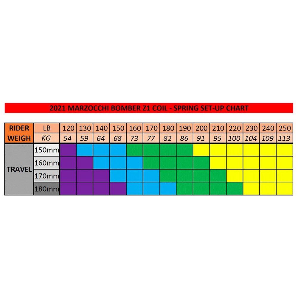

Ich bin da ganz bei dir. und heute kam dann die z1 Coil in 170mm an :-) Werde sie hoffentlich diese Woche einbauen können und dann gegen die Zeb Charger3 vergleichen können.
Nur bei der Federhärte bin ich noch unschlüssig. Mit ~80kg fahrfertig liege ich an der Grenze zwischen blauer und grüner Feder. Leider finde ich nirgends die grüne Feder

Du müsstest auch Öhlins-Federn fahren können. Siehe mein Thread zu Federabmessungen.
Ich bin da ganz bei dir. und heute kam dann die z1 Coil in 170mm an :) Werde sie hoffentlich diese Woche einbauen können und dann gegen die Zeb Charger3 vergleichen können.
Die ab Werk verbaute Feder hat mir mit ca 76kg sehr gut gepasst.
Danke für die Tipps. Werde jetzt auch erstmal die blaue Feder ausprobieren. Bleibt mir ja erstmal auch nichts anderes übrig.

Würde dir auch empfehlen mit der blauen Feder zu starten.
Habe Fahrfertig ca 78 kg. Bei mir passt die Medium Feder ( blau ) ganz gut. Mit der Soft Feder ( grün ) hatte ich selbst auf eher leichten Trails ständig Durchschläge.

ich wollte die härtere (grüne) Feder haben, da ich gerade zw den beiden liege. Hoffentlich kommen heute noch die Kleinteile damit ich die Gabel einbauen kann und dann klappt es morgen vlt auch mit einer ersten Probefahrt
Fahre jetzt mit knapp unter 90 Kilo in meiner 170mm Fox 36 ne 45lbs/in-Feder, also die blaue, die Du auch zu haben scheinst. Ob das geht hängt vom Dämpfer ab, würde ich schätzen. Der Standard-Grip hat ja entweder kaum Gegenhalt oder zerstört Hände.
Wenn Du es wirklich ausprobieren willst, kannst Du die 50lbs/in Öhlins-Feder kaufen, zum Beispiel bei MRC-Trading. Die ist auch sehr genau, wohl im Gegensatz zu Formula und Marzocchi-Federn. Die Nummer härter, also 55lbs/in, hab ich von Push auch noch daheim rumliegen. Genau so wie einen getunten Grip für Fox 36 von m-st, der in Deiner Gabel passen würde.

Du verwechselst da was.
Die grüne Feder ist die Soft Variante.
Blau ist Medium.
Also ist blau härter.

so, die erste Probefahrt ist rum. Ansprechverhalten ist echt nice. Momentan kommt es mir so vor, dass die Federgabel den Federweg schneller freigibt und ich dadurch in der Abfahrt "tiefer stehe". Muss ich noch weiter testen.
Trotz komplett zugedrehtem Preload gab es leider auch schon einen Durchschlag bei einem nicht allzu hohen Sprung. Da hab ich Sorge dass dies, sobald es trocken wird, öfters passiert. Muss dann doch wohl noch die härtere Feder ausprobieren.
Kann man denn ungefähr sagen, welche Federhärte sich ergibt, wenn man den Preload komplett zudreht?
