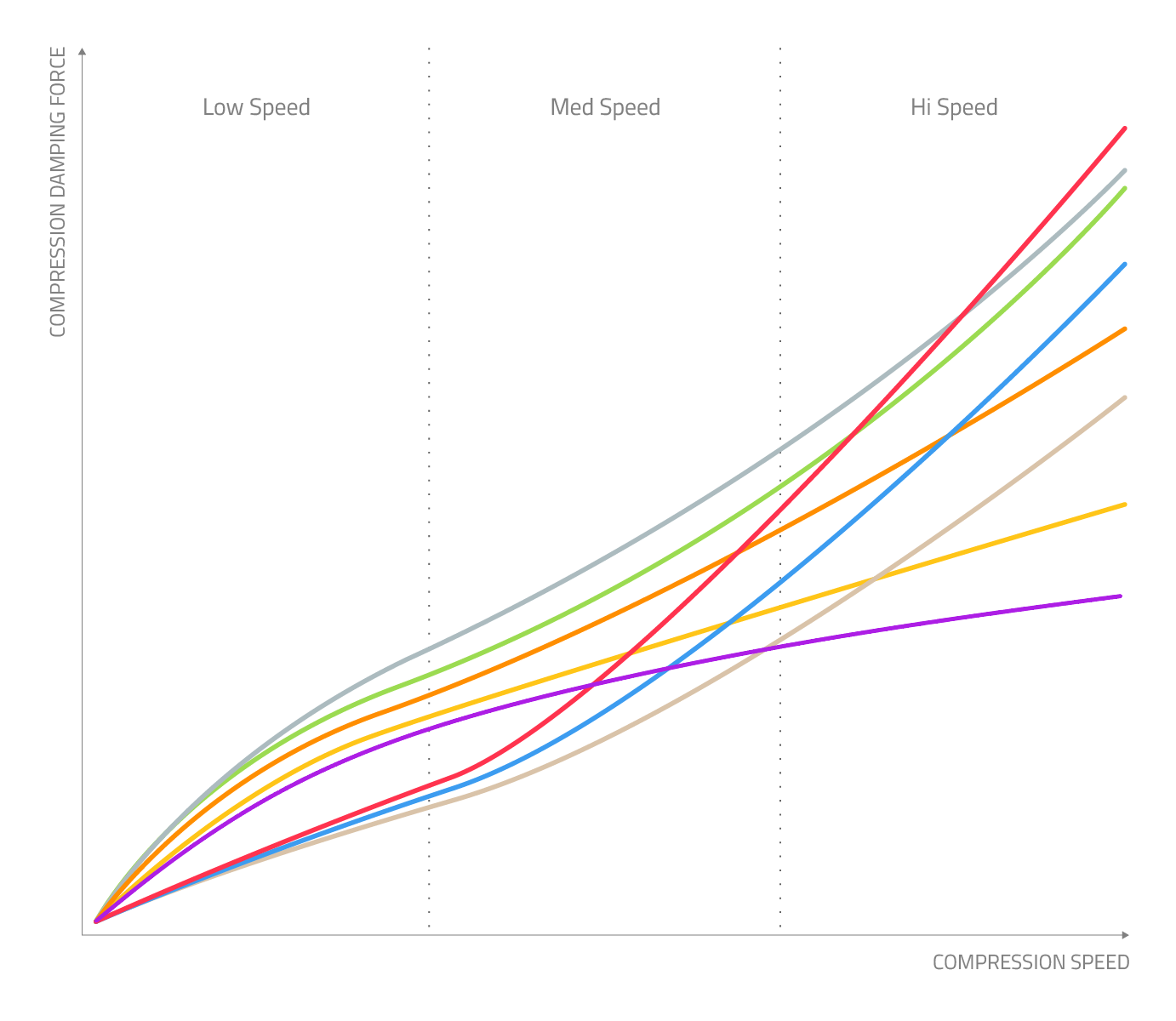

Ich habe mit der Herstellerempfehlung von 105 Psi und 2 Neopos angefangen und dem blauen CTS. Das war gar nix!
Mittlerweile bin ich 5 Testfahrten gefahren und das Setup sieht jetzt aus wie folgt:
70 psi (25% SAG)
1 Neopos
CTS orange
3 clicks compression (von offen)
10 clicks rebound (von zu)
Aktuell wundere ich mich, dass mein Luftdruck so viel geringer ist, als die Herstellervorgabe und ich dennoch nur 25% SAG habe. Bei 75 Psi (also 5 mehr als jetzt) habe ich trotz absoluter Gewaltfahrt nur 160 der 170mm genutzt.
Wie sind Eure Erfahrungen und seid ihr am Ende auch mit dem Druck runter oder habt ihr Neopos weg gelassen?

Mein Setup ist aktuell nahezu identisch zu Deinem.
Bei 70 Psi wirkte die Gabel zu matschig.
Aktuell CTS orange, 76 Psi, 1 Neopos, Rebound 7-8 Klicks von zu, Compression 3 Klicks von offen.
Damit habe ich letzte Woche ganz gute Erfahrung auf dem Canadian Trail in Freiburg gemacht. Schulnote 2 würde ich sagen. Gestern war ich dann auf der Borderline. Die ist im oberen Teil nochmal etwas steiler und recht verblockt. In die erste Kurve kommt man noch mit recht viel Tempo und da wäre ich bereits abgeflogen. Die Gabel hielt die Linie nicht und ich konnte kein Gefühl dafür entwickeln, wo das VR ist oder was es macht. Der Rest der ersten beiden Sektionen ist steil, verwinkelt und verblockt, das Tempo entsprechend etwas langsamer. Ich hatte die ganze Zeit das Gefühl gegen die Gabel zu kämpfen und habe mich extrem unwohl gefühlt.
Natürlich kann ich nicht 100% ausschließen, dass es an den schwierigen Trailbedingungen (extrem trocken, rutschig, geröllig) gelegen hat oder an der Tagesform, aber ich glaube hier kann man mit dem richtigen Setup dennoch gegensteuern.
Resumé: Das oben beschriebene Setup funktioniert "gut" bei schnellem Trailspeed und harten Untergrund, jedoch nicht bei losem Untergrund und mittlerem Speed.
Die Gabel hat zu wenig LSC um beim Einlenken ein präzises Gefühl fürs VR zu bekommen. Die Sensitivität ist "OK", die Dämpfung bei mittleren Schlägen könnte für meinen Geschmack besser sein. Ich bevorzuge es wenn die es "Dum dum dum" macht auf Wurzeln und nicht "tschak tschak tschak" - ich denke du weißt was ich meine. ^^
Allerdings weiß ich nicht, wie ich jetzt gegensteuer. Weniger Luft? Mehr Progression? Anderes CTS? Ich tappe im Dunkeln.

Ich habe auf Empfehlung eines Experten hin gestern ein neues Setup getestet. Sein Ansatz war:
Mehr Luft, weniger LSC. Also hoch auf 80Psi, 1 Neopos, CTS blau, Compression offen. (20% SAG).
Hierdurch steht die Gabel zwar weit oben im Federweg und liefert guten Support, das Ansprechverhalten lässt aber deutlich zu wünschen übrig - die Gabel "bügelt" nicht. Außerdem nutze ich wieder nur 155 von 170mm. Dadurch, dass die Gabel so hoch im Federweg steht, fühlt es sich an, als hätte ich einen High Rise Lenker montiert und es ist schwierig das VR zu belasten.
Heute werde ich mal in die entgegengesetzte Richtung gehen und das neue "electric blue" CTS testen.
Das ist eigentlich E-Bike spezifisch, hat aber am meisten LSC, was meinem RockShox Setup am nächsten kommt. Ich werde also versuchen den Support in der Mitte über Dämpfung statt über Luft zu bekommen, mit dem SAG zwischen 25 und 30% zu landen und somit besseres Ansprechverhalten zu erzielen.

Hi,
electric blue ist wirklich sehr straff und hat sich gut auf eher "alpinen" Abschnitten geschlagen, also steil, sehr verblockt und vom Speed her eher langsam. Da bietet das CTS sehr guten Gegenhalt und Stabilität.
Im typischen Enduro Einsatz mit höherer Geschwindigkeit fehlt es aber etwas an Komfort.
Ich dachte ich wäre auf einer heißen Spur und habe im Anschluss grün ausprobiert, allerdings war das ebenfalls nicht das Gelbe vom Ei. Einfach zu "zu" im bei hohem Trailspeed.
Auf Zuruf eines Kollegen bin ich dann auf gold.
Das fährt ganz ähnlich wie orange (s.o.), für meinen Einsatzzweck würde ich Schulnote "gut" vergeben, aber ich suche nach "sehr gut" - sprich, ich will die Gabel beim Fahren vergessen und mir nicht zwischendurch denken "Uff, das war harsch" o.ä.
Wie ich oben beschrieben habe, bin ich durchaus kein Anfänger wenn es darum geht ein Fahrwerk einzustellen, selbst vierfach einstellbare verunsichern mich nicht. Deshalb dachte ich auch, ich würde hier relativ schnell ein Gefühl für das Thema kriegen und könnte hier einen sinnvollen Lösungsweg erarbeiten. Leider lag ich bisher mit meinen Prognosen falsch und so langsam macht sich Frust breit. Wenn ich ein Setup gefunden habe, das auf einem Trail gut funktioniert und ich es auf einem anderen Trail oder unter anderen Bedingungen teste, stehe ich gefühlt wieder am Anfang.
Mein lokales Suspension Center hat mir jetzt rot ausgeliehen, ich gehe also nochmal in die genau entgegengesetzte Richtung und schaue wie sich die Gabel anfühlt mit sehr wenig LSC und hoher Endprogression. Wenn das ebenfalls für'n A**** ist, geh ich zurück zum Ausgangspunkt (orange) und versuche das soweit es geht fein zu tunen und kaufe mir irgendwann ne andere Gabel.
