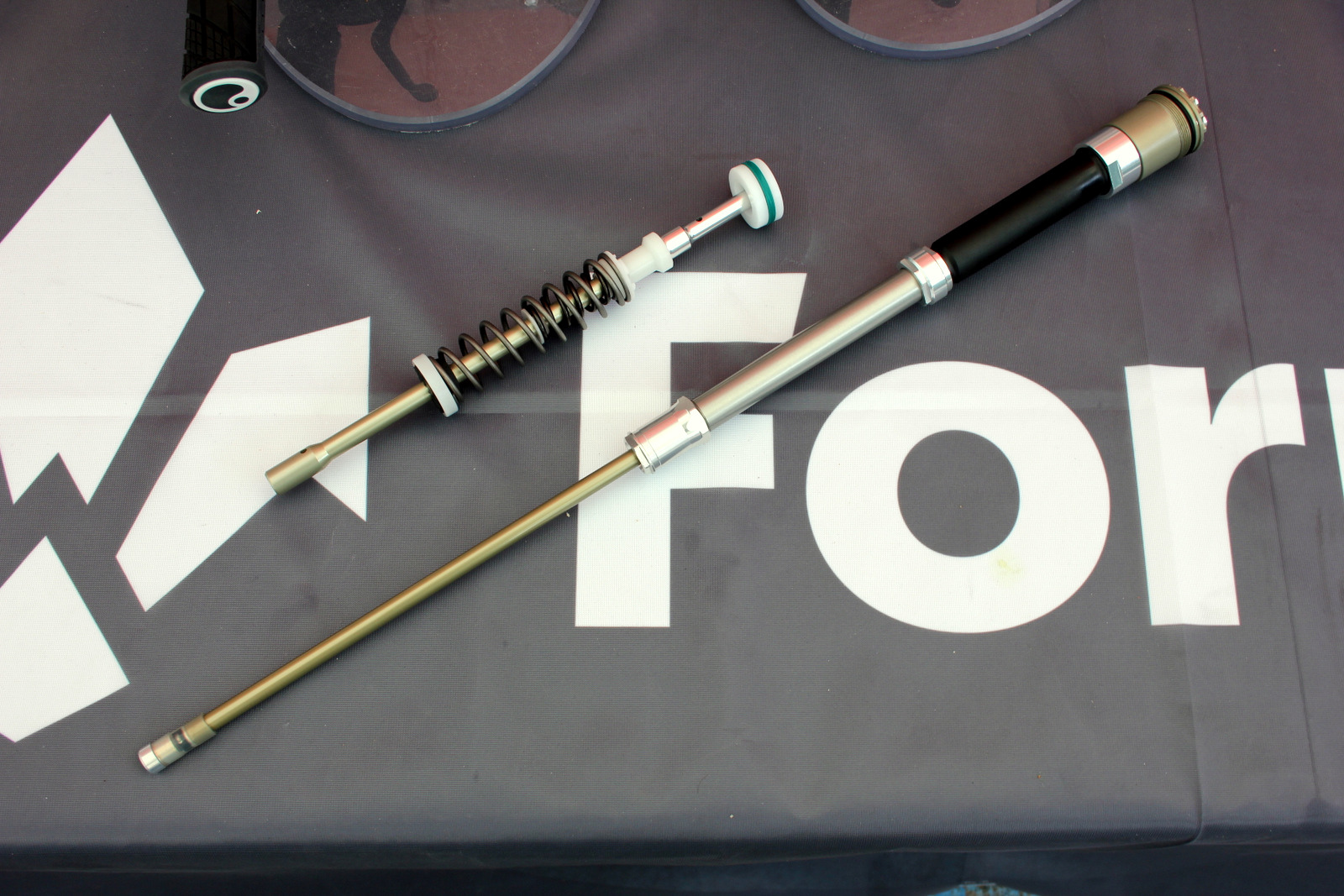

Das ist spannend, wie alt ist denn die Gabel?
Formula hatte ja im Mai rum gemeldet, dass alle neuen Selvas direkt als lineare Variante ausgeliefert werden. Gleichzeitig sollten aber ausdrücklich alle älteren Modelle umrüstbar sein.
Vielleicht bist du also einfach schon ab Werk auf dem neuen Stand.

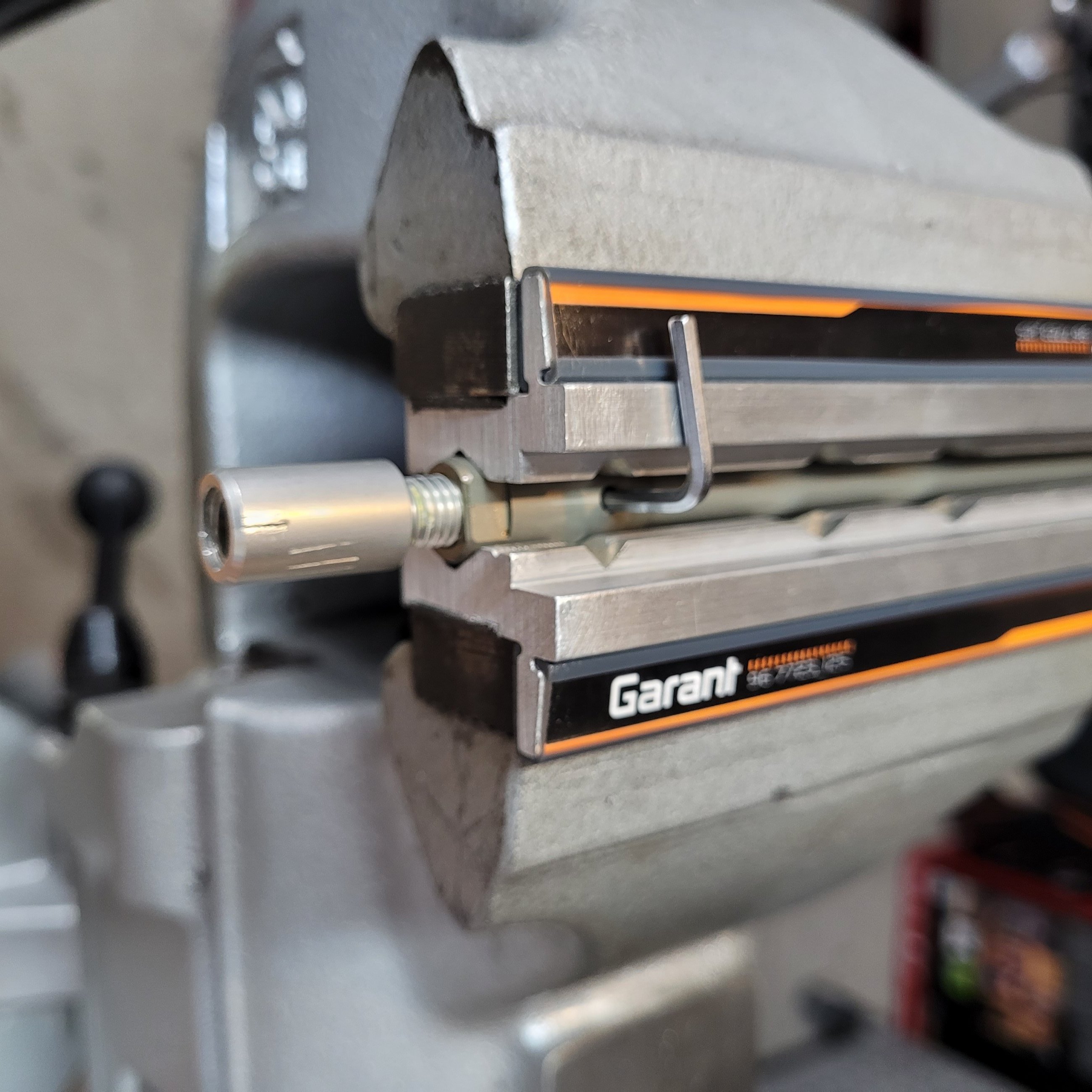

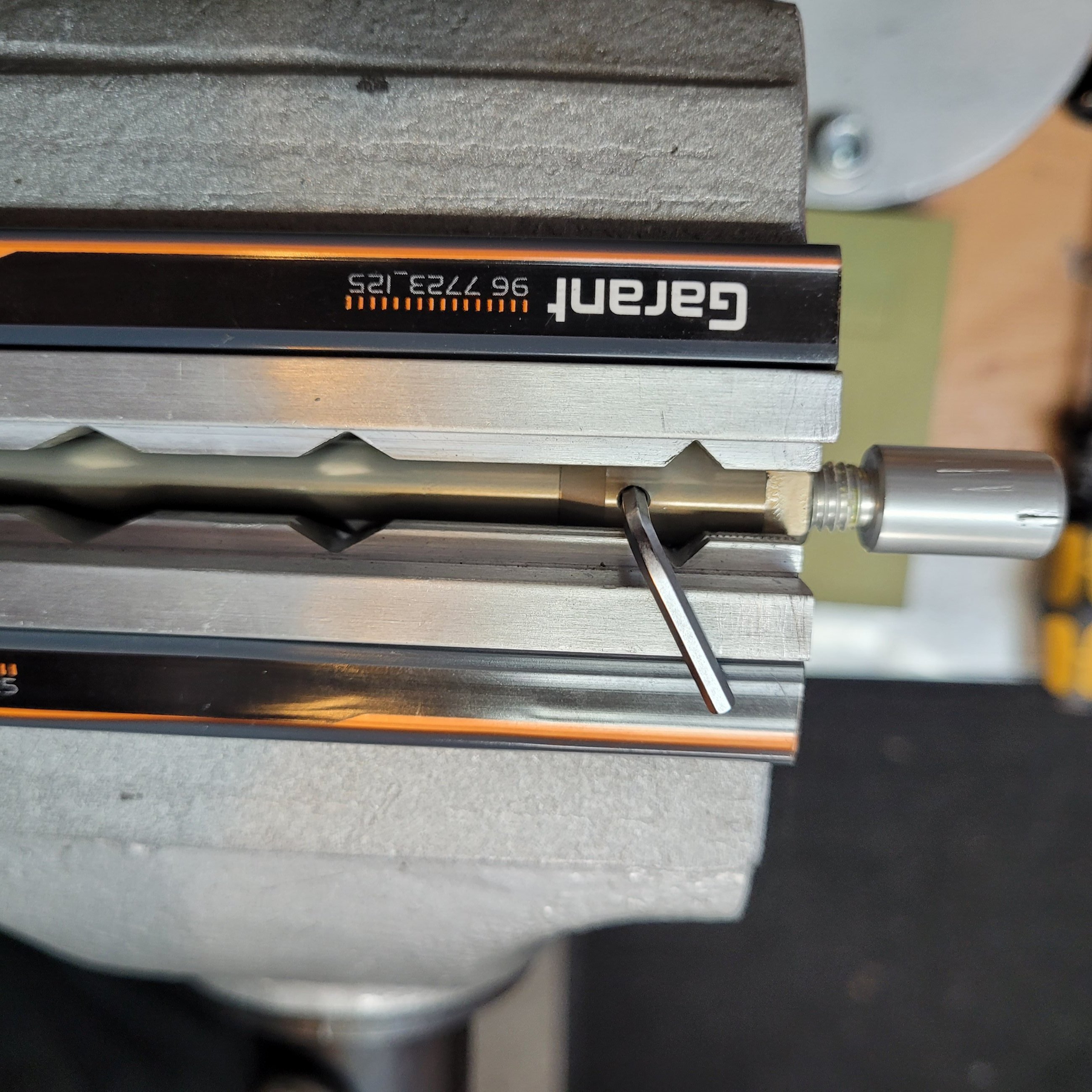

Die Schraubensicherung der Schaftverlängerung ist wirklich gut fest.
Bei mir hat geholfen:
mit Alu-Prismenbacken gut fest klemmen, 2,5er Inbus durch´s Querloch stecken damit sich der Schaft nicht mehr mitdrehen kann. Und natürlich mit Heißluft erwärmen.
Meine Selva ist OEM - vermutlich deshalb nicht blau eloxiert.
Sehr spannend! Auf meiner steht hinten auf der Krone auch "OEM" drauf, mein Spacer ist aber blau.

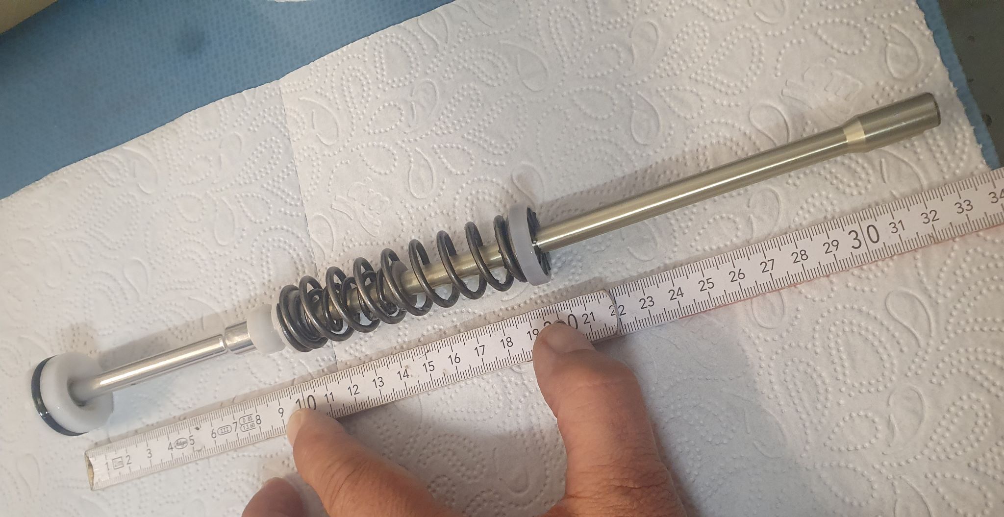

Und sieht das nur zwecks Perspektive so aus oder ist der Spacer bei dir kürzer als 30mm?
Gutes Auge :)
Die Schaftverlängerung ist 20 mm lang - die Feder komprimiert ca. 27 mm.

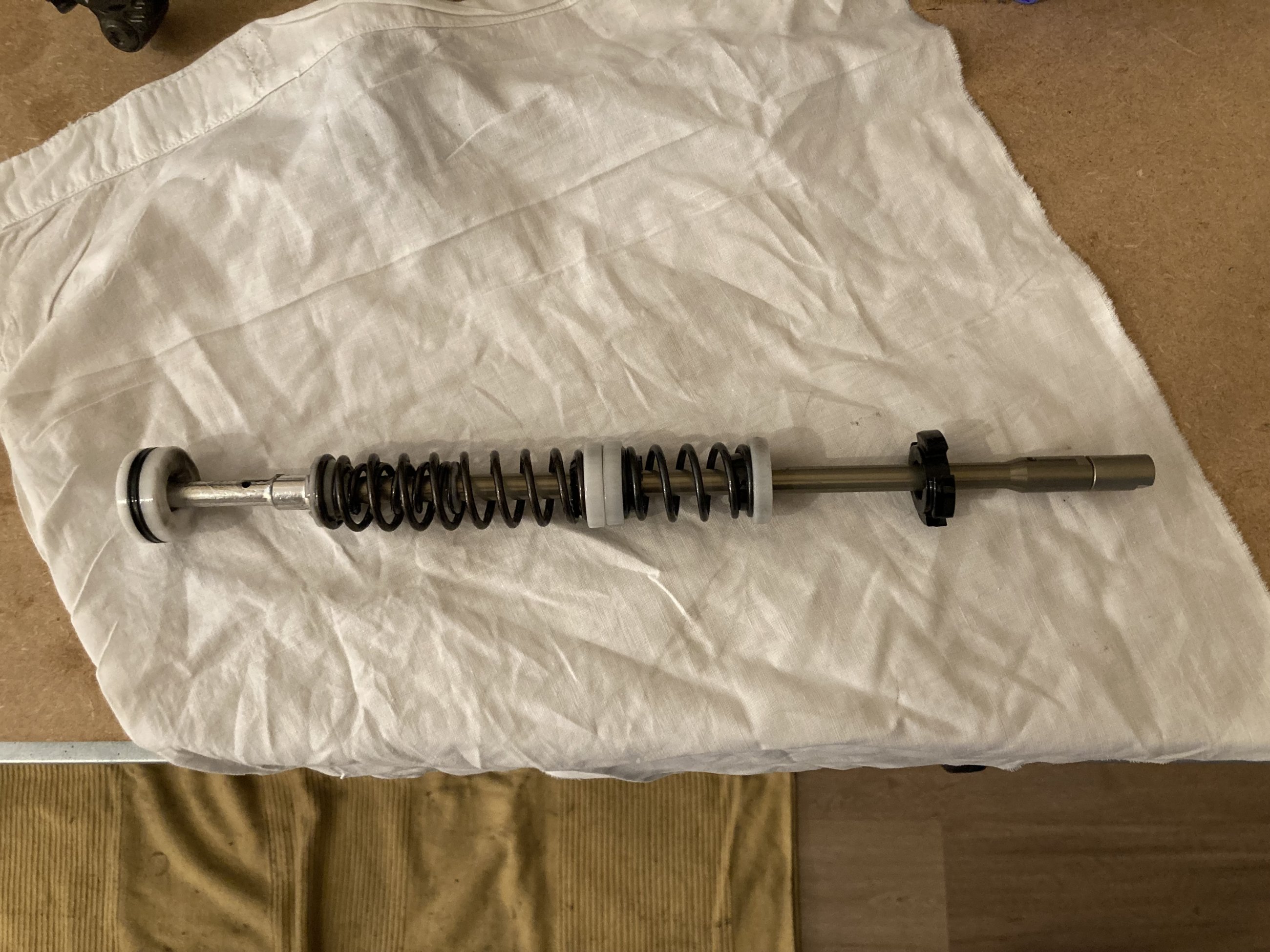

Ich habe hier eine 29“ extended S, welche mindestens aus 2021 stammt. Länge des Schafts bis zum Beginn der Verlängerung ab Oberkante des Luftkolbens 31,<5cm.
Guter Thread hier! Nun möchte ich die Verlängerung ebenfalls lösen, habe aber nichts heißlufterzeugendes direkt im Haushalt. Spricht etwas gegen einen möglichst gefühlvollen Einsatz einer Lötlampe an der Stelle?
So mit genug Abstand fungiert eine Lötlampe ja quasi auch als Heißluftfön :D
Aber Spaß bei Seite, vorsichtig geht das sicher.
Die Eloxalschicht ist normalerweise eh sehr hitzebeständig, wichtig ist halt, dass das Material nicht zu warm wird, weil es sonst (auch vor dem Schmelzpunkt) schon seine Eigenschaften ändern könnte.
....und eventuell noch erwähnenswert das eher der schaft als das "Verlängerungsstück" zu erwärmen! Da das Innengewinde sich weiten soll und gleichzeitig sich der Kleber löst durch die Wärme! Aber es dauert eine Weile, der Kleber ist ziemlich Fest!

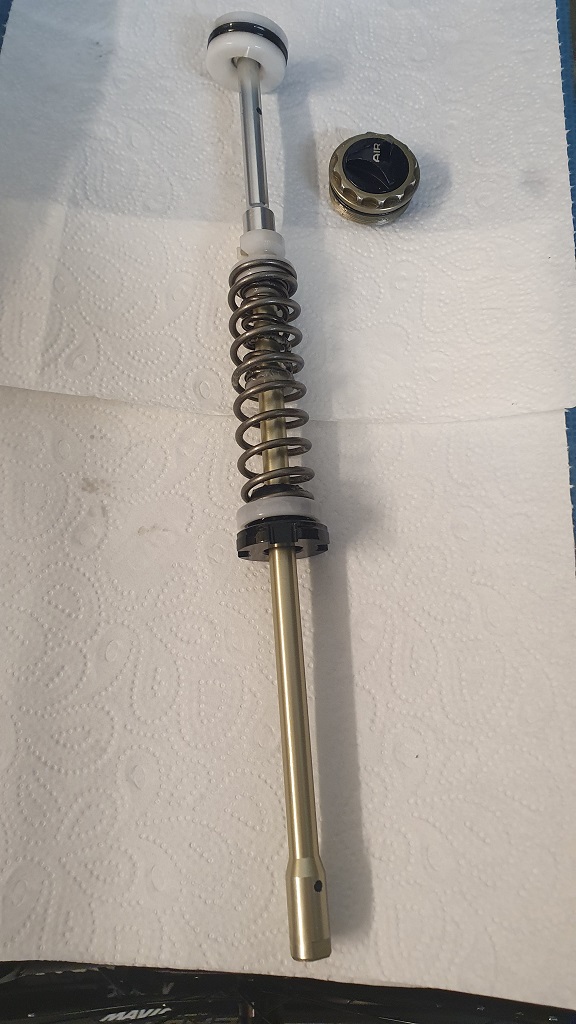

@bubble blower Hier das versprochene Bild. Einheit stammt aus einer 160er Selva:

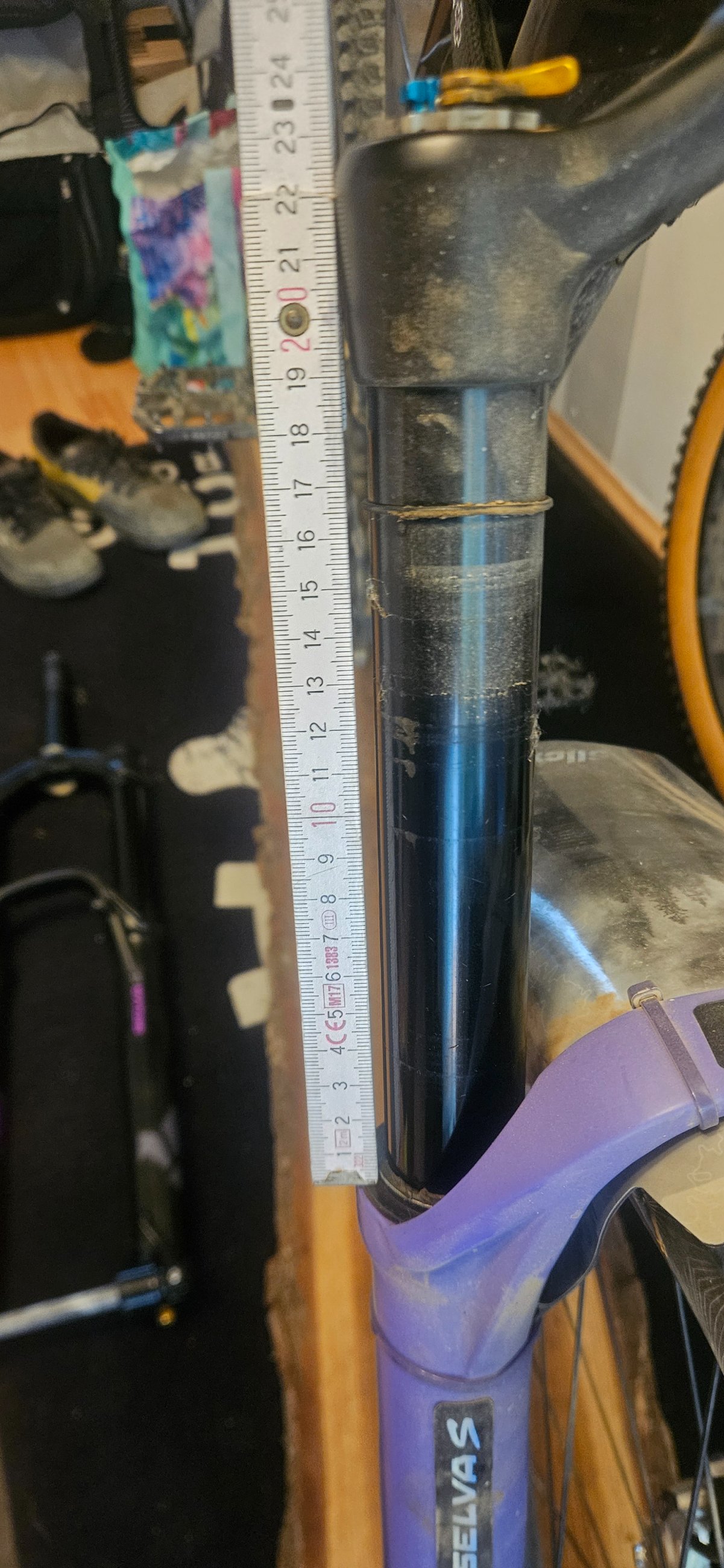

Zum direkten Vergleich hier nochmal der Schaftaufbau der 29er extended. Ca. 33cm in der Gesamtlänge.
Nach Entfernen des Distanzstücks und der kürzeren Feder hat die Gabel nun einen maximalen Federweg von 177-178mm (vorher 173mm). So ein bißchen stellt sich mir die Frage, ob man das so bedenkenlos fahren kann? Eigentlich gehe ich davon aus. Die Buchsenüberlappung scheint hinzukommen. Ich bin auf den Fahreindruck gespannt, auch nachdem, was @Stefan_78 schon beschrieben hatte.
Edit: Lieber nochmal nachgemessen. Im ausfederten Zustand ragen die Standrohre nun noch gute 10mm über die unteren Buchsen hinaus.
