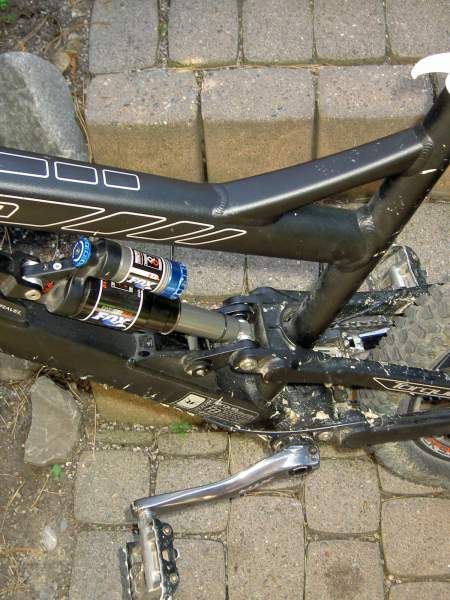

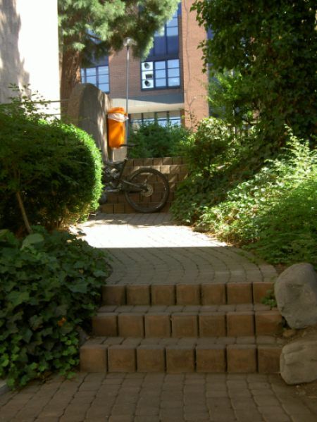

hab einen grossen teil des heutigen nachmittags der fahrwerksabstimmung gewidmet. viel muss ich dazu nicht sagen. nur eine frage hab ich: ich hab die treppe auf dem bild als versuchsabfahrt genommen. wenn man die treppe runter ist, taucht der hinterbau recht fest weg, d.h. man kann recht gut sehen, ob die einstellung einen drop oder eine rüde passage im gelände wegstecken könnte, ohne durchzuschlagen. die zweitte treppe ist sozusagen ein kleiner drop ins flat... hab beide so mit recht zügigem tempo, aber nicht abartig schnell oder so genommen. leider hab ich am schluss 13.5 bar in der hauptkammer, 12.5 bar im piggy (dabei ca 10mm sag) das pro pedal voll drin, und den durchschlagschutz auf einem drittel., weiter brachte ich den nicht rein bei dem druck von 12.5 bar.
trotzdem braucht der dämpfer 48 der max. (luft raus) 57mm. da bleiben noch 9mm reserven für einen drop oder so... und die treppe ist doch eigentlich nicht mit einem drop zu vergleichen, oder?
was soll ich tun, noch mehr druck in die behälter lassen? im manual steht, man soll in den piggy max 9 bar pumpen. und nochmehr in die hauptkammer, weiss ich auch nicht, ob das was bringt... oder besser gesagt, dem dampfer auf die dauer gut tut.
ODER ist meine kleine verswuchstreppe einfach sowas wie ein fahrwerkskiller und jeder dämpfer würde da soviel federweg verbauchen...? was meint ihr, bin ein wenig verwirrt.
Ich denke Du hast das rebound zu stark eingedreht -> zwischen den Stufen federt der Dämpfer nicht mehr aus und damit nach jeder Stufe tiefer ein.
In diesem Sinne sind Treppen vielleicht keine Fahrwerkskiller, aber um eine Treppe schnell zu fahren ist weniger Dämpfung - also das das Fahrwerk schnell ausfedert aber nicht "springt" erforderlich. Für einen Drop kannste auch stärker dämpfen, was sich angenehmer anfühlt, wenn die voll eingetauchte Federung etwas dezenter ausfedert.
Ich würde das Setup wie folgt ändern:
a.) kein Propedal - das nützt nix und du verlierst evtl sensiblität
b.) Piggy Back auf den max zulässigen wert -> ich denke das ist 11(?)
c.) SAG 25% - 30%
d.) Rebound so weit wie möglich öffnen, darf halt nicht springen
Das Rebound würde ich jetzt auf Deiner Versuchsstrecke (Treppe) optimieren. Das kannst Du machen indem Du die Eintauchtiefe des Dämpfers kontrollierst aber vor allem in dem Du dein Gefühl im Allerwertesten walten lässt.
Mit zunehmender Geschwindigkeit muss das Gefühl für die enzelnen Treppenstufen abnehmen und Du eher den Eindruck gewinnen, dass Du eine schiefe ebene runterfährst.
Ehrensache dass Du diese Treppe dann auch wieder hoch fährst!

? Je drei Stufen mit vielleicht 15-20cm pro Stufe? Das fährt man doch einfach hoch. Arsch aus dem Sattel und ab gehts. Ausser der Stufenabstand entspricht dem Radstand, dann ist es eklig.

Hab genau das selbe Problem wie löösns.
92kg, bei 1,90cm.
Hab wirklich schon ziemlich viel am Dämpfer experimentiert. Die Luft hab ich im Positiv Behälter auf 190PSI. Hab auch wie hier mehrfach als Ursache erwähnt den Rebound mal ganz raus, Propedal sowieso.
Trotz all dem experimentieren hab ich's nicht geschafft das ich mal weniger SAG hätte, bzw das der Dämpfer nicht so weit durchschlägt bei "normalen" Fahrmanövern wie oben von Löösns erwähnte Treppe.
Selbst bei bischen Bunny Hops in der Eben geht der Dämpfer soweit wie bei Löösns abgebildet rein.
Der Gummi ist im Moment nach jeder Fahrt ca 2mm vor dem Ende.
Jetzt frag ich mich schon, hier waren doch schon paar Berichte von Leuten die das Torque im Bikepark bewegt haben. Wie ist es den jetzt mit 2m+ Drops? Geht das, oder muss ich da jetzt mit massivem Durchschlagen rechnen?
Wäre sehr interessiert an Tipps zu Optimierung meiner Einstellungen, beziehungsweise weiteren Setups von Torque fahrern!

@holger: öhm, als versuchsanordnung dienten mir hauptsächlich die hinteren 6 stufen und nicht nur die vorderen 3. zuerst aber die 6 mit speed, dann noch ein kleiner hopser über die 3 ins flat ergibt einen für meine ansicht schönen testparcours! über 3 treppenstufen... das wäre ja keine treppenfahrt! da fliegste ja drüber! und deshalb fahr ich dann die 6 treppen nicht hoch... bei den drei kleenen würd das schon gehen, klar! ;) und zum tritt: mit nem hardtail steile bergauffahrten im wiegetritt schult das gleichmässige pedalieren schon recht intensiv! aber ich hab auch kein wipp-problem, wenn ich gemütlich und regelmässig mit meinem torque bergauf fahre, nur wenn ich halt im sitzen etwas gas gebe und der runde tritt so flöten geht, wippts halt schon. übe noch!

@löösens: Die Dämpferabstimmung mit der Treppe find ich schon sinnvoll, nur erscheint mir die von dir genutzte Treppe ein wenig zu kurz zu sein, um effektive Veränderungen bemerken zu können. Hab für mein Setup auch eine Stiege verwendet, nur hatte diese weit über 100 Stufen! Da wird ein zu geringer Rebound (Dämpfer "saugt" sich ein) sofort klar ersichtlich!
