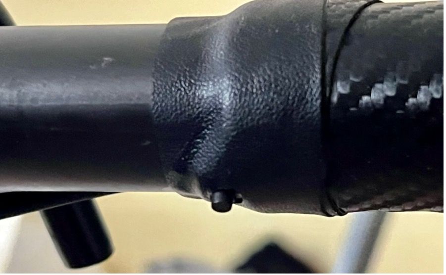

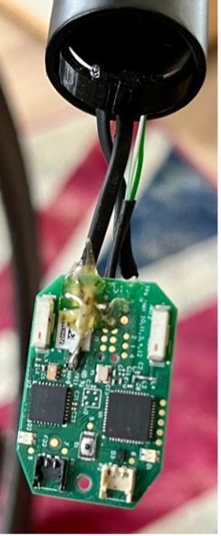

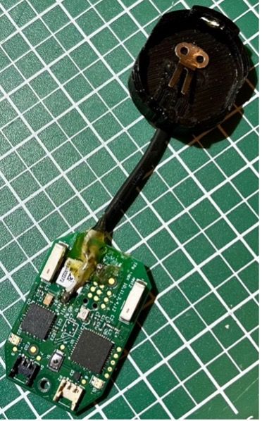

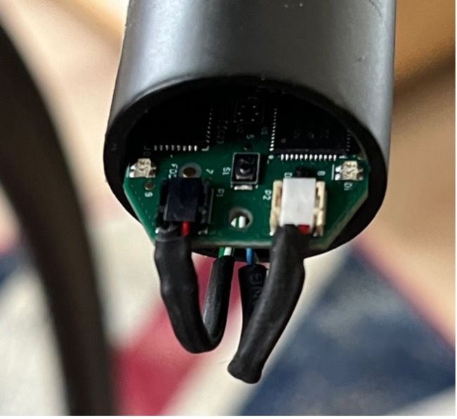

Da ich keinen Sram AXS Schaltbremshebel-Kit anschaffen wollte, war für die Schaltwippe basteln angesagt. Kurzum die Elektronik verschwand ohne ein weiteres Gehäuse komplett im Lenker. Lediglich für die Batterie musste ein kleiner Halter im 3D-Druck erstellt werden. Die kleinen Tasten aus dem Elektronikbereich wurden in das Lenkerband gewickelt. Die sehr dünnen Kabel sind ebenfalls unter dem Lenkerband verschwunden und finden durch die DI2 Aussparungen im Lenker den Weg nach innen zur Steuerungsplatine.

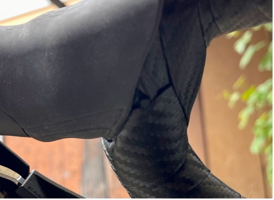

Aktuell gibt es zwei Schaltpositionen. Eine ist am Oberlenker und kann bequem mit dem Daumen bedient werden
Und eine ist jeweils seitlich am Bremsgriff.

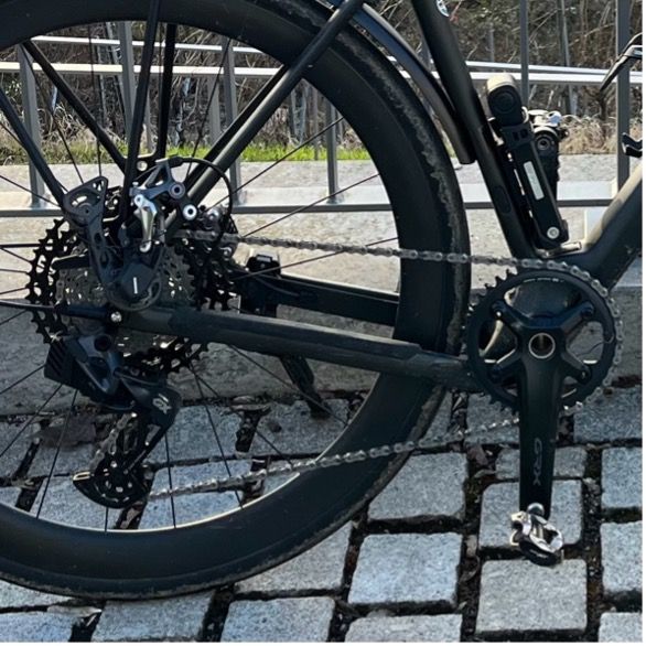

Hier noch der Antrieb mit den Originallaufräder des Terra mit einer Sunrace 11-51 Kasette

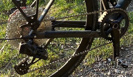

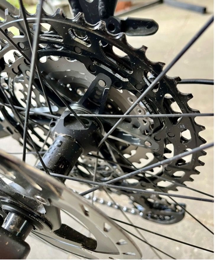

Und der Antrieb für´s Schnelle in der „Light“ Version mit Karbonlaufrädern (Microspline) und 10er Ritzel

- Optional: Laufrad mit microspline Freilauf und original Shimano 10-51
