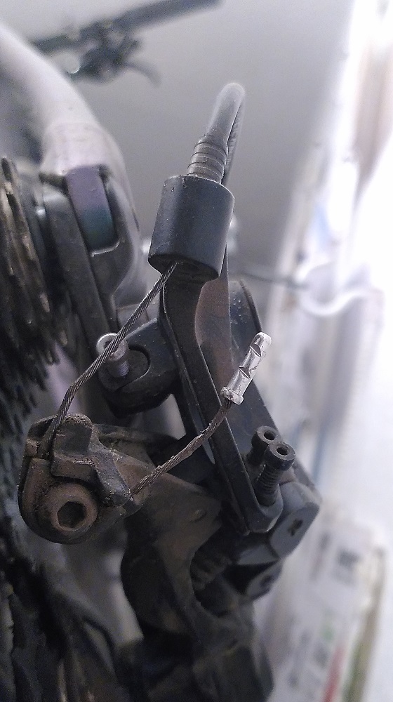

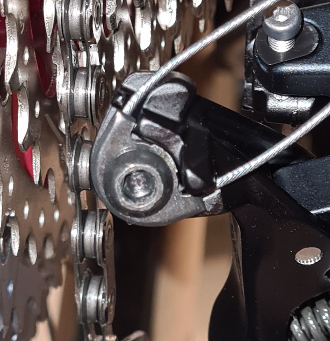

Bei Problemen beim Einstellen von 12-fach-Shimano-Schaltungen fällt mir immer zuerst Folgendes ein: Hast du den Schaltzug korrekt verlegt/geklemmt?
Habe ich beim ersten Mal auch falsch gemacht und auch von anderen hier im Forum gelesen.
