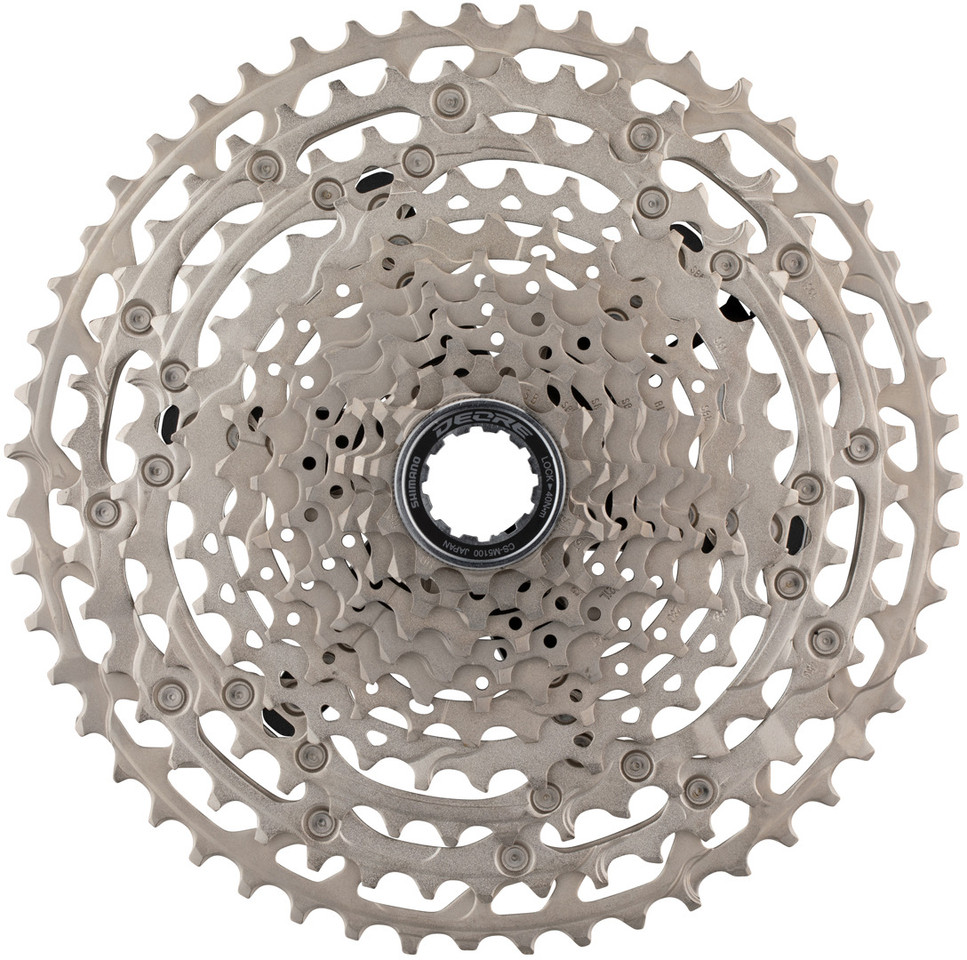

Wir haben jetzt folgende Teile verbaut und bei uns läuft das leider gar nicht,
lässt sich überhaupt nicht gescheit hoch oder runter schalten, habe irgendwie
den Eindruck die M5100 harmoniert nicht mit dem restlichen Antrieb.
Kasette: SHIMANO DEORE CS-M5100-11 Zahnkranz 11-fach
Schaltwerk: Deore RD5100
Schalthebel: SLX SL-M7000 11-fach
Kette: CN-HG701 11-fach
Wem eine Fehlerquelle auf- oder einfällt kann es gerne mitteilen.
Grüße
Federweiser
Die Teile müssen eigentlich alle passen und funktionieren. Von daher sehe ich nur ein Montage- und/oder Einstellproblem.
Hast du den Schaltzug am Schaltwerk richtig, also nach Shimano-Vorgabe, geklemmt?
Hast du die Kette nach Shimano-Vorgabe gekürzt?
Hast du dein Schaltauge mit einer Lehre geprüft und eingestellt?
Fehlerhafte Montage schließe ich da eigentlich aus.
Der High und Low Anschlag wurde ohne Schaltzug eingestellt, dann den Zug ohne Vorspannung
von der Kasette zu mir eingelegt und verschraubt
Dann gibt es ja nur noch die B Schraube und die Schalthebel Schraube für die Zugspannung.
Die Kette mit sicht- und lesbarer Schrift vom Rad weg zu mir, Kasette und Kettenblatt umschlungen
und dann Stoß auf Stoß und 2 zusätzliche Glieder mehr abgelängt.
Am Schaltauge kann ich nichts einstellen. Habe das Schaltauge auf ein Vierkantstahl gelegt und
es liegt plan auf und bildet auch montiert eine Flucht mit dem Schaltwerk Ritzel.
Werde zur Kontrolle dennoch eine Lehre fürs Schaltauge bestellen.
