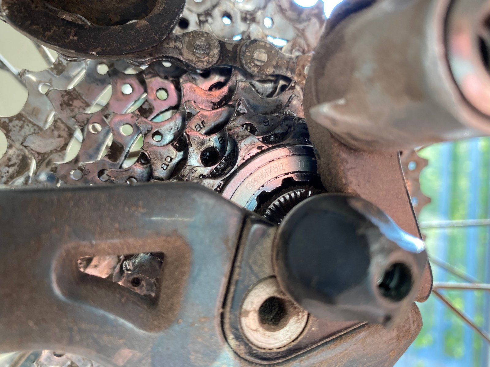

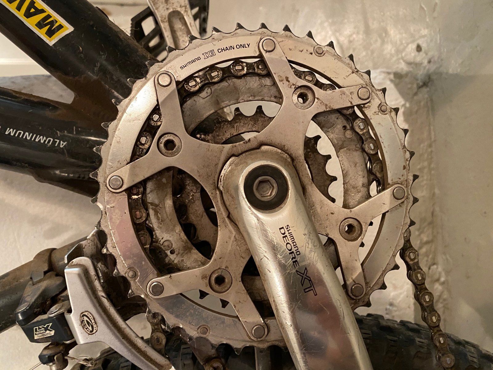

Meine "Kette" rasselt sehr laut, am vorderen Ritzel fliegt mir des Öfteren auf dem größten Ritzel die Kette ab, die Gänge rutschen durch und sehr oft funktioniert der Rücktritt nicht, weil sich die Kette verhakt. Nach meiner Sichtprüfung sind die Zähne der Ritzel vorne als auch hinten völlig verschlissen. Es sieht halt nicht mehr schön aus und nasch guten 17... 15 Jahren Fahrradleben sollten diese mal ausgetauscht werden.
Das hintere Kassette ist mit CS-M750 11T bezeichnet. Leider bekommt man diese Kassette so nicht mehr gekauft. Ich glaube ebenso der Antrieb vorne nicht - wobei ich hier noch keine Bezeichnung ablesen konnte.

Das ist ein Oldtimer mit lecker Gabel, stimmt in mehrerer Hinsicht, und verschlissenen Teilen. Dichtungen und kompletten Antrieb könnte man erneuern, kostet so ca. 200 EUR. Und dann hast du nur neue Teile im unteren Preisbereich und ein 20 Jahre altes Rad, kann man fahren. Neue Räder fahren aber eindeutig "besser". Für rund 1000 EUR gibt es ein ordentliches Hardtail.
Hallo, bei näherer Untersuchung (Federung, Bremsen, Naben, Innenlager, Schwingenlager...) treten wahrscheinlich weitere Baustellen zu Tage, so dass es mit einem neuen Antrieb alleine wohl nicht getan ist. Um es mit derselben Technik in Schuss zu bringen, braucht man sicher etwas Geduld, bis man die Teile zusammengetragen hat. Kauft man z.B. irgend eine passende Kurbel, so bekommt man irgend einen Billigkram mit genieteten Blättern.

Für die Kurbel gibt es keine Möglichkeit die abfuckten Kettenblätter zu tauschen .
D.h. eine neue Kurbel ist fällig . Alles andere ist kein Problem .

Ok, aber wenn man vom Patronenlager auf außenliegende Lager wechselt, sollte man sich den Rahmen erstmal ansehen. In vielen Fällen ist Planfräsen angesagt.
Alternativ wäre vielleicht eine Acera-Kurbel heute noch verfügbar - oder eben etwas Gebrauchtes in XT-Qualität.
Ist das Große Kettenblatt genietet oder geschraubt ? Ansonsten für 3x9 Schaltung bekommt man schon teile.

"Passt" bedeutet wahrscheinlich für Vierkant-Innenlager. Hast du dir das Lager schon mal angesehen? Ob es z.B. noch brauchbar ist?
Für Vierkantlager gibt es neu nur noch Billigware. Eine hochwertige Vierkantkurbel könnte man auf dem Gebrauchtmarkt suchen. Das Kriterium wäre, dass es dafür noch Kettenblätter zu kaufen gibt. Für deine Kurbel ist das nicht mehr der Fall.
Die schon aufgezeigte andere Möglichkeit wäre, auf einen anderen Innenlager-Standard zu wechseln, aber auch das könnte weitere Klimmzüge bedeuten.

Die Verfügbarkeit von Vierkantlagern ist kein Problem. Die gibt es reichlich zu günstigen Preisen. Das Problem bei dieser Kurbel ist wohl eher das große Kettenblatt. Das kannst du nicht mehr neu kaufen. Und gebrauchte Kettenblätter sind auch so eine Sache. Gebrauchte Kurbeln sind ok, aber die Verschleißteile sollten m.E. in neuem Zustand verfügbar sein. Es gibt natürlich noch andere Kurbeln aus der Zeit des Rades, die passen würden wie die XT 737, aber die hat 5 Arme. Kettenblätter bekommt man noch von TA, Stronglight usw. Aber im MTB-Bereich fährt man heute eigentlich 4-Arm-Kurbeln.
